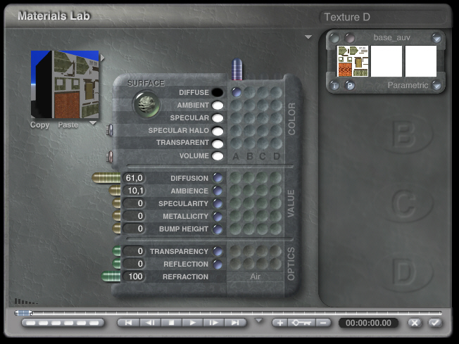

  • woah, das get aber schnell hier.
    hab das gefühl, ich hab schon 100 mal an ambience gedreht, aber jetzt hat sich was getan... allerdings wirkt die hütte jetzt sehr grau. gibts da daumenwerte für die beiden regler, und kann mir vielleicht kurz wer erklären, was die genau bewirken?
    ich versuch gleich das bild zu posten. danke schonmal
    der Patrick
  • Daumenwerte gibts keine, weil jedes Material unterschiedlich reagiert, und -wie schon gesagt auch alle anderen Parameter interagieren, das kann von Material zu Material sehr verschieden ausfallen. Mit Ambient regelst Du die Reaktion des Mats auf das Umgebungslicht (kannst auch mit der Farbpipette die Umgebungslichtfarbe für das Mat dort einstellen, wenn Du in die kleine "Mulde" klickst). Mit "Diffusion" regelst Du die Stärke / Wirkungsweise des Umgebungslichtes inBezug auf das betrefende Mat - normalerweise ist das der erste Regler womit Du den Schattenwurf richtig einstellen kannst...
    Edit: Es ist erforderlich, in die jeweilige "Mulde" rechts neben dem Regler zu klicken, so dass dort ein blaues Kügelchen erscheint, damit ist der jeweilige Materialschacht aktiv und kann bearbeitet werden.
    in der Color Abteilung unter Ambient und textur A
    Wenn Du mehr als einen Kanal (A-B-C-D) aktiv hast - es sich also um ein mehrkanaliges Material handelt- wird die Einstellung etwas sensibler: dann musst Du -simpel ausgedrückt- den Kanal ausfindig machen, der für die jeweiligen Parameter das beste Ergebnis liefert...
    Aber nun hat`s ja wohl geklappt... :)
