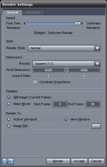

    Also im Menue: Render -> Render Settings kannst du die Werte einstellen. (Pixel Dimensions)
    Nachträgliches Erhöhen der Auflösung ist nicht besonders günstig (außer du hast sowieso schon Weichzeichner im Bild, dann fällt die Unschärfe nämlich nicht auf ;) )
    Besser, du stellst gleich beim Rendern höhere Werte ein, wie Endoen beschrieben hat.

    Bei DAZ|Studio ist wohl eine Maximale Rendergröße von 10 000 x 10 000 pixel möglich. Bei einem Drucker mit 300 DPI wäre das ein Bild von der Größe von rund 84*84 cm. Wie viel größer soll das Poster denn werden?
