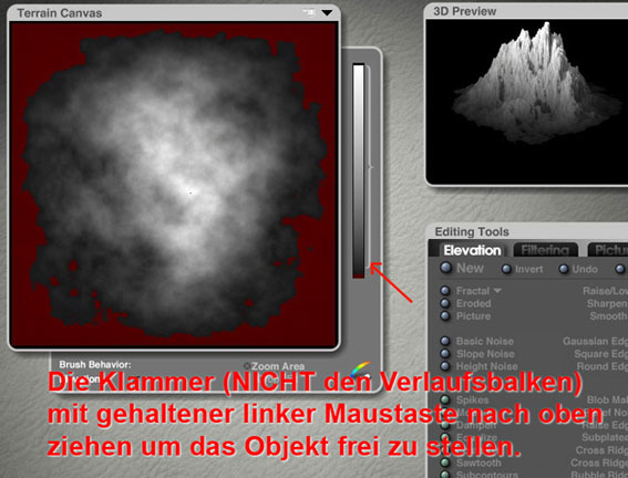

    ich bin relativ neu bei Bryce, kann schon Landschaften und auch Häuser erstellen, allerdings nicht so, wie im Tutorial "Terrain Modelling Tutorial 2" hier im Bryce-Board unter Tutorials zu finden-
    Ich finde das Tutorial sehr (!!) hilfreich, habe aber ein Problem:
    Wenn ich z.B. das Terrain der Wand erstelle, dann habe ich an der eigentlichen Mauer so hässliche Teile, die im Editor schwarz sind und ja eigentlich nicht gebraucht werden. Sehe ich das richtig, dass die auf den screenshots von Seite 5 nicht drauf sind? Wenn ja, wie bekomme ich die weg? Ich dachte, das müsste mit der Beschneidungsklammer gehen, aber das scheint nicht zu funktionieren.
    Für eine Antwort wäre ich sehr dankbar.
    Georg
  • Hallo georgmoens,
    das ist in Bryce leider etwas irreführend! Man darf nicht in den Verlaufsbalken klicken, sondern muss die Klammer am unteren Ende direkt mit der Maus greifen um die nicht gewünschten Terrainteile zu entfernen...
    (s.screenshot) :)
