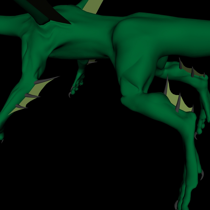

    Ich hab mir jetzt kurz den MilDragon LE aus dem Starter Pack angeschaut und da ist es so, dass der Drache mit 250 % skaliert ist, die Fins aber mit 400% skaliert sind. Setzt man die auf 250% (wie den Drachen) so sieht das dann so aus. (Bild) - Ob das aber nun richtig ist - wie gesagt ich bin kein Drachenexperte. :D

  • Nun ja, das sieht doch schon mal einigermaßen gut aus. Zumindest besser als wenn sie vom Körper entfernt in der Luft hängen.
    Wenn man noch etwas mit der Skalierung herumtestet könnten sie eventuell sogar besser werden.

  • ....das kann mit der Skalierung zusammenhängen, einfach die Skalierung der Fines dann auch auf 250% setzen, so wie der Drachen skaliert ist. Dann sollte es einigermaßen klappen.
    Hm, ich hatte den Drachen schon vor Ewigkeiten mit DAZ-Studio verarbeitet und hatte eigentlich keine Probleme. Liegt ev. an der Studioversion (jetzt zickt der irgendwie rum...)
    Gut, dass wir alle uns einig sind, dass es etwas mit der Skalierung zu tun hat. :D
    Man kann auch gleich, was sinnvoll ist, im Scene Baum die Fins dem Body zuordnen und dann auf 100 % stellen. - Das hat dann den gleichen Effekt.

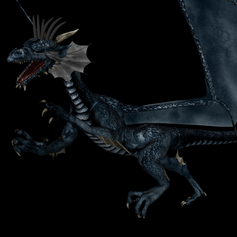

    Die Ohr-Fins und Hörner (Bild2 - blauer Drache) sollte man dann dem Kopf zuordnen. Damit alles beim Posen schön zusammen bleibt.
