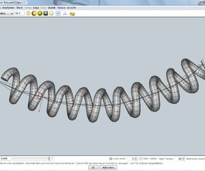

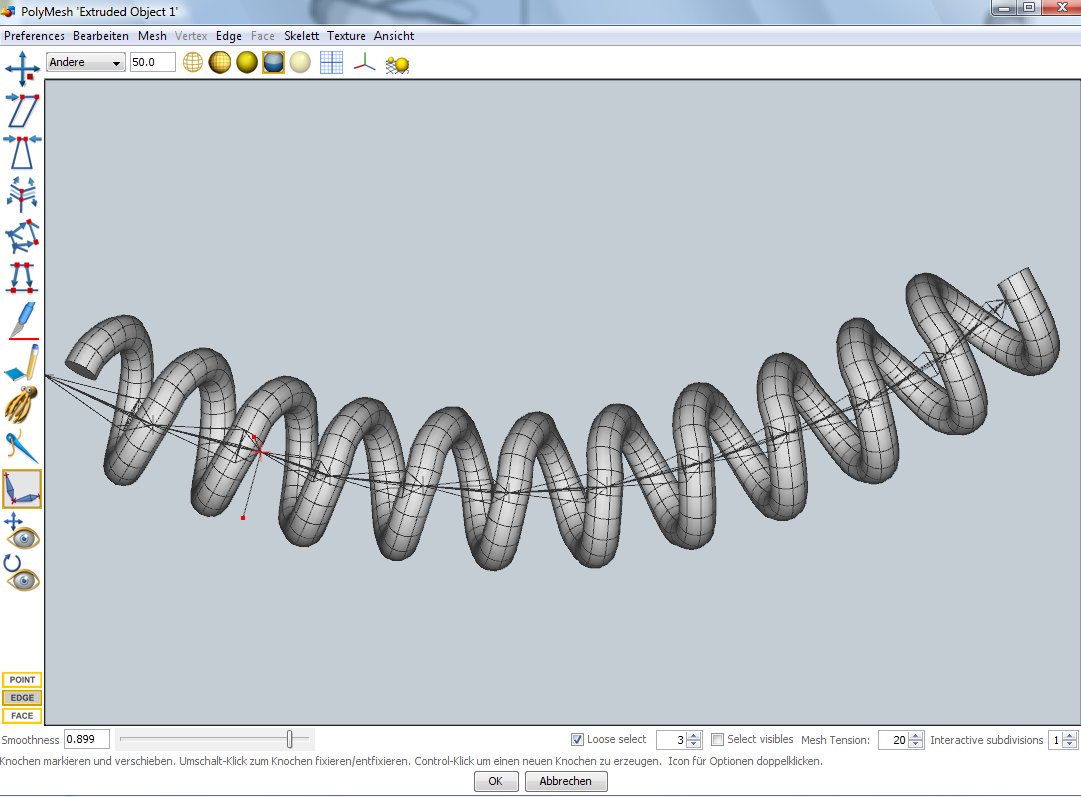

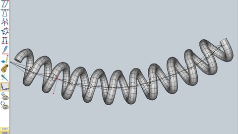

    Es gibt noch Möglichkeiten die ähnlich dem Erstellen eines Gewindes sind und über den PolyMeshEditor laufen: (s. Bild)
    Vid
    EDIT: Mit den Bones habe ich die Spirale nur verbogen.

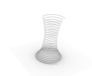

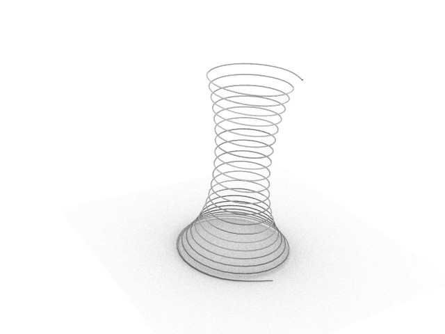

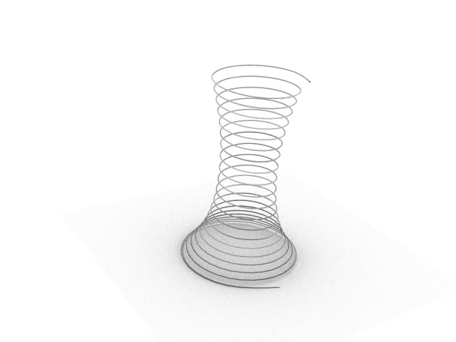

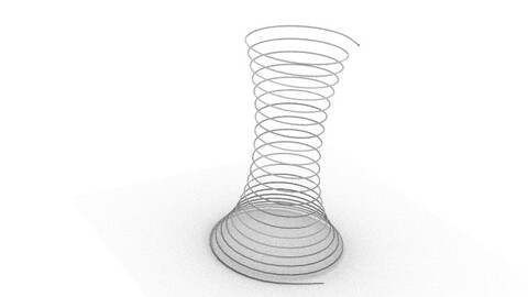

  • Was für eine Art Spirale möchtest du denn gerne machen? Soetwas wie in deinem Avatar oder soetwas wie ich's im Anhang habe?
    Das im Anhang ist ganz schnell mit dem "Coil Envelope"-Script gemacht:
    • Erstelle eine normale Kurve - diese "Outline" wird dann die Spirale haben
    • Die Kurve in der Objektliste auswählen und dann im Menü "Tools" -> "Scripts" -> "Coil Envelope" wählen, das dort erstmal auf den Default-Einstellungen lassen
    • Mit "OK" bestätigen und die Spirale bewundern ;)

    Bones ... klar! Das dürfte das "organischste" Ergebnis bringen. :)

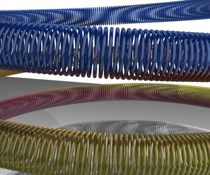

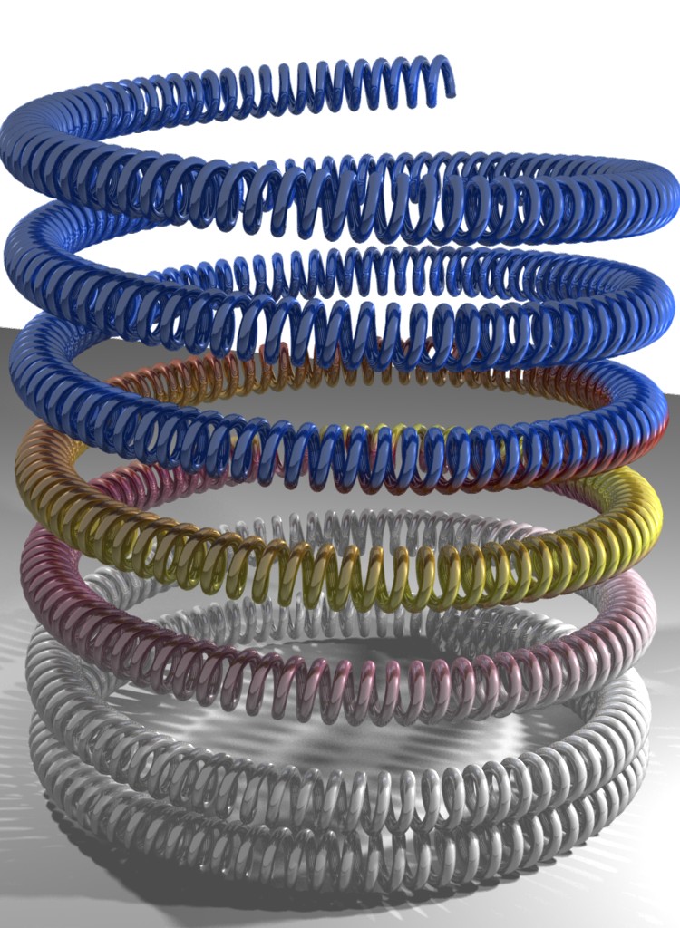

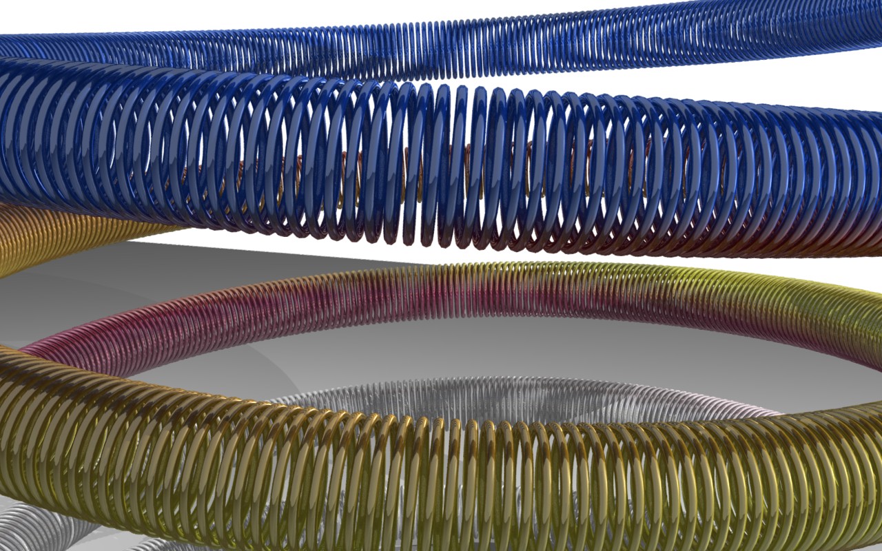

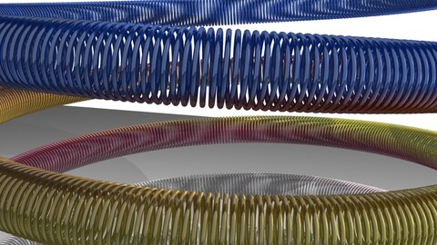

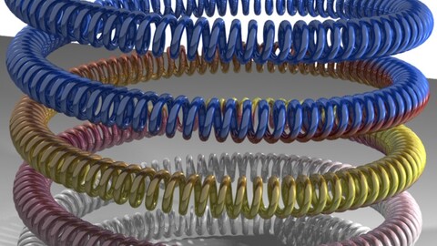

  • Bei solchen "Geräten" wie dem beigelegten scheit das Kamerafenster schon mal Ausgang zu haben.
    Bei einer Genauigkeit von 0.001 gerendert (7min.)
    Das macht echt Laune.
    Danke Troy!
  • Na, wenn das mal nicht spiralisierende Spiralen sind. :D Schön. :)
