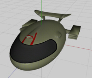

    ich plane eine sci fi scene, und zwar eine Landeplatform, vielleicht über den Wipfeln eines Waldplaneten, ähnlich wie in einem Star wars teil.
    dazu sieht mein Arbeitsstand im moment so aus, wie in den Bildern unten zu sehen :) leider wenig zeit im moment, auf grund von klausuren.

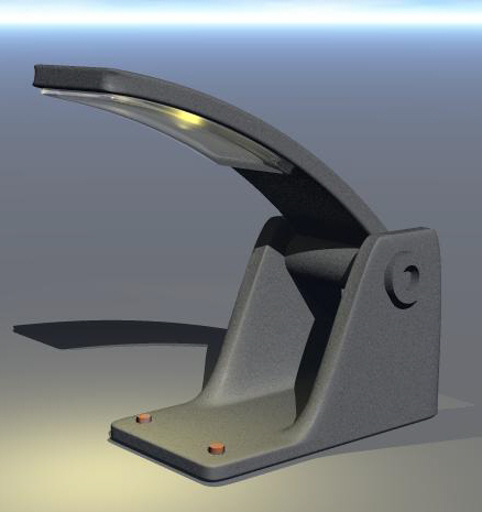

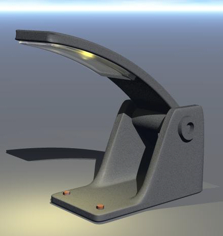

    Die lampe entstammt cinema 4d, die hypernurbs haben mir leider 120.000 polygone beschert, gibt es eine möglichkeit das einzuschränken?

    Die Lampe sieht sehr nett aus!
    Deine Frage kann man aber so leider nicht wirklich beantworten, weil sie nicht genug Information enthält.
    Wissenswert wäre zum einen grundsätzlich, mit welchem C4D-Release Du arbeitest, damit man dieselbe Sprache spricht. Zwischen den Versionen bestehen teilweise drastische Unterschiede, insbesondere wenn Du eine Version älter als R9 verwendest.
    Hilfreich wäre zur Beantwortung der Frage
    - Screenshot vom Mesh mit ausgeschaltetem HN

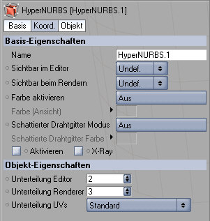

    - Screenshot vom Attribute-Manager, aus dem die Einstellungen für's HN ersichtlich sind
    - (optimal:) eine Datei mit dem Objekt, die Du an Deinen Post anhängst
    - zumindest eine detailliertere Beschreibung, wie Du die Lampe denn nun genau modelliert hast.
    Wenn Du noch nicht viel Ahnung vom Modellieren hast, ist eine mögliche Erklärung für die pervers abartig immens hohe Polygonzahl, dass das Grundobjekt viel mehr Unterteilungen hat, als nötig wären, um die organische Form im HN darzustellen.
    Den Lampenschirm und das Lampenglas könnte man beispielsweise im Gegensatz zum Fuß sehr einfach und polygonsparend mit Splines modellieren. Soweit man das auf dem Bild erkennen kann, wäre dafür nicht unbedingt ein HN notwendig. Die Form ist zwar gerundet, hat aber nicht die organische Komplexität des Lampenfußes.
    Ich hab auch mal kurz versucht, einen ähnlichen Lampenfuß nachzubauen. Im HN3 hatte das Teil (das ich nicht ganz so formschön hinbekommen habe) ca. 2500 Polys.

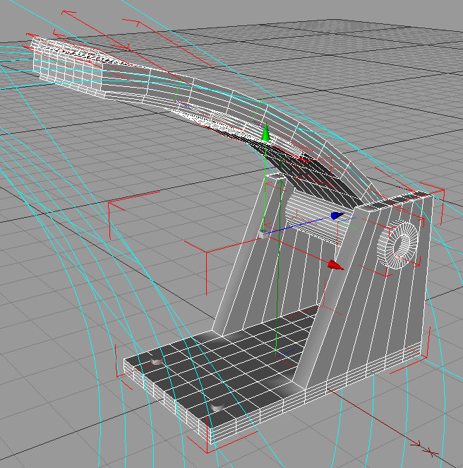

    Ja, wie Du jetzt schon selbst gesagt hast, das sind beim ungerundeten Objekt viel zu viele Unterteilungen, sowohl beim Lampenfuß als auch beim Schirm.
    Beim Lampenfuß müßtest Du mit einem Würfel mit möglichst wenig Unterteilungen anfangen. Ich habe Dir mal einen Screenshot gemacht, der eine Möglichkeit zeigt. Von links nach rechts:
    - Unkonvertierter Würfel mit einigen wenigen grob vorgegebenen Segmenten
    - konvertierter Würfel, bei dem die wenigen vorgegebenen Kanten verschoben wurden
    - beim dritten Bild habe ich ein paar Extrusionen gemacht, Kanten etwas verschoben und noch einige Schnitte gesetzt, um die Form im HN besser zu defnieren
    Das zweite Bild zeigt die gerenderten Objekte, wobei hier das HN fürs Rendern auf 3 steht (ca. 3200 Polys). Beim dritten Bild habe ich das HN auf 1 runtergesetzt (ca. 900 Polys). Je nach Kameraeinstellungen ist das völlig ausreichend für die Szene (siehe viertes Bild - bei der Entfernung sieht das Objekt trotzdem noch gut aus).
    Beim Lampenfuß könnte man beispielsweise mit einem Spline, den man selbst formt oder - was ich hier der Einfachheit halber und weil's für mich gerade schneller ging - einem Bogenspline anfangen. Hier könnte man dann
    - für den Bogenspline Einstellungen wie im Screenshot gezeigt vornehmen,
    - den Spline in ein Extrude-Nurbs mit Deckflächen verfrachten,
    - das Extrude Nurbs konvertieren,
    - die drei konvertierten Bestandteile des Objekts verbinden,
    - das Objekt optimieren
    - bei den Schmalseiten die Polygone schmelzen und danach alle überflüssigen Punkte entfernen
    - N-gons auflösen
    Polygonzahl für den Schirm: 150 Wie Du am gerenderten "Lampenschirm" siehst, ist das völlig ausreichend, damit der Schirm auch aus der Nähe noch rund aussieht. Gegebenenfalls könntest Du dann nachträglich noch Kanten am Schirm abrunden (beveln), damit die Kanten nicht so messerscharf sind. Je nach Rundung und Detail der Rundung muß man da natürlich wieder ein paar (Hundert) Polygone dazurechnen, allerdings bleibt das ganze immer noch Lichtjahre unter 120.000.
    Ich hänge Dir auch mal eine C4D-Datei an, in der ich kurz den Werdegang der Objekte für Lampenfuß und -schirm dokumentiert habe. Die Proportionen zwischen Schirm und Lampenfuß stimmen natürlich nicht, ich wollte nur mal das Prinzip demonstrieren.

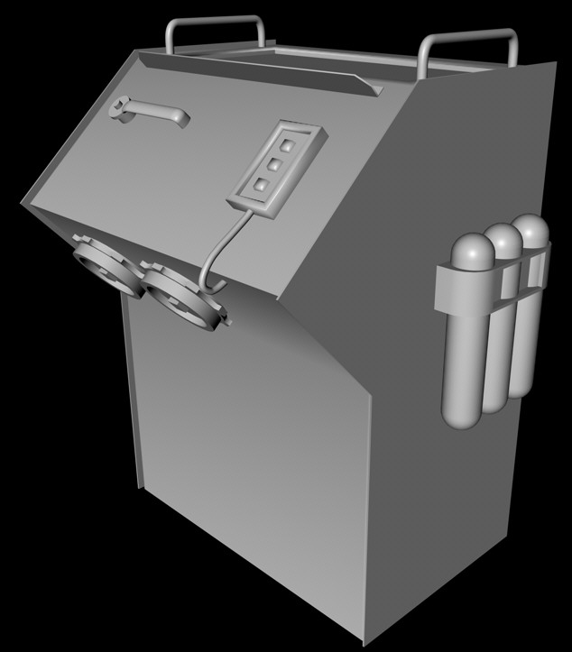

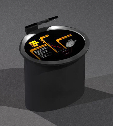

    Für alle die schon immer wissen wollten wie ne Zapfsäule für Shuttles ausschaut, hier is eine. Nur was der Liter kostet hab ich noch net entschieden:)
  • Sieht sehr schön aus!
    Die drei Knöpfe und das Objekt, zu dem sie gehören, sind zu sehr gerundet. Das sieht man an der etwas seltsamen Schattierung. Liegt an der Einstellung des Phong-Tags. Da müßte man den Standardwert (ist glaube ich 60 oder 80 Grad) im Attribute-Manager so weit nach unten korrigieren, dass diese Schattierungen verschwinden.

  • Gedanken lesen kannste auch noch... die einstellung such ich schon seit 2 tagen. habs hinbekommen , danke
