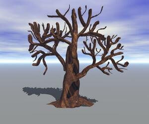

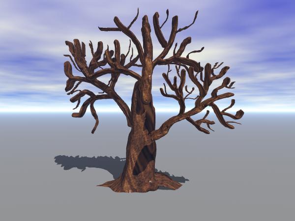

    Ich bin am Baum Tut von Klaus Hoesbacher.
    Jetzt habe ich den Stamm und die Äste soweit hinbekommen, aber wie bekomme ich die Textur ins Bryce?
    Ich stehe irgendwie auf dem Schlauch.... X(

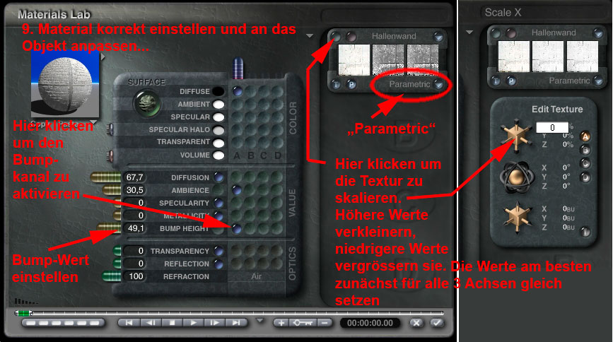

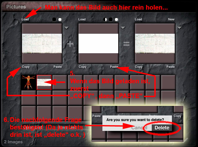

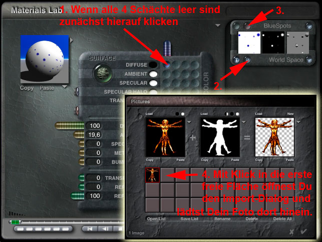

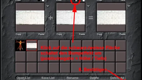

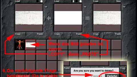

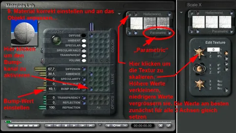

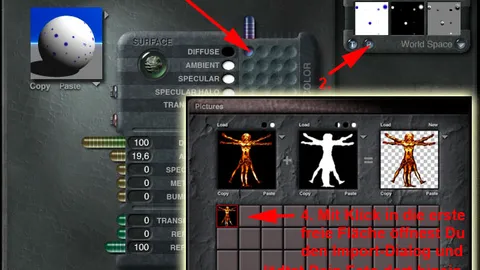

  • Moin Kafu,

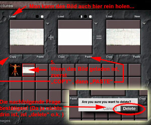

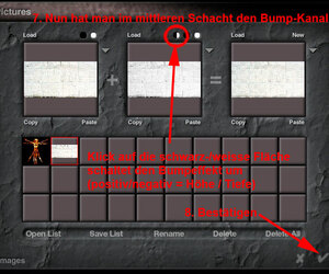

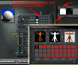

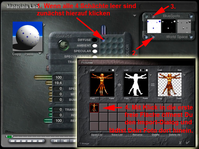

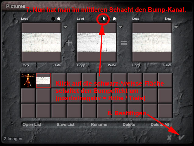

    genau so hab ich`s mir gedacht. Für die Texturierung häng ich Dir mal ein paar screenshots ran (die zeigen zwar ne Mauertextur aber es geht ja ums Prinzip). Die Blätter sind ein Extra-Thema, wenn Du -wie im Tut beschrieben- Texturen aus Vue nehmen willst so dürften die bereits frei gestellt sein, da es sich wohl um ein .png-Format handelt.
    Bei Deinem oben gezeigten Baum müssen die Äste noch "flach gedrückt" werden, so sehen sie noch zu sehr nach Terrain-Form aus. Dazu entweder im Terrain Editor den "raise/lower" Button nehmen (mit der Maus die kleine Kugel festhalten und leicht nach rechts ziehen - ein einzelner Klick darauf bringt das Ganze auf Null-Niveau und man sieht nix mehr, dann hilft nur noch "Undo"...). Zweite Möglichkeit: einfach im Arbeitsfenster die Terrainhöhe (y-Achse, wenn das Terrain noch flach liegt) stauchen bis es vernünftig aussieht.
    Ausserdem vielleicht vorher im TE noch mehrfach die "smooth" Funktion anwenden...
    Stamm und Rinde würde ich statt einer Rindentextur zunächst mal probeweise eines der Bryce-eigenen prozeduralen Baumstamm-Materialien zuweisen. Das sieht meistens schon ganz gut aus. Allerdings wirst Du evtl. für die Wuchsrichtung einzelner Äste dieVerlaufsrichtung der Textur angleichen müssen.
