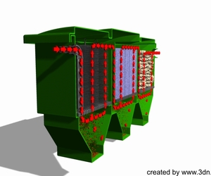

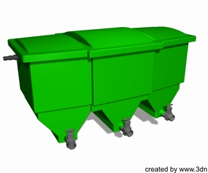

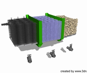

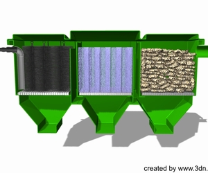

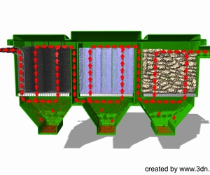

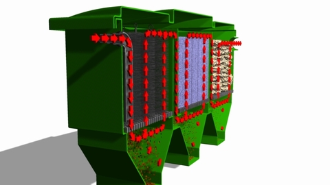

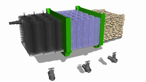

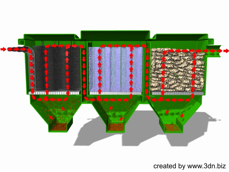

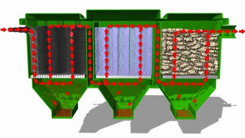

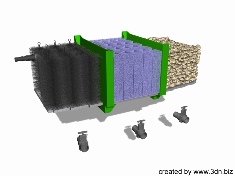

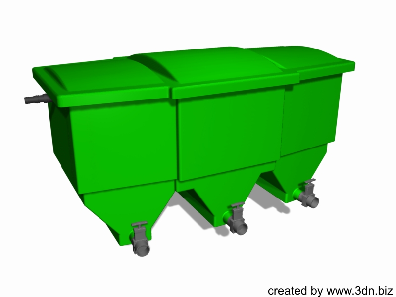

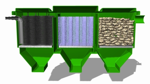

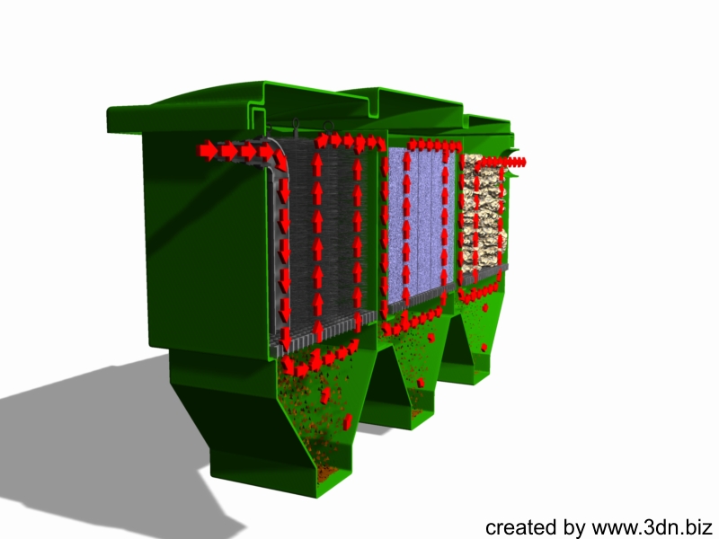

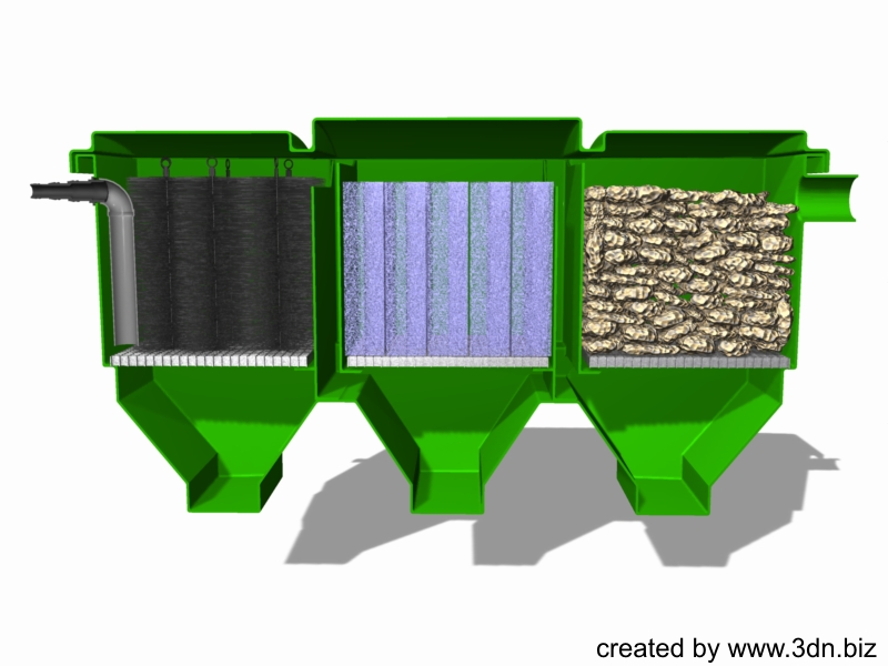

Hallo zusammen, hier meine aktuelle Arbeit. Es handelt sich um einen Teichfilter.
Ein paar Infos: Den Filter habe ich im CAD modeliert und mit Step ins Carrara gebracht. Die Bürsten habe ich mit dem Hair von Carrara erstellt. Die Filtermatten sind Quader mit halb transparenter Textur. Die Steine habe ich in Carrara modeliert. Hier handelt es sich um fünf verschiedene Steine, die ich immer wieder kopiert/vervielfältigt habe. Die Pfeile (ca. 160st) sind pfadanimatiert. Die Animation hat ca. 2200 Frames
vidiot Die Pfeile sind im 3D erstellt und animiert.
Vorgehensweise: Ein Pfeil erstellen Mit Pfadanimtion animieren den Pfeil dublizieren die Animtion/Keyframes des neuen Pfeil um 5 Frames auf der Timeline verscheiben das ganze 160 mal und fertig
Elfmann Jepp, ich habe drei Partikelemitter verwendet.
Das ist das schöne an Carrara. Das Programm ist fast das Rundumsorglospaket. Es fehlt mir nur noch ein Fluid- und Clothes-System. Dann wäre das Programm perfekt.

ich habe die Animation etwas abgeändert. Es gibt für die letzte Kammer des Filters eine neue Befüllung mit Bio-aktiven-Kunststoffkörper. An den Kunststoffkörper sollen sich besonders gern die Reinigungsbakterien ansiedeln.
Ich habe sehr viel herumprobiert, um die neuen Kunststoffkörper zu animieren (Pfadanimation , Physik,...). Leider hat vieles nicht funktioniert.
Die einzelnen Bewegungsabläufe könnte man etwas verkürzen, aber ich denke mal, dass das im Original auf die Länge der Textbeschreibung etc. synchronisiert wurde und daher jetzt ohne diese etwas "SloMo" wirkt. Saubere Arbeit!!
