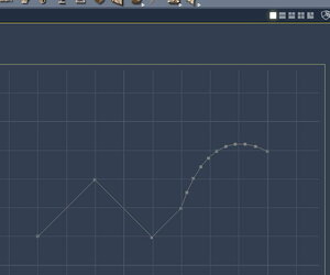

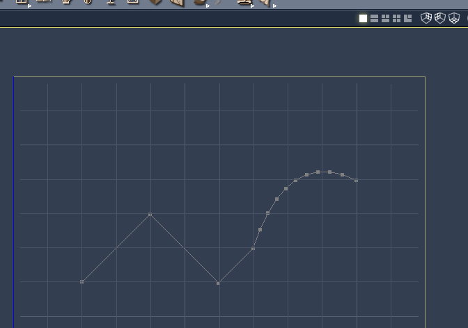

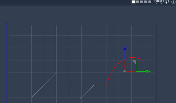

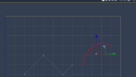

  • Also ich bin da grad die ganze Zeit am rumprobieren, mit Polylines und Curves

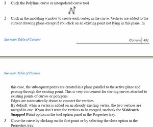

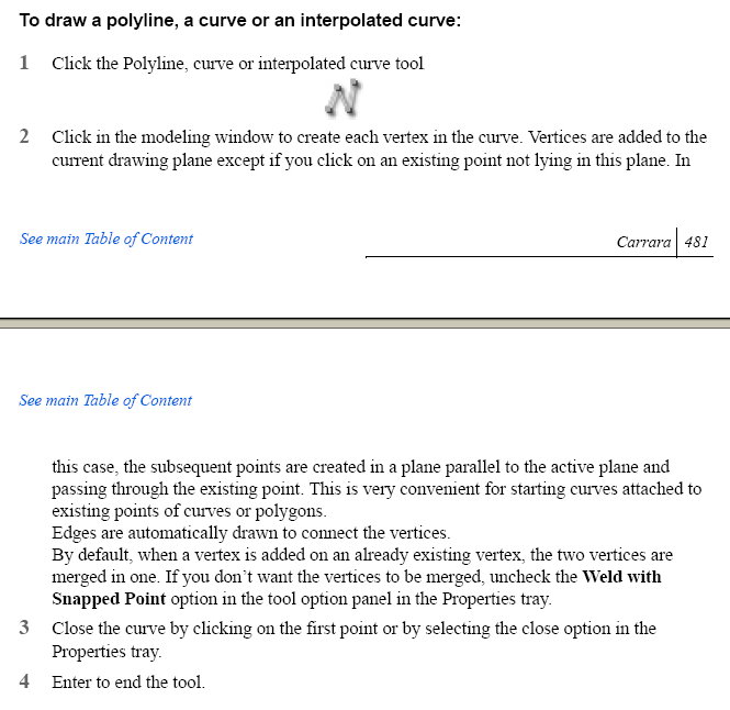

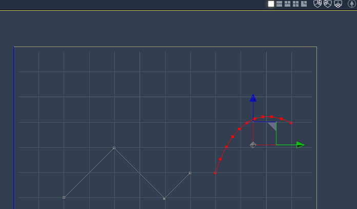

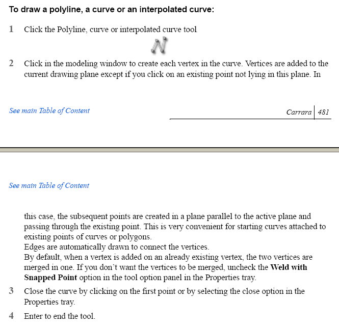

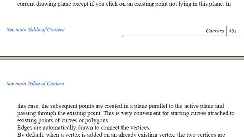

    im Handbuch steht, daß man zu einer bestehenden Polyline eine weitere anfügen kann, wenn man auf einen Vertex als Startpunkt klickt, dazu gibts dann auch noch die Option "Weld with snapped Points" aber wenn ich es versuch, hab ich immer zwei einzelne Objekte, es funktioniert nur wenn ich zwei Polylines miteinander verbinden will, aber nicht wenn eine Curve oder so mit dabei ist.
  • Hi Dargain,

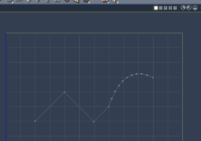

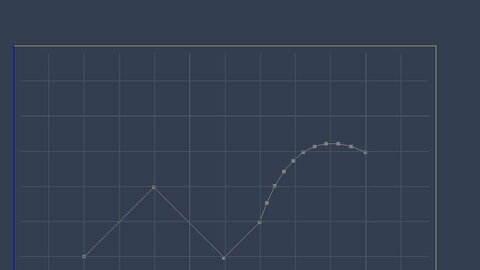

    das funktioniert natürlich schon, ist aber ein zusätzlicher Arbeitsschritt, und wäre wenn ich das Handbuch (siehe oben) richtig verstehe nicht sein, normalerweise müßten die Vertecies gleich beim ersten Punkt zu einem verschmelzen, so daß eine zusammenhängende Line entsteht, oder versteh ich das Handbuch falsch, ode vielleicht ist es ja auch ein Bug in Carrara ??

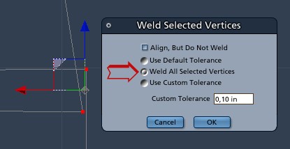

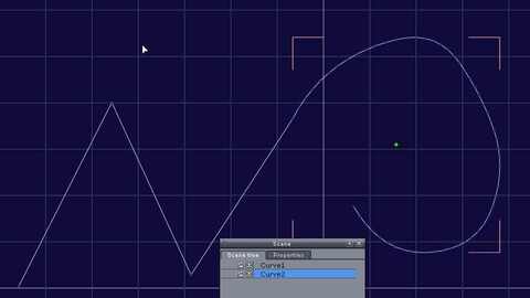

  • Sieht so aus als könnte man die verschiedenen Linienarten nicht auf die von Dir gewünschte Weise kombinieren. In dem Abschnitt aus dem Handbuch steht auch nix übers Mischen dieser Linien. Jede Sorte an sich kann man fortsetzen, gemischte Doppel muss man welden. (Finde ich aber auch nicht gefährlich - muss ich sagen)

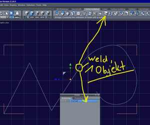

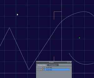

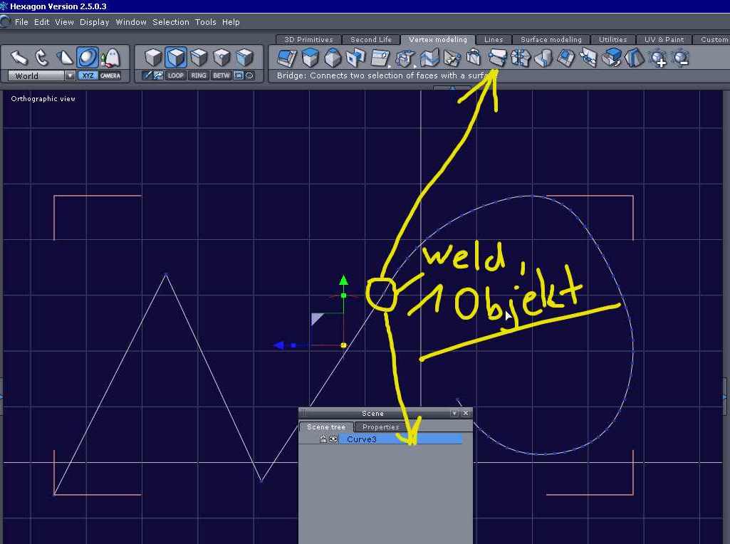

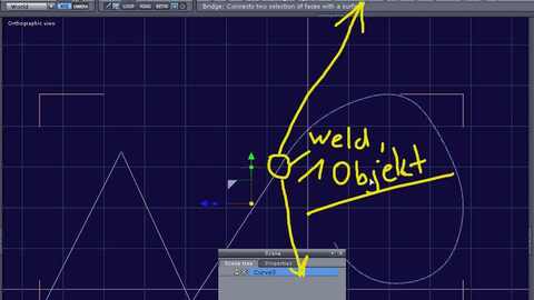

  • Ich weiß jetzt nicht inwiefern sich Carrara und Hexagon gleichen,aber falls das der Fall sein sollte versuch mal folgendes:
    1.Spline zeichnen - den ersten Punkt des 2.Splines mit gedrückter Hochstelltaste(die links über Ctrl :tongue:)damit die Punkte aufeinander einsnappen.Den 2.Spline fertig zeichnen.Beide Splines gleichzeitig im Objektmanager auswählen und die Punkte an der Verbindungsstelle mit Weld verschmelzen.
    Ich hoffe das war in Deiner Muttersprache und das es auch in Carrara so funzt.
