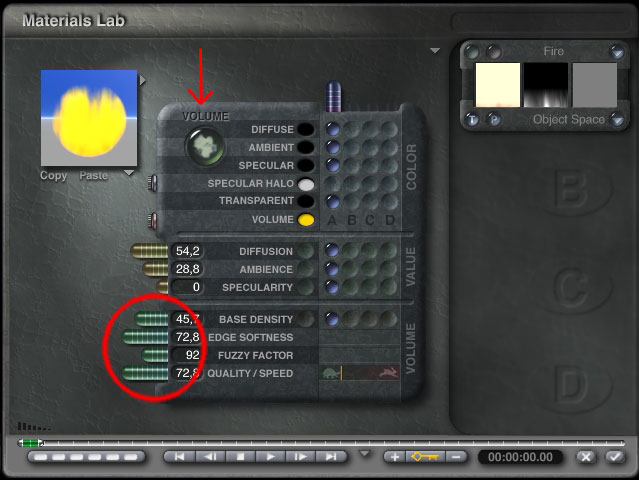

Wo genau finde ich Transparenz- und Fuzzy- Werten...

Moin Kafu,
an den Reglern, die im screenshot markiert sind, rumzuppeln und die besten Werte durch Rumprobieren raus finden... ![]()
(Und drauf achten dass der Knopp oben auf "volume" steht)
Gutes Gelingen! ![]()
