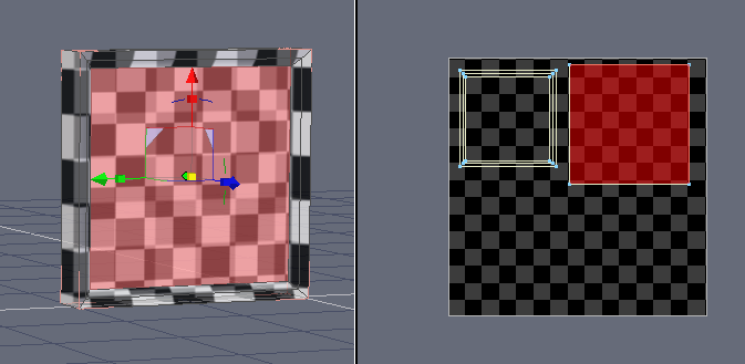

Hallo - dafür wurden die UVs erfunden

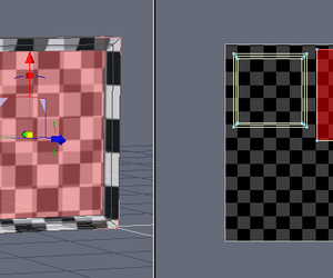

Wenn Du in einem Objekt verschiedene Texturen anwenden willst kommst Du um ein UV Layout nicht herum. Dazu wählt man die Polygone (zB die für den Bildschirmoberfläche) aus und wählt Dissociate aus, damit trenn man das oder die Polygone vom restlichen Mesh ab und arrangiert dann alles auf der quadratischen Textur map an. Dann musst Du dieses Laxout als Bild abspeichern. Wenn Du die Datei dann in Bryce öffnest kannst die dann die einzelnen Polygongruppen wieder auswählen und getrennt texturieren.So im groben geht das.
Dargainedit: Mist, Bild vergessen.
Ich hab zwar nur Wings 3D.
Aber wenn ich keine UV machen wollte
hätte ich das Model aus mehreren Objekten gebastelt.gruss

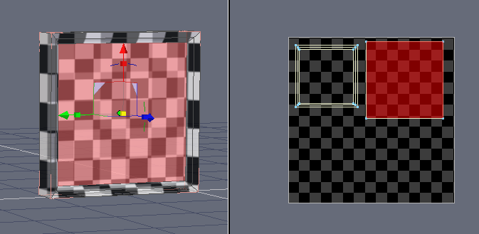

Hallo Widenius,
ich selber bin auch nicht der UV Mapper Typ.
Es geht in Hexagon aber recht einfach Objekten andere Materialien zuzuweisen.

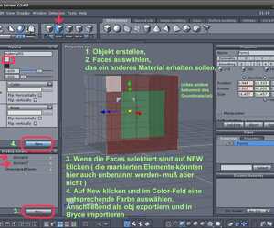

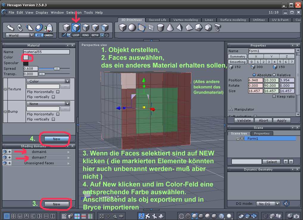

Du kannst einem Objekt, welches aus mehreren Einzelobjekten besteht, verschiedene Materialien zuweisen. Ebenso kannst du einem Einzelobjekt mehrere Materialien zuweisen. Du mußt nur die Faces markieren, die ein anderes Material bekommen sollen. Anschließend in Shading Domains auf NEW klicken und dann in Material auf NEW klicken. Im Material Fenster in Color kannst du den Faces eine neue Farbe geben. Du solltest zur besseren Übersicht den verschieden ausgewählten Faces jeweils eine andere Farbe geben.
Alles andere, dem du kein neues Material zugewiesen hast bekommt das Default Material.
Ich habe festgestellt, daß man bei Objekten, die aus mehreren Einzelobjekten bestehen, vor dem Exportieren im OBJ Format die Objekte gruppieren sollte, damit die Materialien erhalten bleiben.

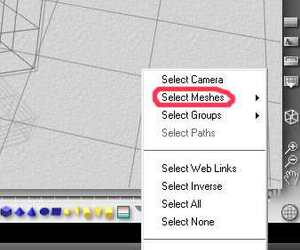

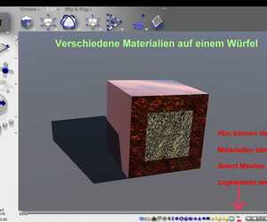

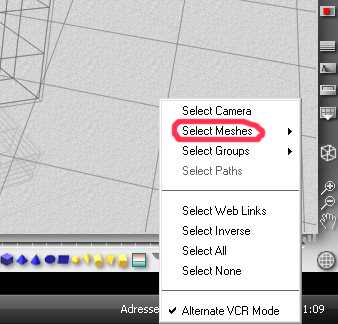

In Bryce importierst du dann das Objekt und über Select Meshes kannst du die verschiedenen Materialien markieren und ihnen dann in Bryce eigene Materialien zuweisen.
Ein Einzelobjekt mit mehreren Materialien läßt sich so behandeln, als wenn es aus mehreren Einzelobjekten bestehen würde.Im Material Editor ( Bryce ) darf ich nur nicht die Option Parametric oder Parametric Scaled anklicken, weil sonst das Material oder die Textur nicht richtig dargestellt wird. ( Kann aber sein, daß dies nur bei mir der Fall ist. )
Zur besseren Übersicht habe ich noch die Bilder angehängt.
Es gibt sicherlich noch andere Verfahrensweisen, aber für mich ist diese optimal und recht einfach.
Gruß Wuschel
