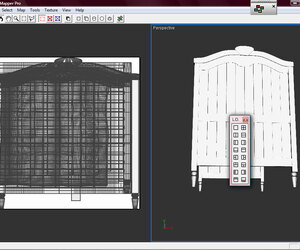

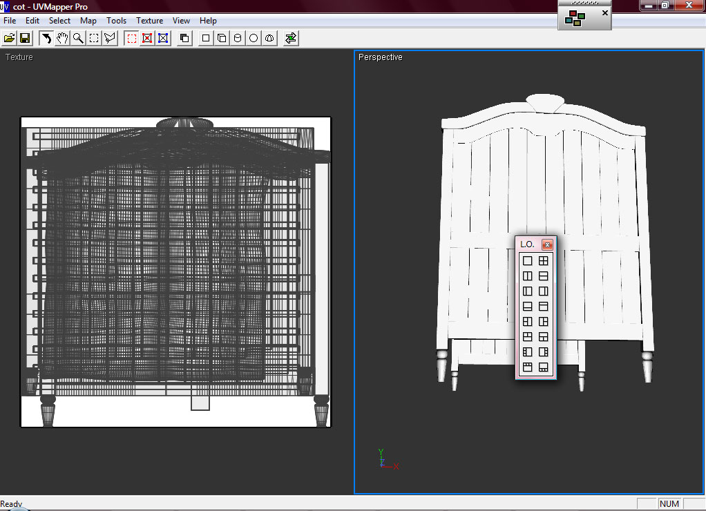

  • Ich hab mal eine Frage zu Templates erstellen.
    Ich habe mit dem UV-Mapper ein Template erstellt, dass mir mehrere Ebenen übereinander anzeigt. Wie kann ich das jetzt so anordnen, dass immer nur eine Ebene gezeigt wird - oder farblich kennzeichnen damit man die Einzelteile erkennen kann?
    Wäre schön wenn das jemand wüßte. Ganz vielen lieben Dank schon mal.
