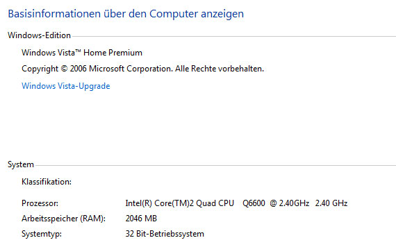

    Meine techn. Daten sind im Screen - RAM müßte doch ausreichend sein oder? Auf der Platte auf der Poser installiert ist sind noch 366 GB frei!

  • Ich hab 32 Bit
