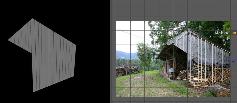

Als Fortsetzung des Heuwagens baue ich nun die Remise, die ihr natürlich bei Gefallen gern wieder für den Bauernhof verwenden dürft!

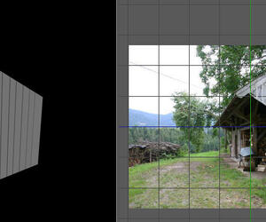

Es geht los mit der Seitenwand:

Hallo nik,
das haut mich aus den Socken.
Wo steht denn das gute Stück ?
Im Sauerland?
Sieht sehr gut gewählt aus.

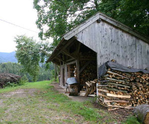

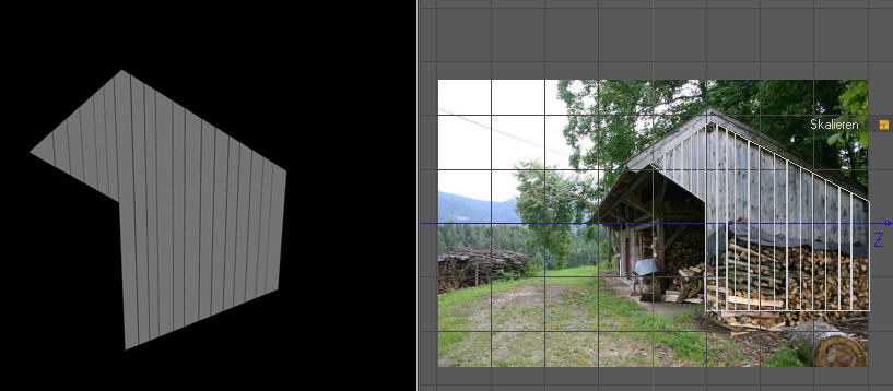

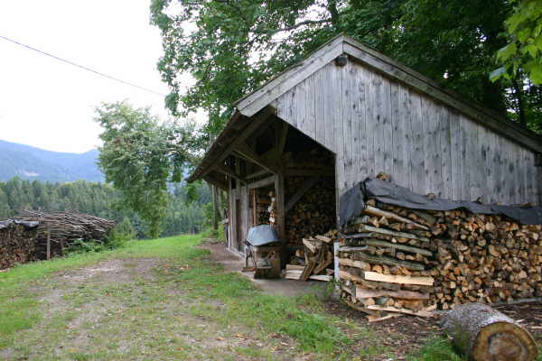

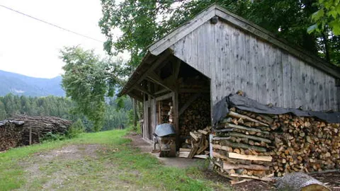

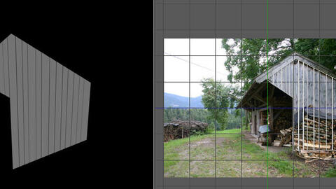

Hast du nur dieses eine Referenzbild?
Reiner
Leider ja, aber ich denke das reicht. Ich hab es hierher: http://www.foehnix.de/aussen.htm

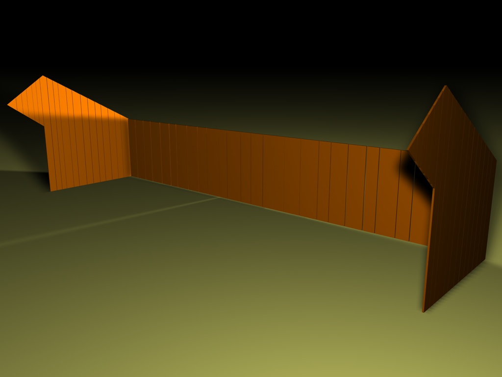

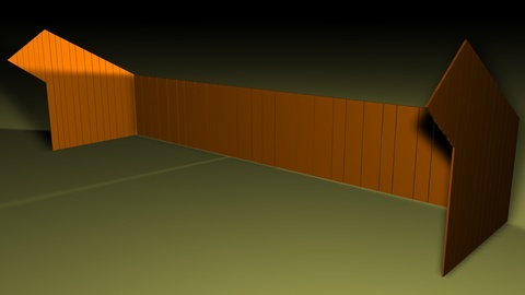

Hier jetzt beide Seitenwände und die Rückwand:
Auf der Seite sieht es aber sehr Lehrreich aus.
Also sind wir dann in Oberbayern.
Guad schauts aus.

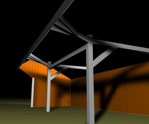

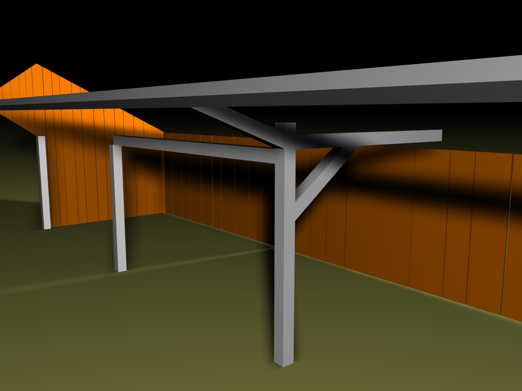

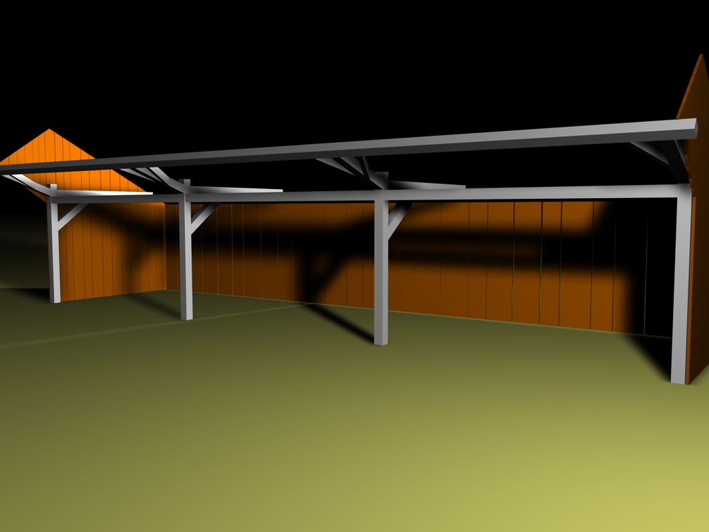

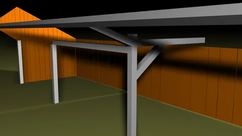

hab nochmal mit dem Gebälk angefangen, aber für heute reichts!
Puh...komplizierter, als es zuerst aussah!
Bleibe dabei, die Detailarbeit macht sich hinterher bei den Renderings bemerkbar.
Tolle Aussicht.
Reiner
Da kann ich Reiner nur zustimmen! Das "Gefummels" wird sich in jedem Falle lohnen!
Keine Sorge, ich bleib am Ball, aber danke, dass Ihr mir Mut macht!

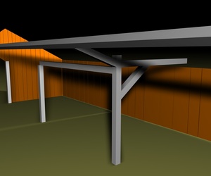

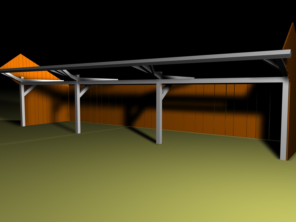

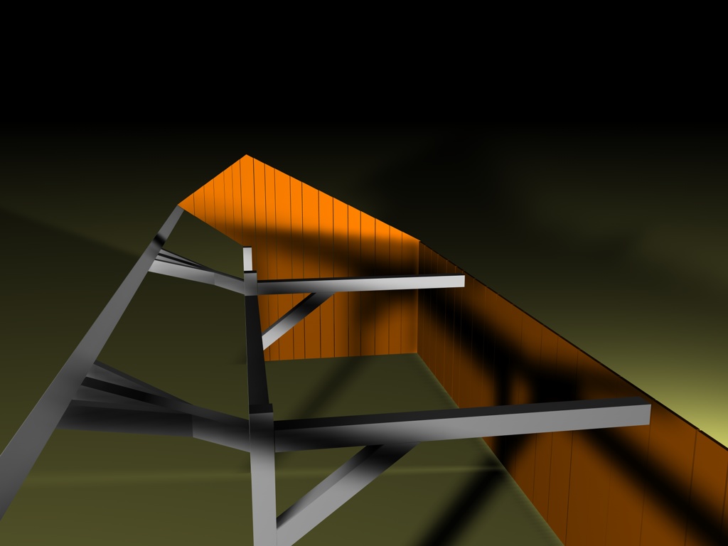

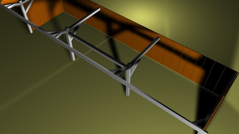

Das Gebälk wächst...

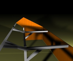

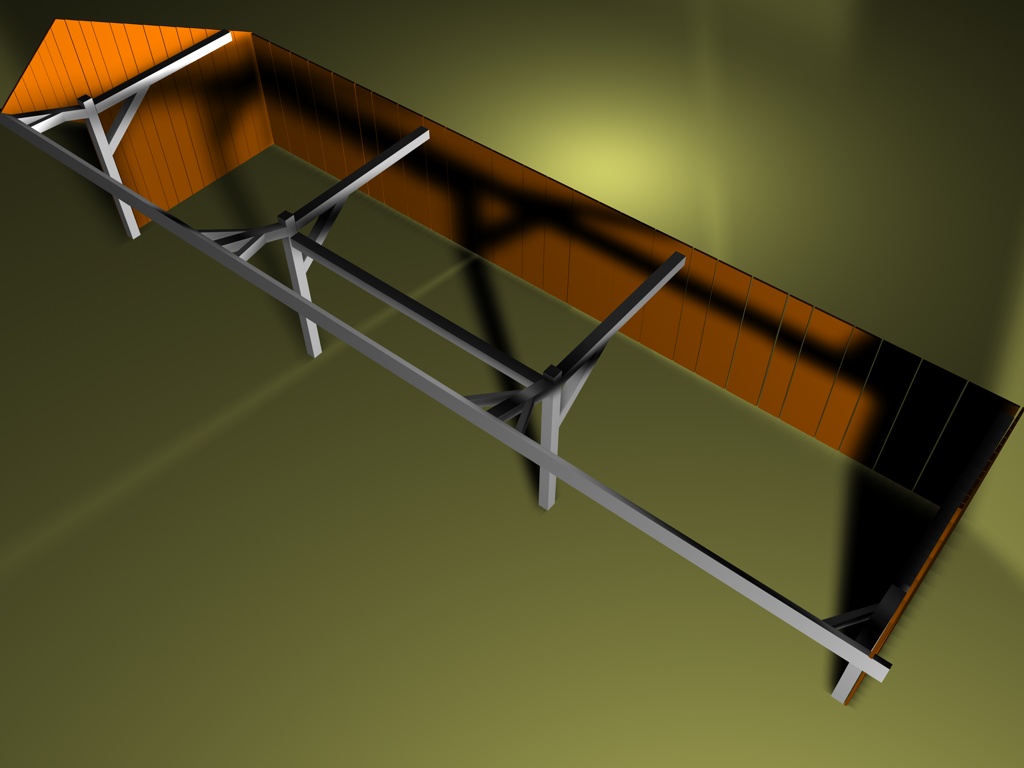

Gebälk steht, jetzt Dachlatten und Zwischenböden.

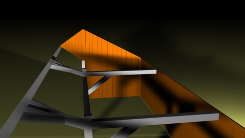

Dachlatten und Zwischenböden:
...wobei wieder die ewige Frage auftaucht, welche Details man evtl. einsparen kann, weil man sie später vielleicht aus keinem Blickwinkel heraus sehen kann...
Saubere Arbeit! ![]()

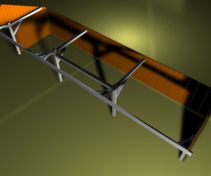

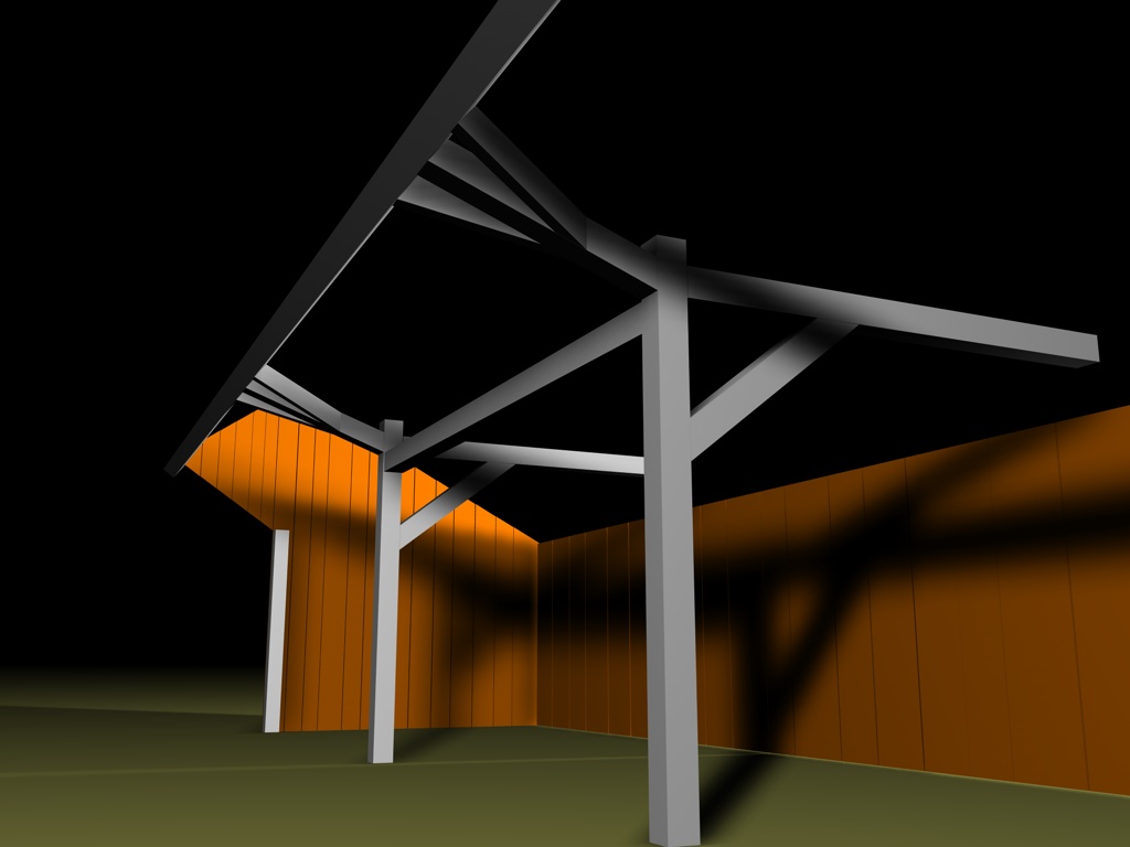

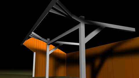

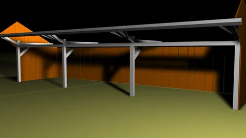

Jetzt hab ich doch nochmal ein bißchen am Gebälk gefummelt. So langsam fängt es nun an, dem Foto zu ähneln, was denkt Ihr?
Hallo Nik
der Firstbalken sollte vielleicht bis zum Dachsparrenende reichen.
Ansonsten sieht es sehr original aus.
Reiner
So, ich glaube jetzt stimmt es!
