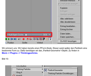

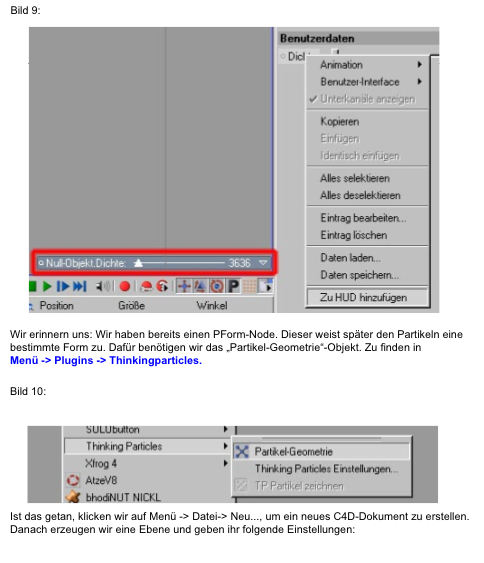

ich wollte das angefügte Tutorial durcharbeiten. Aber ich finde unter dem Menu Plug-ins kein Thinking Particles Eintrag obwohl das bei der Installation berücksichtigt wurde. was ist falsch, muss ich das Plugin noch irgendwo runterladen?
Thinking Particles wo?

Hallo,
sofern du Cinema mit dem Modul Thinking Particles erworben hast findest du die gesuchte Partikel Geometrie unter "Objekte->Thinking Particles"

Jau- vielen Dank! Da ist es tatsächlich. Die Hilfe von C4D ist sowas von oberlausig. Ich hab da sicher 10x nachgeschaut. Jetzt müsste ich nur noch wissen wie ich die PyroCluster Objekte oder sind es Materialien, laden kann.
