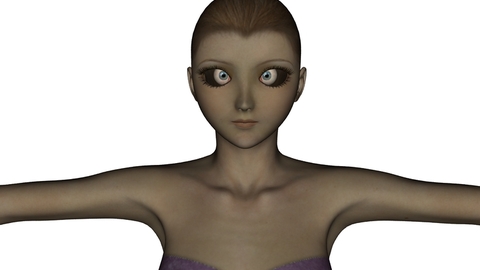

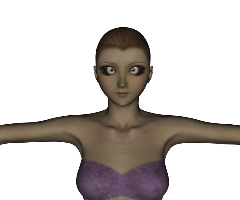

  • Hallo zusammen,
    hab ein Problem mit meiner A4. Hab vorhin versucht sie zu laden... auf dem Screenshot seht ihr das Problem... sie hat sich wohl das nicht sehr weit verbreitete "Eye-Shrink-Syndrom" eingefangen... Spaß bei Seite: Hat jemand ne Ahnung was los ist... ich hab schon sämtliche Morphs, etc gecheckt, da passt alles (auf den ersten Blick zumindest)... auf alle Fälle sieht sie ziemlich bekloppt aus.
    Bitte um Hilfe.
    Sec
  • Hi Sector,
    genau dieses Aiko-Problem hatte ich auch. Im DAZ-Forum fand ich dazu Folgendes, was das Problem beseitigt hat:
    "make sure you have only one \Runtime\libraries\!DAZ\Victoria 4 folder, then go into the \Runtime\libraries\!DAZ\ folder and run the DzCreateExPFiles-V4 file to rebuild the "instruction manual" that gets read when you load Victoria 4 - the Victoria 4 EZ CR2 isn't the issue, it's the partial instructions it came with that are doing the harm and they will be replaced when you run the CreatEXP utility."
    Den kompletten Thread zu diesem Fehler findest Du hier:
    http://forum.daz3d.com/viewtopic.php?p=1331252
    Ich hoffe, es hilft Dir weiter.
    Gruß, Yngwie

  • versuchs mal indem du unter >> DAZ\Studio\content\Runtime\libraries\!DAZ<<
    ''DzCreateExPFiles-V4.bat'' aus dem ordner verschiebst oder entfehrnst.
    Neugier steht immer an erster Stelle eines Problems, das gelöst werden will. :denker
    Original von Natsuki
    genau das darfst du nicht machen sondern du musst diese .bat auslösen danach sollten es funtzen, vorraussetzung ist natülich das die v4 morphs installiert.
    Even here - in god's own territory - angels exist weaponed with fire and sword
    Lg Silencer
  • nachdem das gelöscht/verschoben wurde lief aiko 4 wieder einwandfrei, dieses problem kann allerdings andere auslöser (wie im DAZ Thread erklährt )haben ,deshalb lieber verschieben anstadt es zu löschen.
    edit:
    hmm.. ;(komisch bei mir fängt es auch schon wieder mit der fehlfunktion an :(,aber ein Script das ich vorher gespeichert habe loadet aiko 4 ganz normal... ich kenn mich hier in bryce board nicht sehr gut aus ,kann ich hier die Script-datei zum download stellen ?(
    Einmal editiert, zuletzt von Natsuki (3. August 2008 um 23:00)

  • ohweh sieht die krank aus ab zum arzt mit Ihr.
    Ok, spaß beiseite ich hab sie auch und sowas ist mir noch nicht untergekommen.
    Hast Du auch die V4 inclusieve Morphs ++ ???
    Was passiert wenn Du erst das eine Auge anklickst und an den 3 Transrädchen mal spielst und dann beim anderen Auge die sollten alle bei 0 stehen
    Was anderes weiß ich nicht
