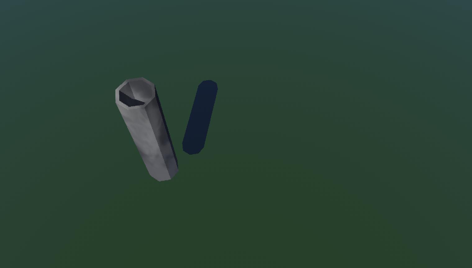

ich bin so ziemlich am Anfang mit bryce5.5 und es stellt sich folgendes Problem. Eigentlich sollte ein negatives Objekt bei einem positiven Objekt den überschnittenen Bereich auslöschen.
Mein Problem: Manchmal klappt das und manchmal nicht und ich hab keine Ahnung warum?
In einem Fall ist es so, dass das negative Objekt voll sichtbar bleibt und im anderen, dass es optisch verschwindet, aber nichts vom positiven abschneidet.
Die Einstellungen sind immer gleich und gruppiert sind sie auch.
Ich versteh das nicht??
Boolen funzt manchmal nicht??

Tja so ganz nachvollziehen kann ich das jetzt nicht, aber vielleicht kannst Du mal ein gezipptes Bryce-File posten, dann kann man mal reingucken.Gruß

O.K., hier ein Beispiel.
So ich habs mir angesehn du musst auf (Also bei beiden objekten) E gehen und dann auf Solid when Boolean Rendering dann funktioniert es.
