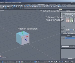

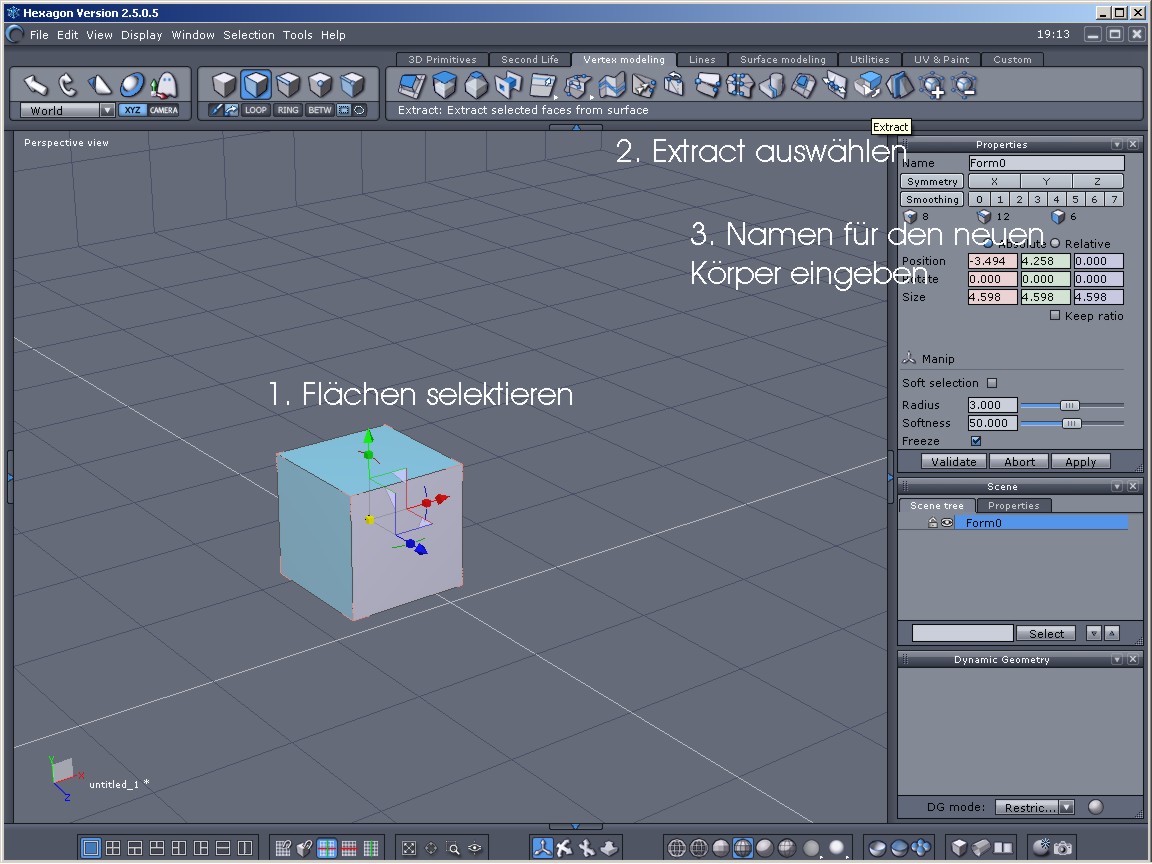

Mach es nicht so kompliziert; Wähle die Polygone aus die Du als Doublette brauchst dann Copy&Paste und gut ist.
Dargain -
Null Problemo!!
Es ist ganz leicht:
1. Die Flächen des neuen Objektes selektieren
2. siehe Bild
3. uswGruß
Reiner
Reiner.
Bei extract löst Du die Polygone ab - Ich habe hirnLOSius aber so verstanden, dass er das Ursprungsobjekt unversehrt braucht.Gruß
Dargain -
Danke Dargain,
aber er wollte doch so gerne zerteilen und ein neues Objekt erstellen!Gruß
Reiner
Einen Körper teilt man in Hex (ja ich kriege den Korinthenkac**r Preis des Tages) - mit Dissosiate - gleich links neben Extract...
Übrigens - in einem Dir wohlbekannten Programm(modul) selektierst Du die Kanten - machst Nähte daraus (seams) und "open seams" bringt dann das gleiche Ergebnis wie hier...
