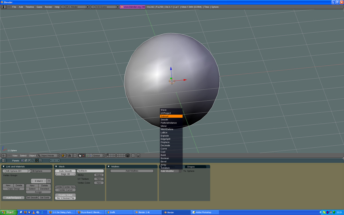

Hallo
Ich arbeite seid neustem mit Blender.
Erlaubt mir eine Frage, die so doof ist, wie das Proggi selbst.
Als wie funzt das mit dem Smoothing in Blender?
Bei mir wird das gemoddelte objekt nur kleiner, aber nicht glätter.
:flucht1:

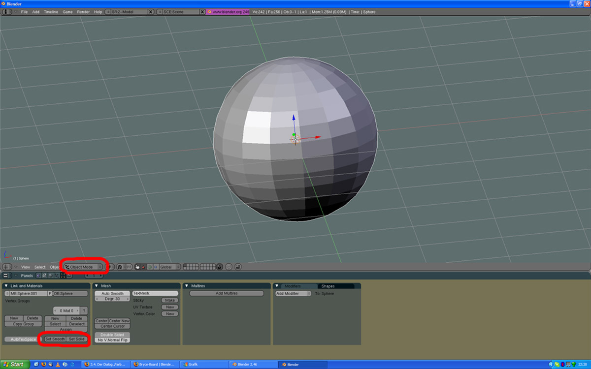

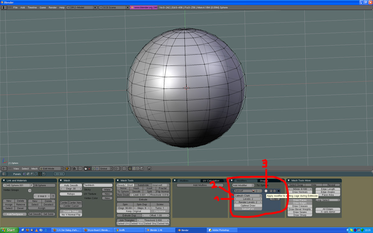

Nun, ich weiss zwar nicht was du gemacht hast, aber ich weiss wie man es macht.

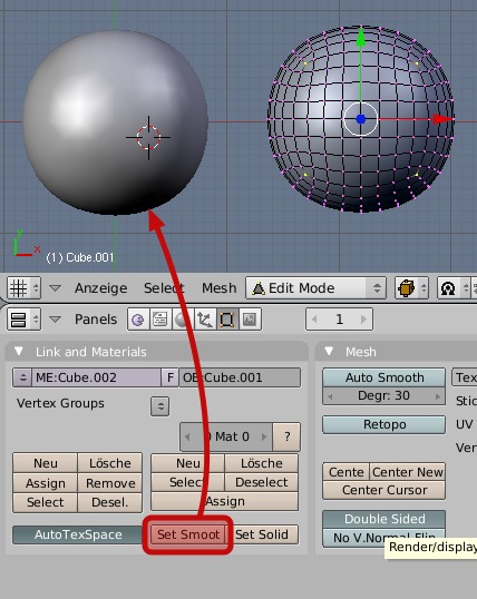

Das Smoothing geht im Object Mode, wie auch im Edit Mode.

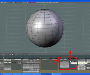

Im Pannel "Links and Materials (Button Window) einfach auf Set Smooth drücken.Noch ein kleiner Gratistipp. Es ist klar, dass wenn du eine Kugel mit 32 Segments und Rings einfügst, runder ist als Eine mit 16 (wie das Beispiel).

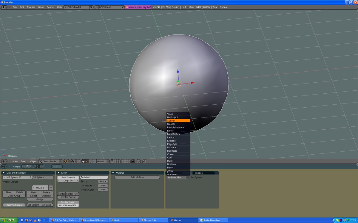

Mit sogenannten Modifierslässt sich das aber auch machen und du sparst schon wieder einige Polys.Im Pannel Modifiers auf - Add Modifier - Subsurf - Level 2 oder 3.. oder 4....
...oder 5.......................oder 6...................................... (kann dann etwas länger dauern)verfeinerst du dein Mesh1. Verfeinerungstiefe nur bei der Kameraansicht und Bearbeitung, nicht beim Rendern
2. Das Berechnungssystem
3. Mit diesem Button passt du das Mesh übersichtshalber der verfeinerten Form (die nun etwas kleiner dargestellt ist)an.
Wenn du es genauer willst, hier ist die Beste Hilfeseite.
Hoffe, nun ist dir geholfen.
Edit: Noch was vergessen. Die Catmull-Clark- Berechnung eignet sich sehr gut für organisch aussehende Objekte. Falls etwas eckig sein sollte würde ich ohne Subsurfing.

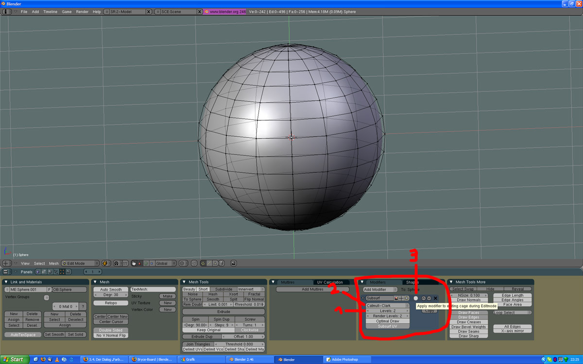

Hmmm...

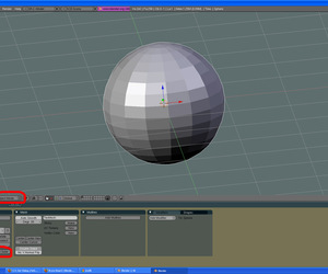

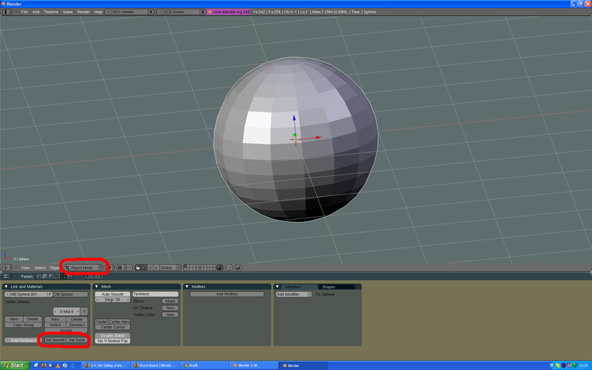

Ich hab es mal versucht so zu machen, wie du sagtest.
In den Screenshots sieht man jedoch, dass sich das nichts ändert.
Es wird nur kleiner. -
Hi Widenius
Ich weiß wirklich nicht so recht was Du da machst
aber lese doch doch mal was da steht???ciao
NaooEdit: http://de.wikibooks.org/wiki/Blender_Dokumentation:_Multires

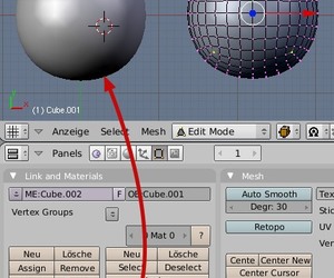

Lass mal den "Smooth -modifier" links liegen.
Set smooth findest Du hier:
Vorausgesetzt das Mesh ist auch ein bisschen unterteilt und besteht nicht nur aus 6 Polygonen.Gruß
