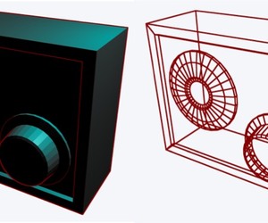

    nach langer abstinens (schreibt man das so?) hier mal ein kleines artwork von meiner neu aufgesetzten homepage...
    Radio
  • Hi Ovolo
    Man schreibt Abstinenz.
    Ist das mit der Wire-Funktion gemacht?
    Etwas eckiger Radio, sollte aber vielleicht auch so sein.
    Erscheint er noch mit Textur?
    Greet
    Fish
  • hi, nein das bleibt so...
    zum thema eckig: angelehnt an das tivoli one
    zum thema wire: in blender ein schwarzes material erstellen und den button wire aktivieren. schon werden nur die kanten gerendert.
    mfg
  • Ich habe das auch schon gebraucht für Spinnweben. Aber weisst du auch wie man die Kantendicke einstellt. Ich denke zwar dass es nicht möglich ist, weiss es aber nicht sicher.
    Greet
    Fish
  • @fish,
    denke ebenfalls, dass es nicht geht. hab aber auf der suche nach der wire funktion durch zufall eine alternative gefunden. aus dem gedächnis:
    das modell bauen, dann alle flächen löschen. alle edges makieren und aus der sicht der kamera bis zur gewünschten dicke extrudieren. das ganze hat auch noch den vorteil, dass das wire dann korekten schatten wirft.
    weiß nicht, wieviel nacharbeit diese methode noch erfordert, könnte mir vorstellen, dass man an den ecken des wires noch etwas rumzuppeln muss, bis es wirklich sauber ausschaut.
    mfk
  • Versuch das mal mit "backface culling" zusammen - oder geht das nicht?
    Edit: mit "edge" zusätzlich zu "wire" kann man auch die Dicke der Linie einstellen. Was ich aber nicht hinbekomme ist das Ausschließen verdeckter Kanten (Backface Culling).
    Dargain
  • hey, danke dargain, das is ja super.
    die eigentlich verdeckten linien will ich auch gar nicht verbergen. aber interessant zu wissen wäre es allemal, ob es dazu auch noch eine Lösung gibt.
    mfg
