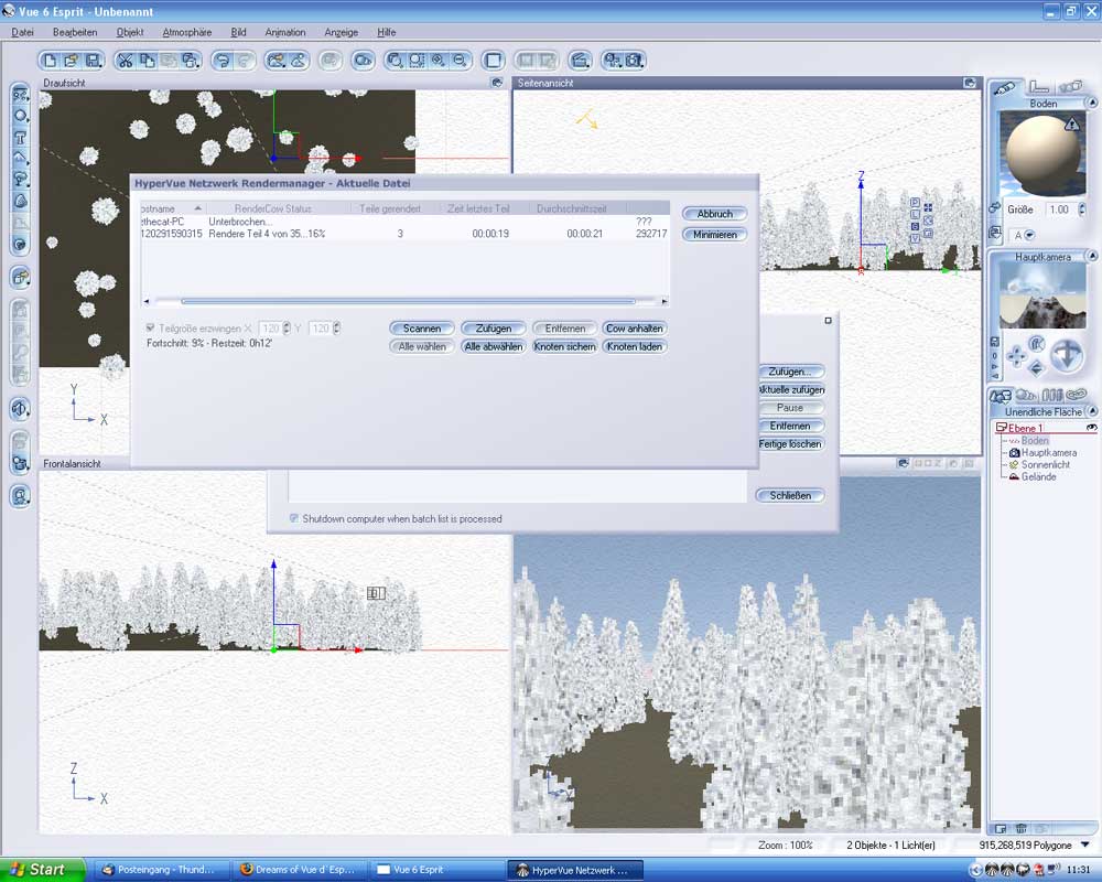

    Ich habe einen Screen gemacht:
    bin um tipps echt dankbar! :)
