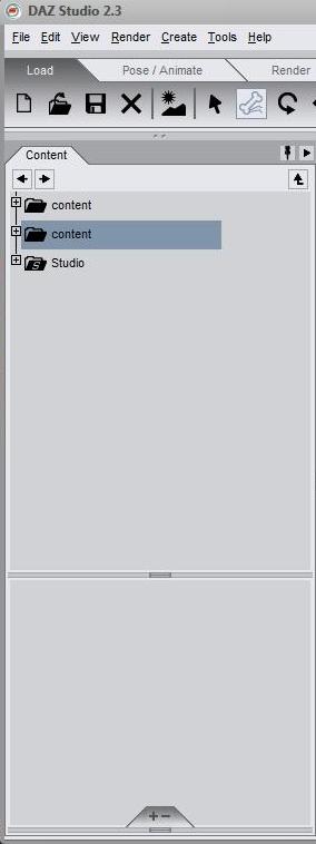

  • Hallo ich mal wieder... :tongue:
    habe da mal wieder ein kleines Problem mit DAZ Studio. Im Programm sehe ich das Content Verzeichnis zwei mal mit jeweils allen installierten Figuren, Props usw. Und in beiden Content Verzeichnissen ist bei jeder Figur, Props usw. immer alles zwei mal vorhanden.
    Ich kann ganz normal arbeiten, aber sehe alles doppelt. (Ohne Alk :D)
    Spaß bei Seite, weis jemand wie das zu Stande kommt? Ich fahre die Version 2.3.3.89
    Zur info, als ich das Update auf diese Version gemacht habe hat es mir alle installierten Erweiterungen ins Nirwana befördert. So musste ich Sie mühevoll neu installieren, und eines Tages war alles zwei mal da. Da es nun vorkommt das ich aus Zeitmangel DAZ Wochenlang nicht angucke ist mir heute natürlich nicht mehr klar ob da irgend welche Fehler aufgetaucht sind oder Abfragen, die ich falsch beantwortet habe.
    Da bekannter weise mein Englisch eine Katastrophe ist, na Ihr wisst schon.
    Ich danke im Voraus für Eure Hilfe

  • Hallo rocky,
    wie es der Zufall will, hatte ich genau das gleiche Problem. Ich wollte in einer virtuellen Maschine ein selbst erstelltes Freebie in einer älteren DAZ|Studio Version testen, was gewissermaßen Probleme verursachte, darauf hin habe ich die Version 2.0 deinstalliert und die Version 2.3.3.138 installiert. Ich habe DAZ|Studio nach den Content suchen lassen und hatte just 2 Content-Ordner mit exakt dem selben Inhalt.
    Da musste ich an Deine Frage denken und bin auf die Suche gegangen. Ich glaube meine Vorredner waren auf der richtigen Fährte.
    Unter: "Edit" "Preferences" / im Reiter "Directories" war der Content-Ordner unter "DAZ Studio Content Directories" richtigerweise 1x drin.
    Aber, wenn Du mal auf "DAZ Studio Content Directories" klickst öffnet sich ein Pull-Down-Menü. Dort gibt es noch den Eintrag "Poser Content Directories". Hier war bei mir der Content-Ordner 2x drin. Einmal jedoch mit einer Tilde (~) versehen. Dies deutet auf ein temporäres Verzeichnis hin. Diesen Eintrag habe ich gelöscht und der doppelte Content-Ordner ist verschwunden. (Sorry, ich wollte Dir noch ein Bild anhängen. Jedoch konnte ich das Problem nicht mehr erzeugen.)
    Möglichkeit 2:
    Du hast irgendwo auf Deiner Festplatte, vielleicht auf einer anderen Partition (vielleicht im Backup) noch eine Kopie des Content-Ordners und DAZ|Studio hat bei der Suche diesen Ordner mit integriert. Dann siehst Du dies auch unter "Poser Content Directories". Ich habe es getestet und hatte dann auch zwei Content-Ordner.
    By, low500
