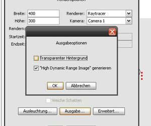

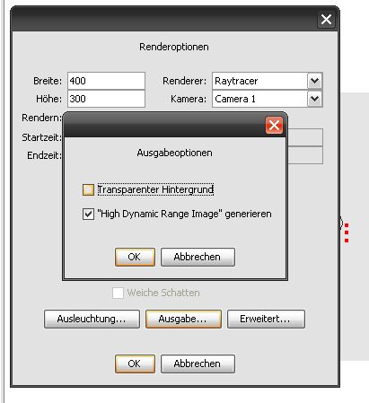

    Original von hirnLOSius
    Aoi kann es aber auch ... oder irre ich mich ... ???? :)
    Du irrst nicht - aber DuNe´s Hilfesuche ging eindeutig in eine andere Richtung.
    Allerdings gibt es ohnehin kaum eine Renderingsoftware die Animationen nicht in Einzelbildern rendern kann.
