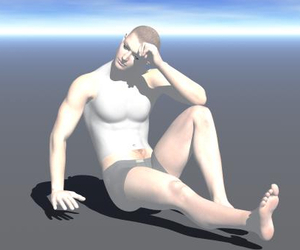

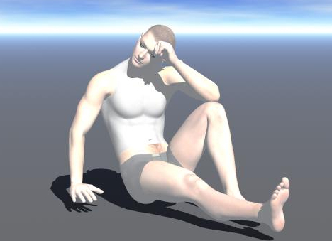

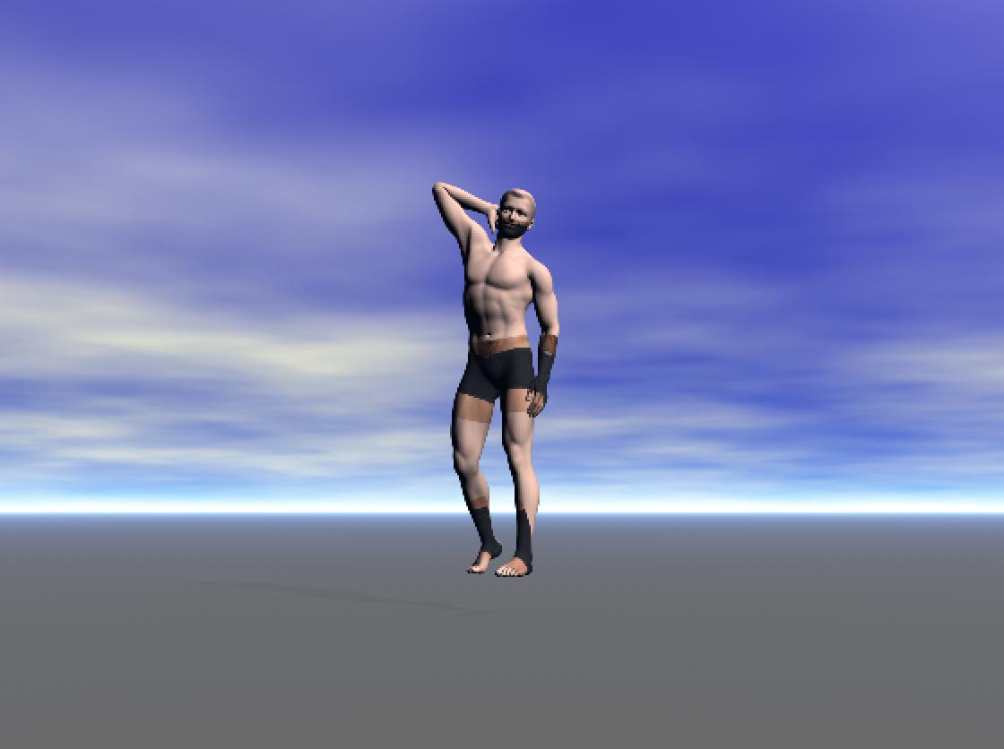

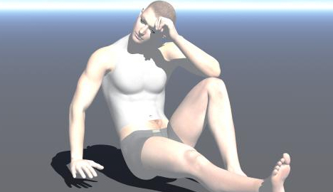

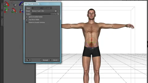

    ich bräuchte mal Hilfe. Es geht um Michael 4 (3 auch, beinhaltet auch Hiro), ich krieg die einfach nicht in Bryce. Also ich kann sie schon importieren, aber die sehen ungesund weißlich aus. Die schwarze Shorts ist hellgrau, und die Haut ist weißlich. Wenns ein Foto wäre, würde ich sagen, ist überbelichtet.
    Ich hab stundenlang alles mögliche ausprobiert... mit vielen verschiedenen Einstellungen. V 4 geht problemlos. Auch die Tiere, nur die Männer zicken halt *ggg*
    Woran kann das liegen? Wie gesagt, ich hab alles mögliche bei den Einstellungen ausprobiert. Auch die Tutorials durchgesehen, da bin ich auch nicht fündig geworden. Die bleiben einfach so weiß. In Daz sind sie richtig zu sehen, auch wenn man da die Mimik nicht verändern kann, also mit den Morphs. Zumindest ICH kann das nicht *g*
    Ich muss noch dazusagen, dass ich mich mit DAZ nicht auskenne. Ich habs ja erst neu, und ich finde das sehr unübersichtlich. Die Ordnerstruktur versteh ich auch nicht so richtig. Ich wurstele mich da zwar so durch, aber das Problem mit dem Exportieren kann ich nicht lösen.
    Ich hoffe, jemand hat da ne Idee, woran das liegen könnte, dass das nicht geht.

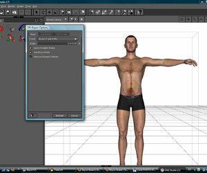

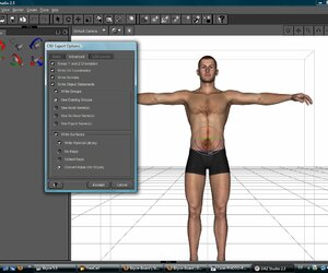

  • Das ist so schwer zu sagen, poste doch mal eine Screenshot von deinen Materialeinstellungen.

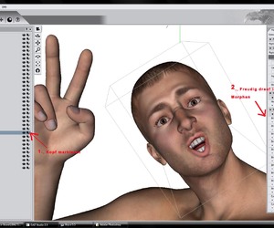

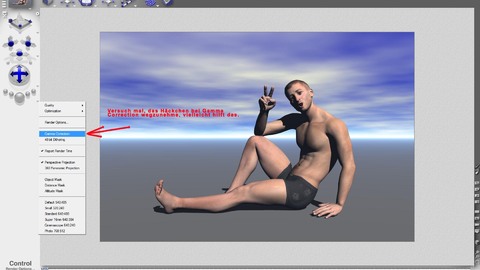

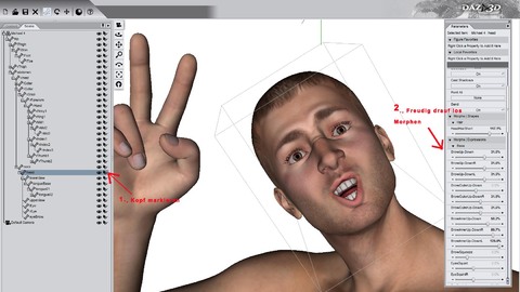

  • Hallo Stitch,

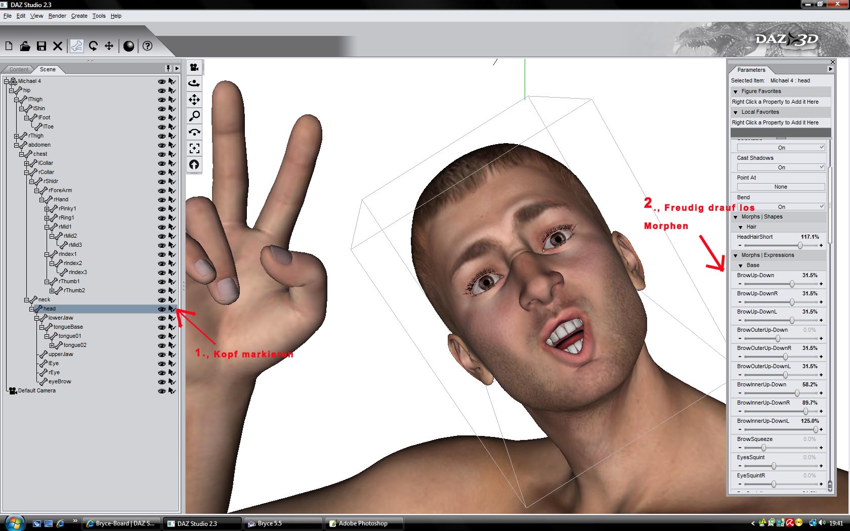

    die Mimik kannst nur verändern, wenn du in der Szene Struktur den Kopf von Michael markierst.

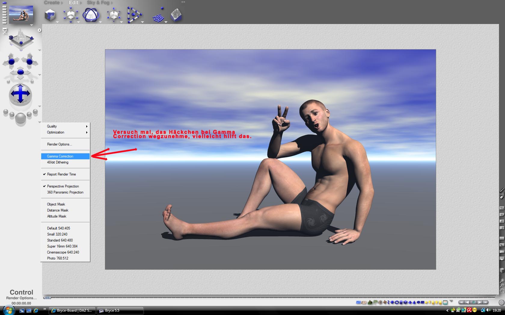

    Und beim überbelichteten Michl kann es dir vielleicht helfen, wenn du die Gamma Correction ausschaltest.
    LG ibins
  • Danke für den Tipp für die Mimik, probier ich gleich mal aus :)
    zur Gamma Correction: Die ist ausgeschaltet, daran kanns nicht liegen.... wie gesagt, bei Victoria funktioniert ja.

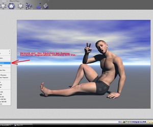

  • Hm... setz in Bryce mal den Ambience Value auf 0 für die Materialien...
    [Edit] und schau mal, welche Farbe der Schatten in den Atmosphären Settings hat... [/Edit]

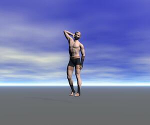

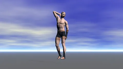

  • Danke, der Tipp mit dem Ambience Value war schon prima. Aber er ist jetzt bisschen fleckig, ich hab grade bisschen rumprobiert, ich kriegs nicht weg.
    Meinst du mit Atmosphären-Setting da im Sky Lab Sun/Moon Shadows? Hab ich runtergestellt, aber das ändert nichts. Vermutlich meinst du aber was anderes?
    Ich kenn mich mit Bryce noch nicht sooo gut aus....

  • Ja, mit den Schatten meinte ich was anderes, aber das ist es wohl auch nicht. Hab übersehen, dass der Schatten bei Deinen ersten beiden Screenshots in Ordnung war.
    Scheinbar ist auf allen Körperteilen die Ambience zu hoch. Wenn man das nicht schon in DS ändern kann, kommt u.U. etwas Arbeit auf dich zu...
    Hast Du Micheal komplett ausgewählt und dann im Textureditor das Ambience geändert? Falls ja, dann hat Bryce jetzt die Textur für die Hüfte auf den ganzen Burschen angewendet...
    Falls niemand eine bessere Lösung weiß, mußt Du folgendes machen:
    1. Noch mal neu importieren
    2. KLick auf den kleinen Pfeil(siehe Screenshot )
    3. Geh auf Select Meshes
    4. Wähl ein Körperteil aus
    5. Setz für dieses Ambience auf 0
    4. Mach das für alle Körperteile, die da aufgeführt sind... :(
    Was anderes fällt mir nicht ein.

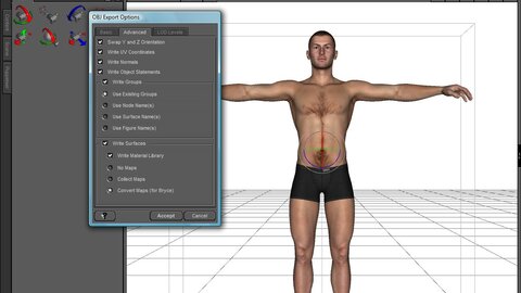

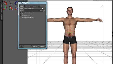

  • Hallo Stitch,

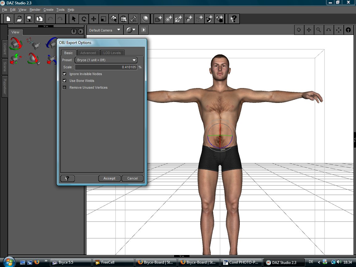

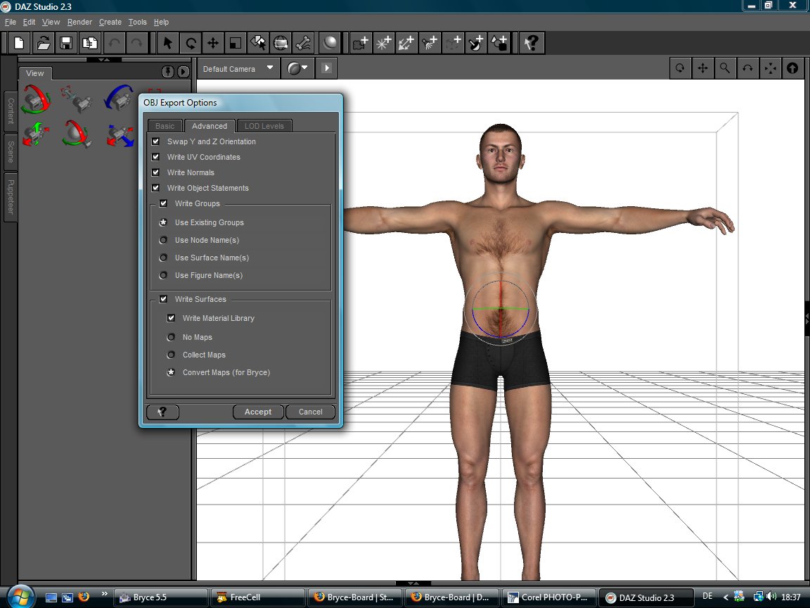

    wie ich deinen Profilangaben entnehmen kann, arbeitest du mit Bryce 5.5. Warum holst du dir den Michael 4 nicht über den in Bryce 5.5 integrierten DAZ-Studio-Button nach Bryce, sondern exportierst ihn erst aus dem DAZ-Studio und importierst ihn dann nach Bryce?
    Ab Bryce 5.5 funktioniert diese Prozedur doch viel einfacher.
    In Bryce 5.5 klickst du unter dem Reiter "Create" rechts auf den DaZ-Studio-Button, dann öffnet sich das DAZ-Studio. Hier erstellst du deine Figur, wie du sie benötigst. Danach klickst du im DAZ-Studio in der Menüleiste auf "File" und wählst dann "Return to Bryce" aus und schon wird deine Figur nach Bryce 5.5 übernommen. Allerdings erscheint sie in Bryce 5.5 recht klein, sie muss dann über "Edit" vergrößert werden.
    Ich habs jetzt mit Bryce 6.1 probiert, weil ich Bryce 5.5 nicht mehr auf dem Rechner habe. Die Materialien wurden richtig dargestellt.
    VG Maxime

  • Oh Mann.... ach sooooooooooooooo. Na auf die Idee hätte ich auch kommen können.... ich hab das zwar gesehen, dass da ein Button ist, wo man nach DAZ kommt, hatte den auch schonmal angeklickt.Und mich gewundert, weil ich das irgendwie überflüssig fand.
    Jetzt weiß ich wozu der da ist. Dass es so einfach ist, sich dann da die Sachen rüberzuholen, wusste ich nicht.
    DAAAAAAAAANKE schön euch beiden, ihr habt mir echt geholfen!!!

  • Hrrmpf.....so einfach.... dann hätte ich mir meinen Beitrag ja sparen können... leider kenne ich mich mit DS nicht aus... aber wieder was gelernt :)
    ...darfst nur nicht vergessen im Kopfleistenmenü "Break DAZ Studio link" zu aktivieren, nachdem Du ihn in Bryce so hast wie er letztlich bleiben soll. Andernfalls kann es passieren dass Studio sich aus dem Hintergrund heraus einschaltet, um vorgenommene Änderungen zu synchronisieren... und das könnte zu unerwünschten Ergebnissen führen.
