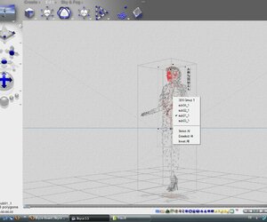

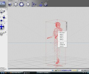

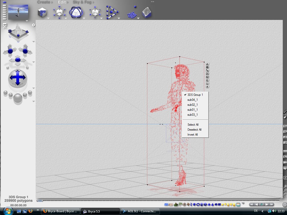

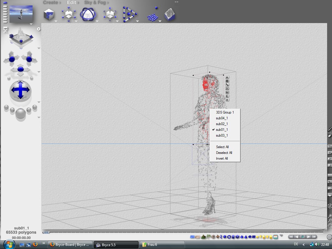

  • Leider funktioniert das auch nicht.
    Diese 3ds Sachen sind in 3 bis 5 Gruppen zusammengefasst, die man auch nicht auseinandernehmen kann. Siehe Pics:
    beim 2. Bild hatte ich eine der Gruppen angeklickt.
    Im Ordner für diese Figur hab ich 9 Texturen (+ 1 Audio Datei, was die da soll, weiß ich aber nicht...)
    Da die Gruppen alle irgendwie wild durcheinander sind, kann ich da nichts zuweisen...

  • Hallo.
    So ich habe 5 apps durch. In keinem Programm werden die Texturen geladen. UVs liegen vor, aber sämtliche Templates liegen übereinander. Es sind zwar nur 8 Texturen, leider haben sie keine entsprechende Namen in den Meshunterteilungen. Man kann sie allerdings in Bryce per ctrl-Klick einzeln auswählen und versuchen das entsprechende jpg zu "assignen". Ziemlich mühsam - auch wenn das Model noch so hübsch ist.
    Dargain
