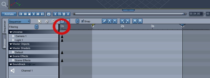

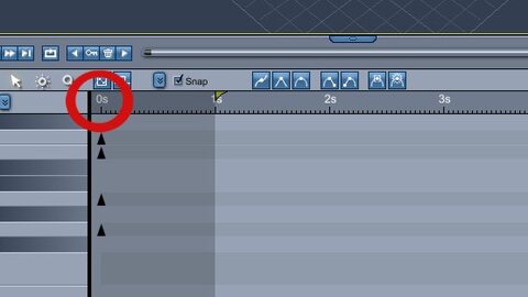

  • Hi,Eddi
    Ja es geht auch anders.....
    Durch verschieben des kleinen unscheinbaren dreiecks im sequenzer nach rechts lässt sich der zeitpunkt für den begin des rendervorgangs festlegen. Siehe bild.... Dort wo die rote markierung zu sehen ist stand zuvor ddas gelbe dreieck. Im redermenü lässt sich auch als zahlenwert, der start und endpunkt festlegen. Rendermenü/Output.
    Hoffe ich konnte helfen.
    Bommel
