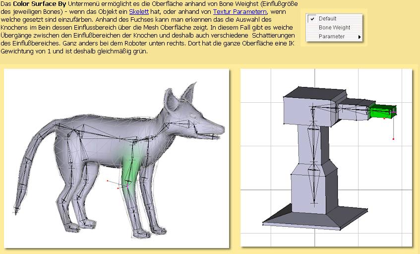

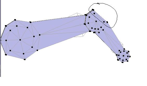

Du musst hier nur bei der Wichtung aufpassen: Dem letzten Bone müssen alle Vertices des letzten Armes mit Wichtung "1" zugehören und kein anderer Vertex! Das gleiche gilt für die anderen Bones.
Im Normalfall wird alles mit "0.5" gewichtet - für biegsame Körper prinzipiell in Ordnung - für "rigid bodies" eher nicht.
Das Besondere hierbei ist das die Teile im PME einzeln gewählt werden können - 1 Vertex, Edge oder Face anklicken und mit CTRL + X die Auswahl erweitern. Wenn Du die Datei hast - schau Dir die Wichtungen an ...

Ich habs jetzt raus. :] Ich hab mich die ganze Zeit gefragt wie das was auf dem Bild zu sehen ist, in AoI fuktioniert. Aber es ist ja auch nichts anderes: ob man jetzt das Mesh markiert wie im Bild, oder den einzelen Punkte die Knochen und ihr Gewicht zuweist.
