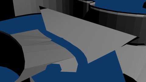

    Ich versuche soeben meine Geigen nachzu moddeln, was eigentlich nicht schwer sein sollte.
    Ich hab nur ein Problem und zwar sind Decke und Boden ja etwas rundlich und da habe ich ein Problem welches sich am besten mit angehängten Bildern erklären lässt.

  • Wie würdest du zeichnerisch an dieses Problem herangehen?
    Naja zeichnerisch habe ich ja keine Polygone, welche den sonst "Propellerförmigen" Körper der Geige stufennhaft aussehen lassen.

  • Ja, das Bild ist in der Tat besser. Ich habe da auch schon eine Idee im Kopf, aber die müsste ich auch erst ausprobieren.
    Bin ich mit den Stichwörtern add multires oder Subdevide auf dem richtigen Weg?
    Das ist eine Möglichkeit wie's auch eventuell funktionieren könnte. Ich habe eher an eine sparsamere Variante gedacht, weiss wie gesagt aber nicht genau ob sie überhaupt funktionieren würde. :P

  • nicht ganz :D
    ausgegangen bin ich von einem poly-circle ungefüllt
    und gleich erstmal subsurf drüber damit ich sehe wo die endgültige kontur liegen wird
    die punkte habe ich dann nach einem hintergrundbild angepasst
    die decke habe ich von hand mit polys gefüllt und gewölbt
    für die f-löcher habe ich erstmal eine seperate plane erstellt, unterteilt und wieder an das hintergrundbild angepasst
    dieses objekt habe ich dann über die decke der geige geschoben, von oben drauf geschaut und mit auf den deckel projeziert
    beide objekte zusammengefügt und von hand die f-löcher in die decke eingefügt
    man könnte sicher auch alles planar erstellen und dann mit auf ein nurbs-patch projezieren
    viele wege führen nach rom, und nochmehr woanders hin :D
