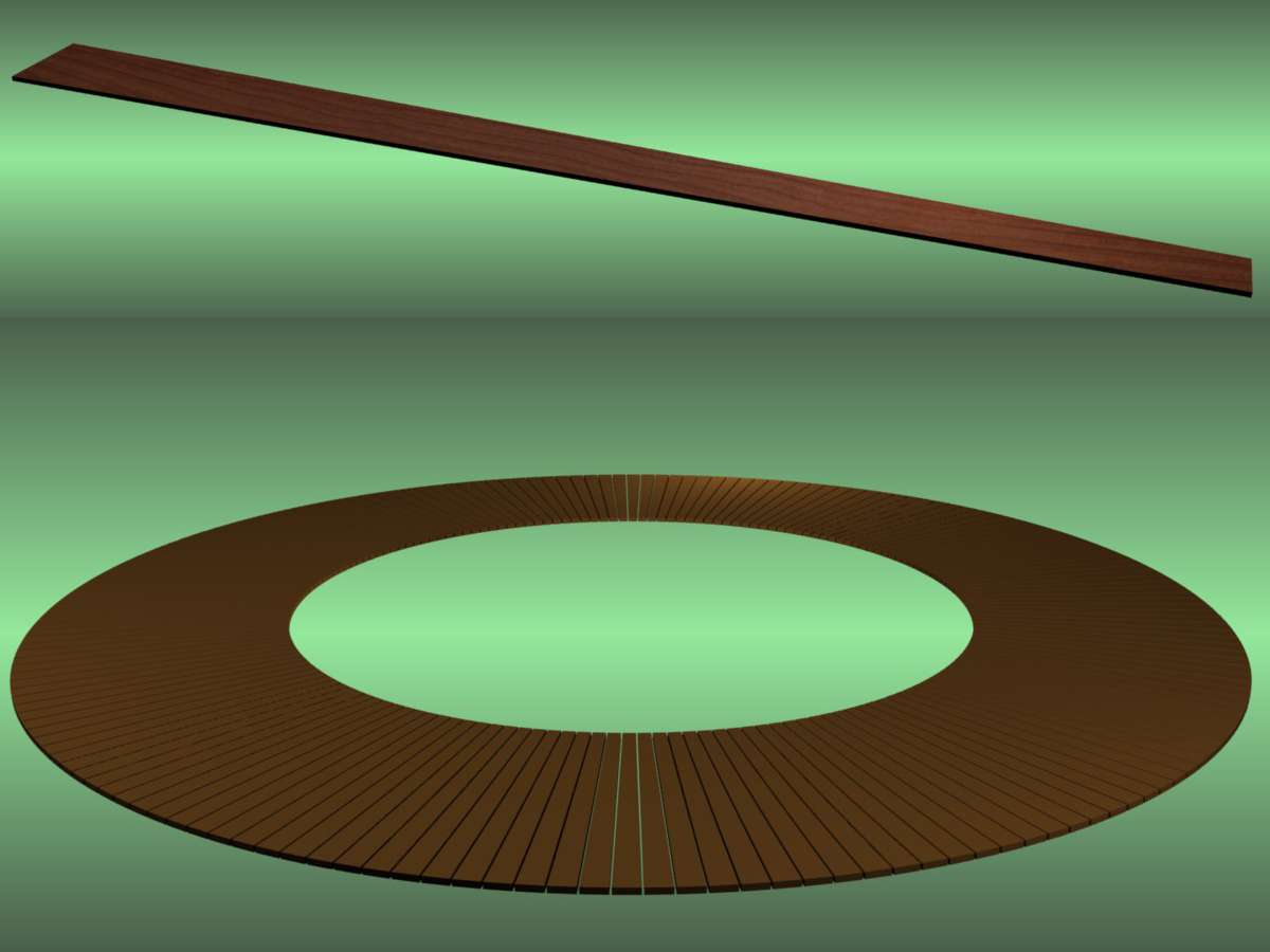

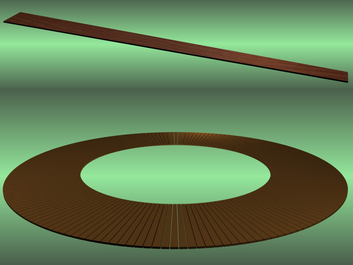

    Aus einem Würfel habe ich Holzplanken erstellt, texturiert und anschliessend im Kreis dupliziert(SpinDup).
    Die textur ist nicht mit UVs gemacht. Nun, ich habe eine Textureinstellung gefunden, die auch recht akzeptabel ausgesehen hat. Aber eben nur recht.
    Einstellung und Resultat:
    -Das erste Brett habe ich zuerst mit einem Image versehen.
    - Beim Map Image-Reiter habe ich alle Einstellungen auf Standart gelassen.
    -Map Imput ist auf Orco, normal vector auf Cube, der Rest Standart.
    Diese Einstellung liefert rein von der Textur her ein gutes Resultat.

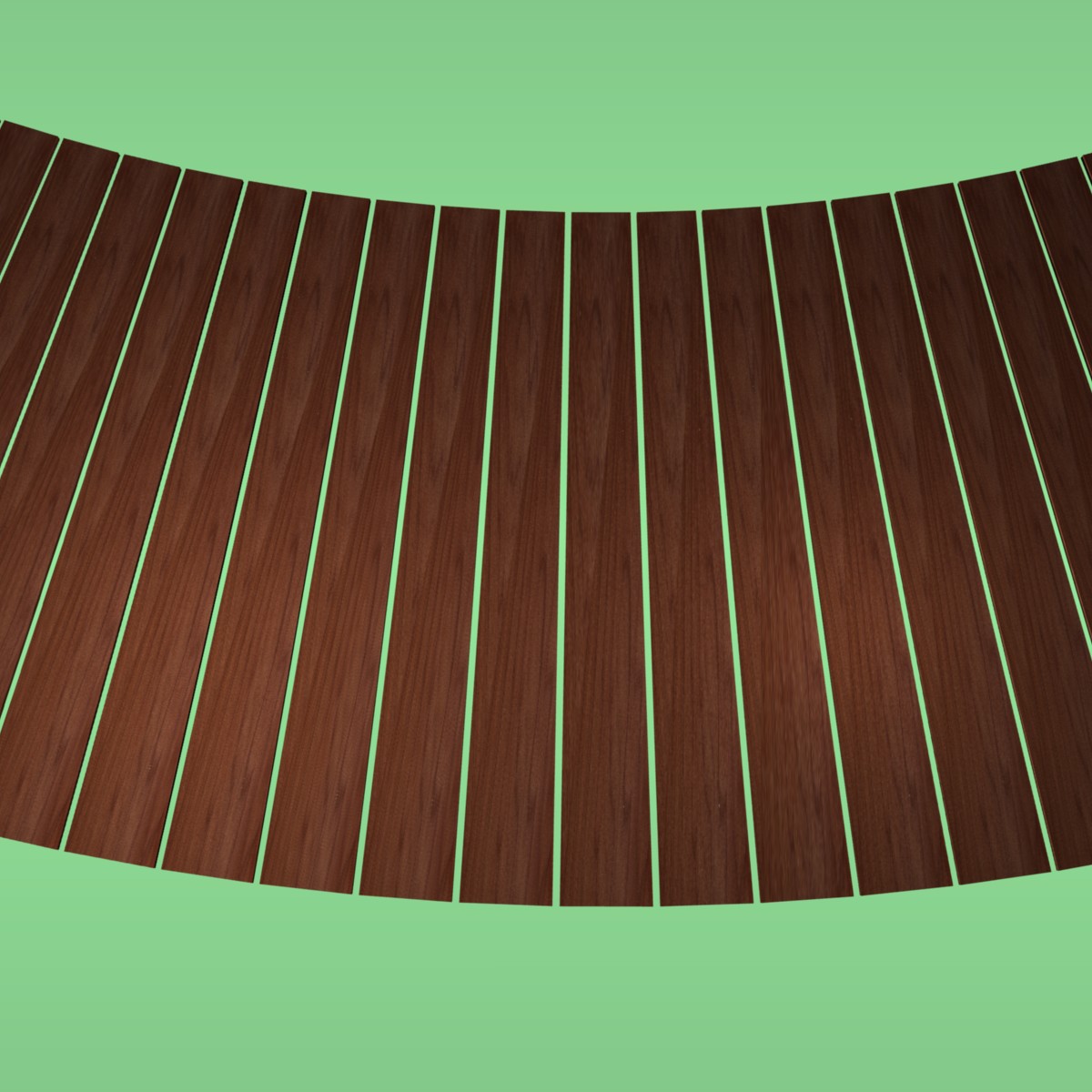

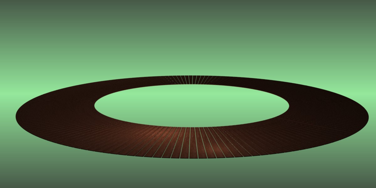

    Sobald ich das Mesh dupliziere, verändert sich zwar die Position der Planke, die Textur dreht aber nicht mit. Das zwang mich, die oben genannte Einstellung zu ändern. Statt Orco auf UV(??). Das löste das Problem der nichddrehenden Textur, aber anstelle dessen trat ein anderes merkwürdiges Resultat. Die Textur sieht so aus, als ob eine Naht diagonal über die Oberfläche laufen würde.

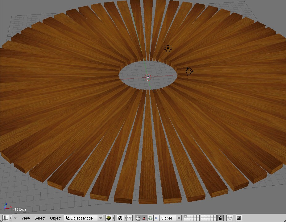

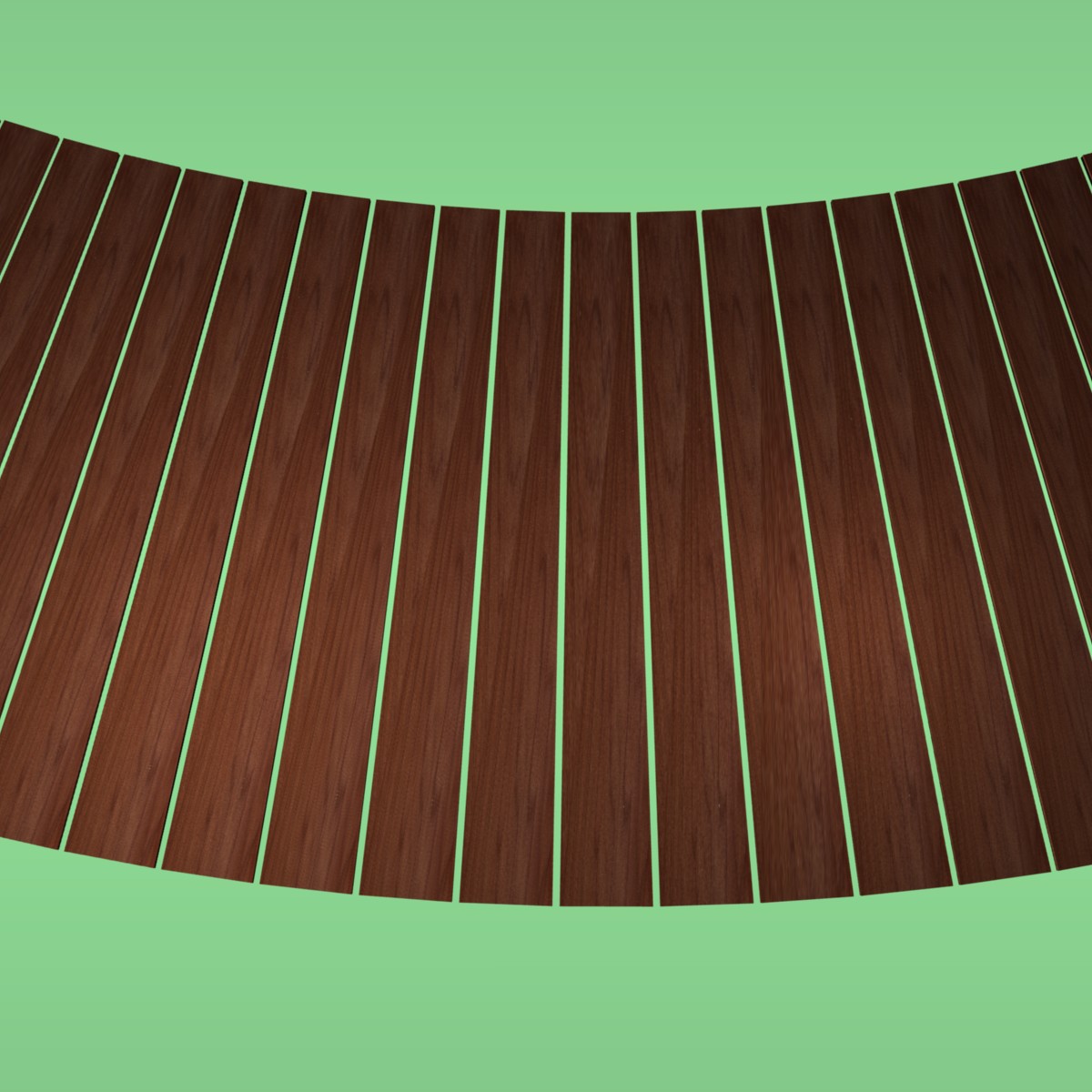

  • ist doch garnicht soo schwer wenn nicht jede planke eine eigene textur bekommen muss
    du kannst eine planke modeln und unwrappen
    ich habe per spin-dup 4 kopien erzeugt und deren uv-koordineten auf einem grösseren image geflippt und verschoben
    zum schluss wurde der kreis mit den 4 kopien voll gemacht
