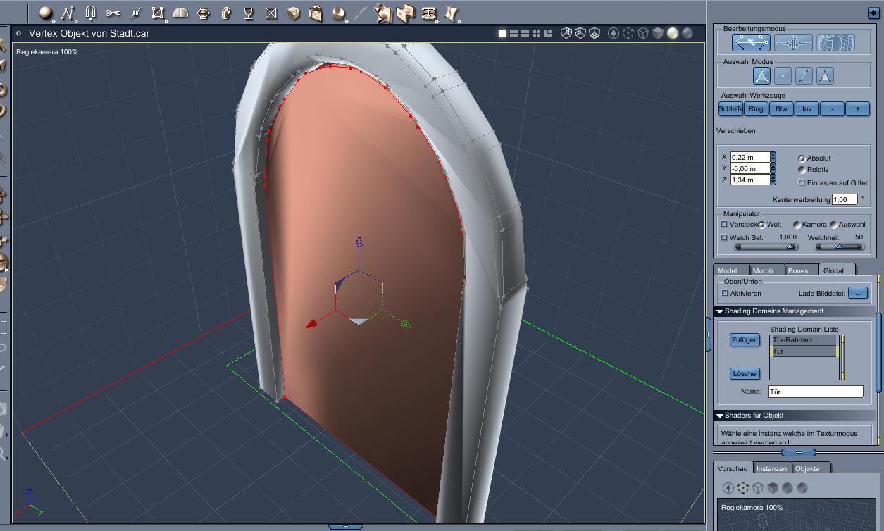

    ich habe eine (vielleicht blöde) Frage. Wie änder ich eine Shading Domain im Vertex Modeller?
    Ich habe folgendes gemacht:
    - Flächen meines Teil selektiert
    - unter "Shading Domains Mangement" auf Schaltfläche "ADD" gedrückt
    - Rückmeldung von Carrara: "Set the new shading domain on the current selection?" "NO" YES"
    - "Yes" gedrückt"
    Meine Frage:
    Wie kann ich zur Shading Domain Flächen hinzufügen oder wegnehmen?
    Danke für Eure Antwort
    Eddi

  • Also ich mach es auch immer so, wenn ich an einer bestehenden Domain was ändern will, wähle ich die Selection anhand der Shading Domain aus, mach meine änderungen, speichere die mit ADD unter neuem Namen, und löschhe dann die alte, gegebenenfalls bennene ich dann die neue wieder mit dem alten Namen um
