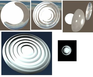

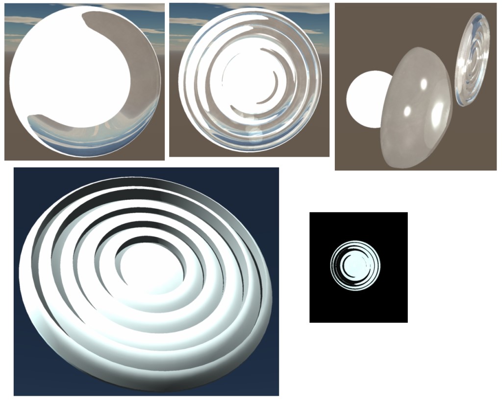

  • Da ich grad am Innenleben, der sogenannten "Gefahrenfeuer" für den Fernsehturm rumwerkel, und es einigermaßen realistisch sein soll, bastel ich mir eine Fresnel Linse man sieht deutlich wie auch im "richtigen Leben", den Vorteil solcher Linsen, die Flache Fresnel Linse ist direkt aus der dicken Sammellinse ganz links oben entstanden und hat aber exakt die gleichen optischen Eigenschaften wie die dicke, ganz rechts noch eine Nachtaufnahme und zusätzlich noch ein Großaufnahme ohne das Glasmaterial um die Struktur besser zu erkennen.
  • als alter lichtler find ich die linse gut getroffen, allerdings moechte ich anmerken, dass bei fresnel - linsen das glas immer auch eine geriffelte struktur fuer eine gleichmaessige lichtverteilung aufweist. bin gespannt auf den fertigen turm.....
