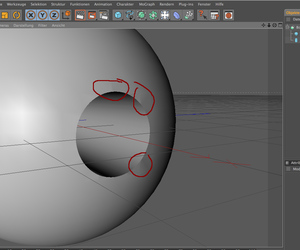

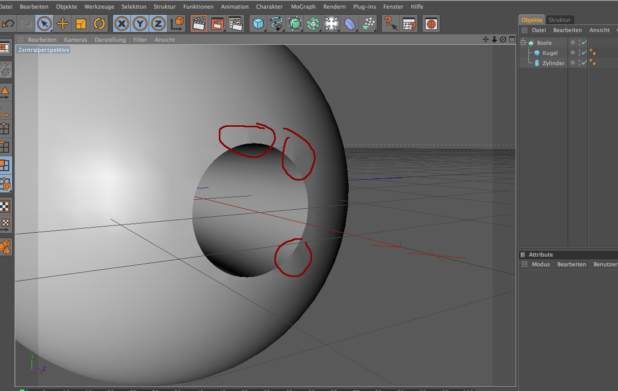

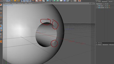

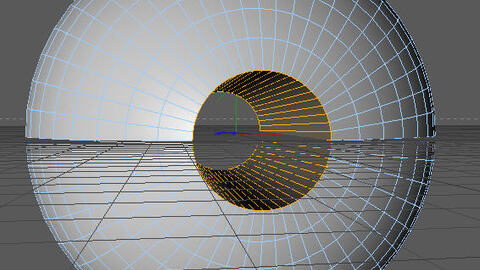

Hallo!
ich habe wieder eine Anfängerfrage:
Kann man wie auf dem Screenshot, beim Boole mit einer Kugel diese Kanten vermeiden? Habe schon einiges versucht, aber
ohne Erfolg!
Lg, Uli

Kugel feiner unterteilen (Anzahl der Segmente erhöhen).
Hallo.
Sach mal warum boolst´n da n Loch rein?
Kannst Du nicht einfach die Polys da löschen und die Kante extrudieren - dann kannst Du sie sogar noch sauber beveln.
Dargain

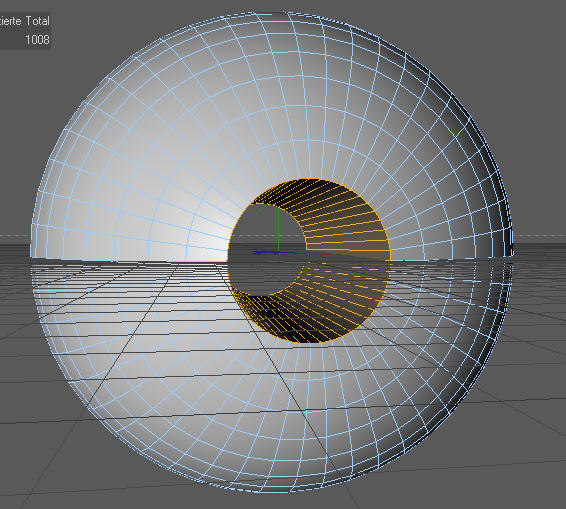

Oder du wählst auf beiden Seiten die Polygone aus und verbindest sie mit dem Brücke - Werkzeug. Das geht sogar noch schneller.

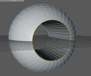

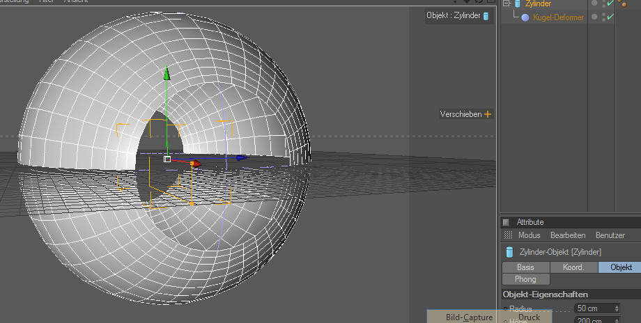

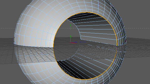

Oder (viele Wege führen nach Rom): Nimm einen Zylinder ohne Deckflächen und ordne ihm ein Kugel - Deformer - Objekt unter. Dann aktiven Zustand in Objekt wandeln, Die Kanten der Löcher auswählen und mit dem Vernähen - Werkzeug verbinden.
Das ist nicht unbedingt die sinnvollste Methode, jedoch eine gute Gelegenheit, diese eher selten benutzten Werkzeuge einmal auszuprobieren.

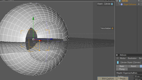

Hallo Nik!
ich komme bei deiner letzten Möglichkeit nicht ganz mit:
Habe den Zylinder, den Deformer, welche Objekte muss ich "aktiven Zustand in Objekt wandeln" geben?
Das Vernähen-Werkzeug hab ich noch nicht benutzt.
LG, Ui

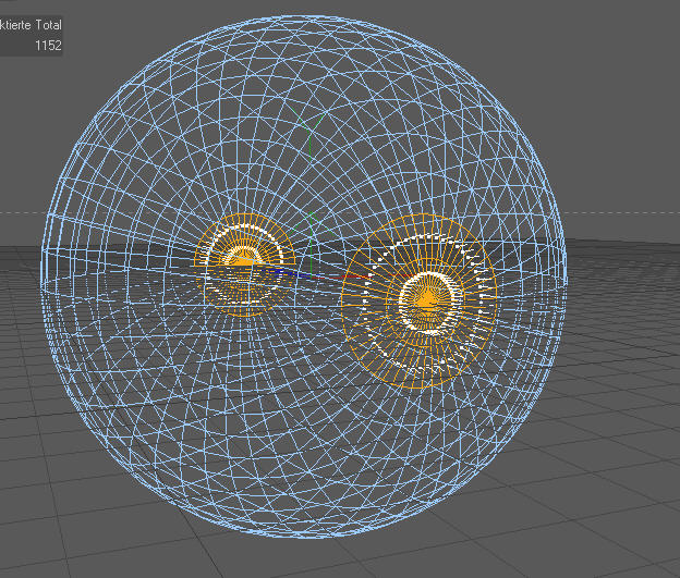

Hab die Datei mal angehängt. Jetzt Rechtsklick auf den Zylinder im Objekt - Manager und Aktiven Zustand in Obekt wandeln. . Beim nun entstandenen Polygonobjekt die Kanten der Löcher mit der Loop - Selektion auswählen und mit dem Vernähen - Werkzeug vernähen.
Herrlich um die Ecke gedacht!
Es funktioniert auch mit (anderen) Anwendungen ohne Informationsverlust. (Die Sache mit dem Zylinder und dann zur Kugel formen)

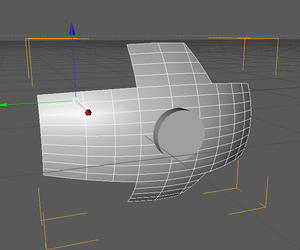

Hallo und Danke!
Das mit dem Deformer ist cool! ich hatte ja nicht die ganze Wahrheit gesagt:
Es ist keine Kugel mit einem loch sondern ein "Schutzblech"! Mit dem Hypernurb ist es schlecht, da sich die Kanten dann runden,
sie müssen aber Eckig bleiben – nur das Loch sauber in der Mitte.
Ich bin fleißig am probieren aber finde noch keine Lösung.
Uli

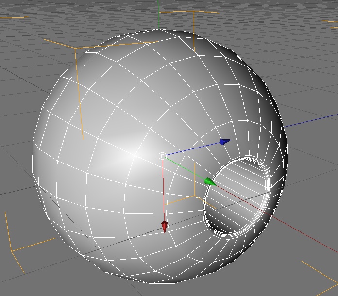

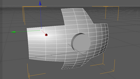

Ich glaube, dass ist einfacher als Du denkst: Ich habs mal schnell in Cheetah3d gemacht, weil ich da einfach schneller bin.
Also erstmal n flaches Blech/Plane nehmen mit anständiger Unterteilung (nicht zu viele) Wo das Loch hinkommt Polys löschen und mit eingeworfenen Hyper-N Punkte selektieren und skalieren bis ein kreisrundes Loch entsteht (In AoI gibts sogar eine Funktion die automatisch einen Kreis aus den Kanten erzeugt). Damit die Kanten nach außen nicht weiter abgerundet werden an jeder Kante Edgeloops einfügen...
Dann das ganze ich den passenden Deformer damit und das Blech gebogen. Wrap heißt der in Cheetah3d - vielleicht das Wickeldings in C4d.
Musst mal gucken.
Wenn Du die Lochkante extrudierst noch die Kante creasen/scharf machen. Voilá.
Dargain
Ja, die Lösung von Dargain scheint mir in diesem Fall auch am sinnvollsten zu sein. Ich wollte gerade ein Beispiel nach diesem Prinzip machen, aber da Dargain das schon perfekt hinbekommen hat, erübrigt sich das. Flaches Low-Poly-Objekt mit dem Loch erstellen, mit Schnitten an den richtigen Stellen die Kanten des Blechs definieren/schärfen, und dann HN und einen Deformer verwenden, um das Schutzblech zu biegen. So wird das ganze auch sauber.

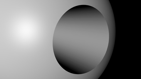

Genau, Dargain hat's raus! ![]()

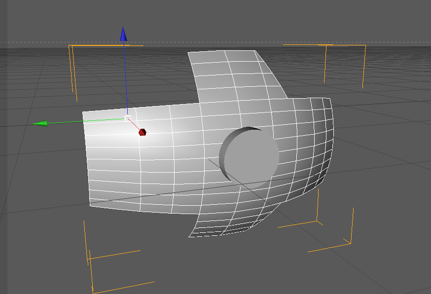

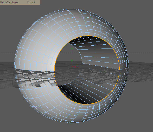

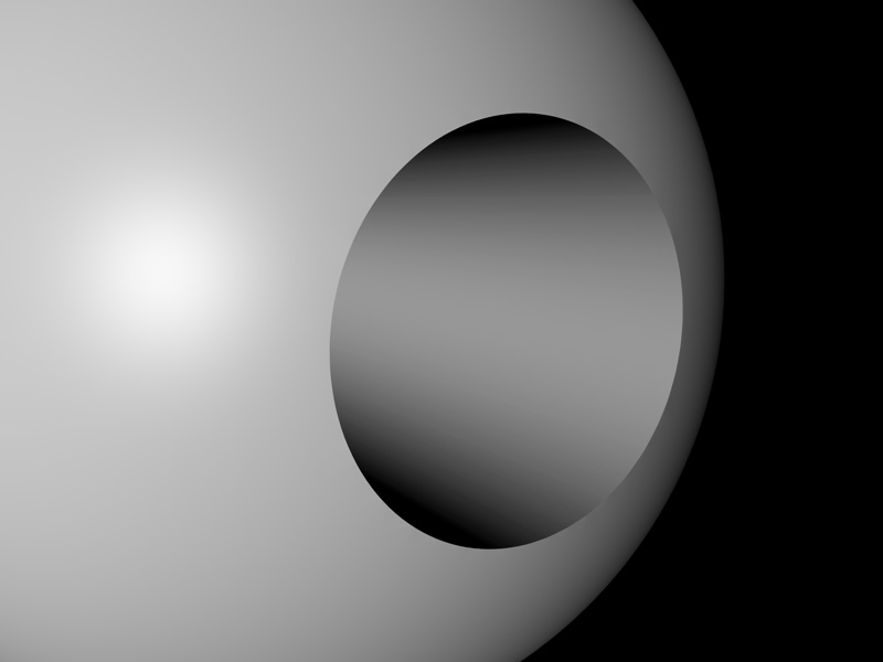

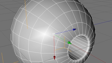

Hallo Nik und Dragain!
ich weiß nicht ob ihr meinen Eintrag gelesne habt:
Wollte euch doch danken und zeigen, was es mit den Ecken und Kanten auf sich hatte.
LG, Uli
Oh - alles klar.
Ist ja ein bildhübsches Loch geworden - gut gemacht.
Dargain
