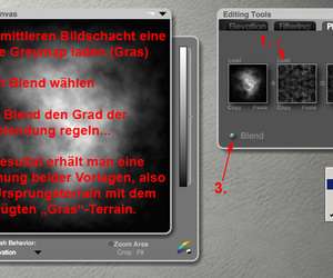

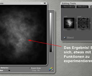

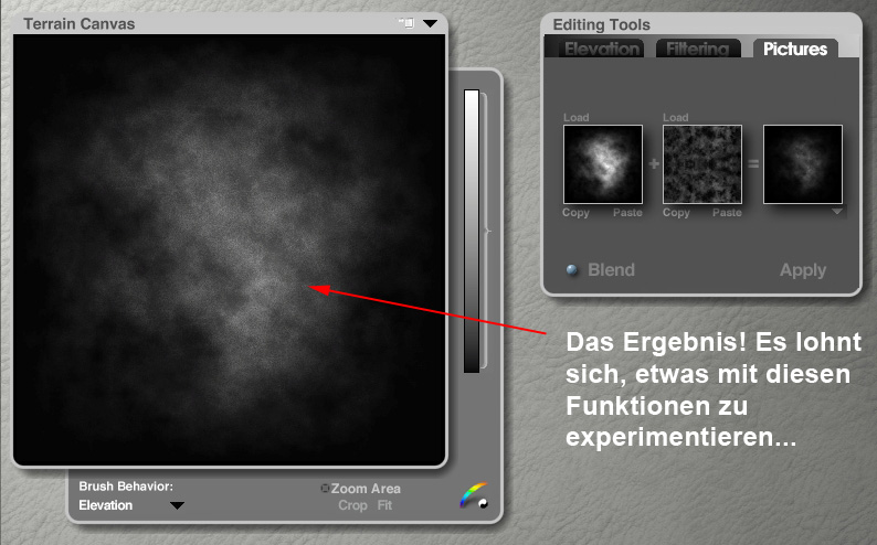

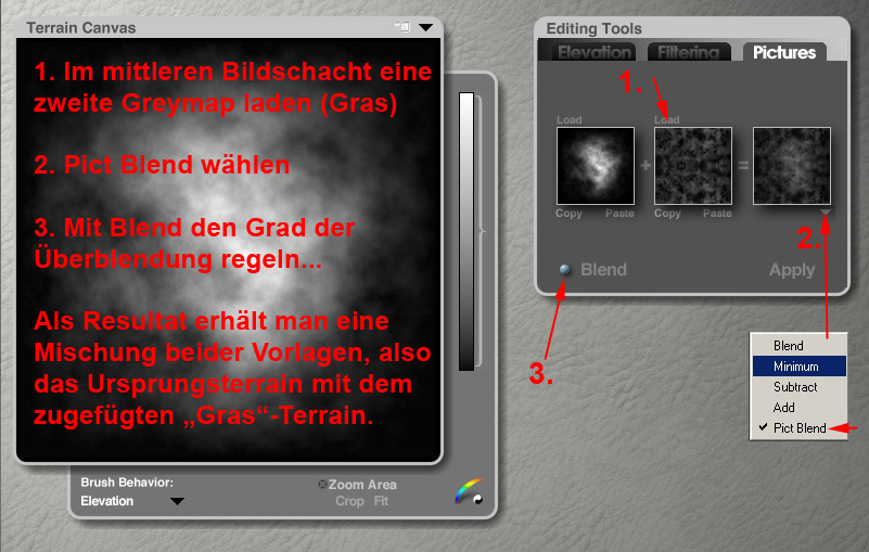

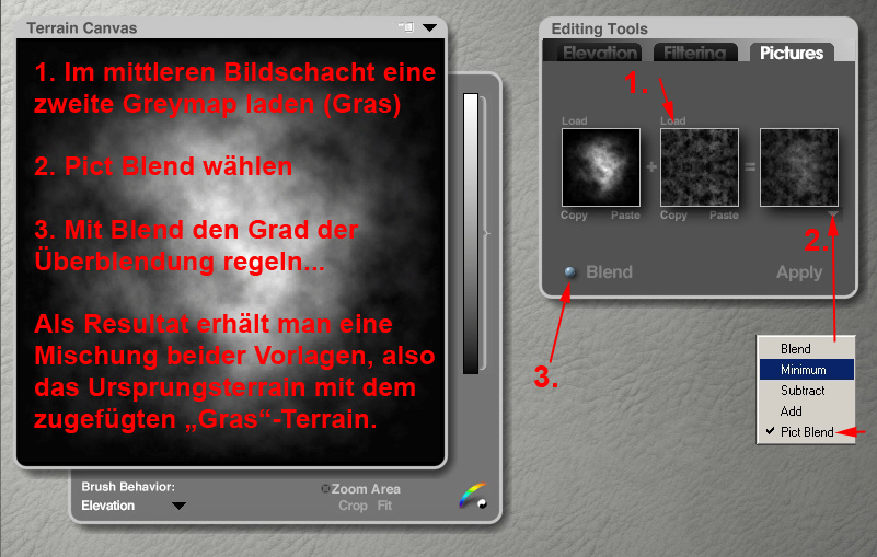

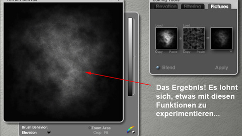

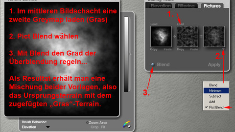

  • Wenn Du das Gras aus einem Terrainobjekt gebastelt hast, gibt es eine gute Möglichkeit, es auf einem Hügel wachsen zu lassen ( s. screenshots)
    Mal mit "Blend" oder mit "Pict Blend" antesten...
    Für den Vordergrund würd ich aber unbedingt empfehlen, ein paar echte 3D Grasbüschel zu verwenden, das sieht einfach natürlicher aus.
    Es gibt sehr gute freie Grasmodelle im Web...
