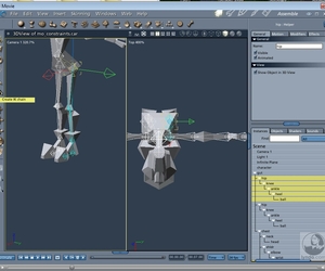

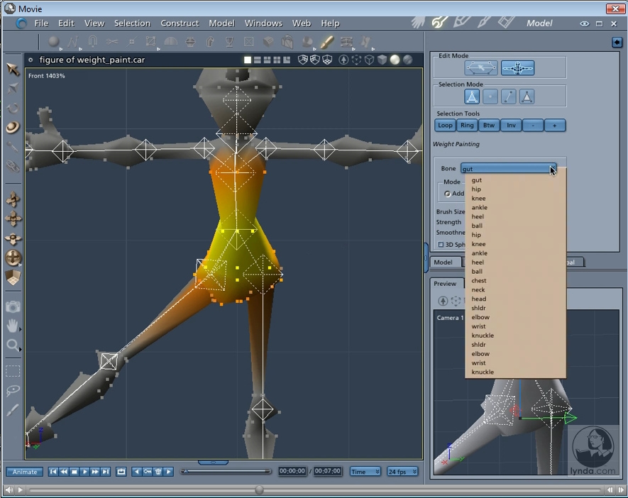

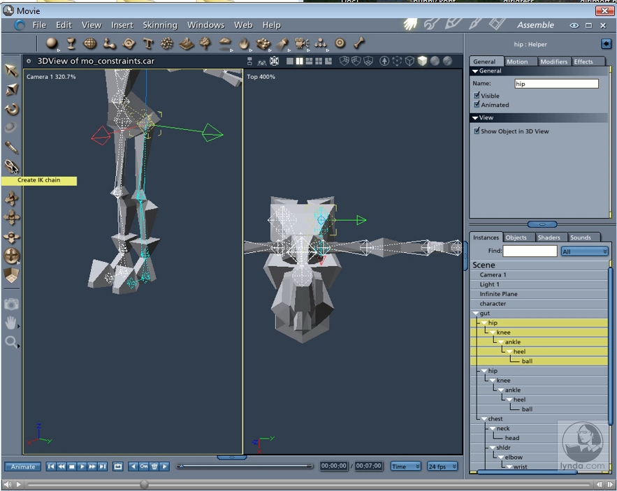

  • Richtig animiert habe ich eigentlich noch nicht, nur mal was in conforming Cloth eingebaut. Ich habe aber den OnlineKurs von Mark Bremmer besucht und auch die Jack Withney Carrara Trainings CD angeschaut. Ich fand beide sehr anschaulich wie das mit den animieren per Bones und Morphs in carrara geht. Soweit ich gesehen habe setzt man da nicht nur einfach die BoneHirachie ausgehend von der Hüfte ein, sondern steuer das Verhalten der Gelenke über Wichtungs Painting (siehe Bild 2) und inverse Kinematik. (siehe bild 1) Wie gesagt ich bin ein Newbie , aber ich konnte das an Hand der Kurse gut nachvollziehen wie das in etwa funktioniert. Ich denke in anderen Programmen wird das so ähnlich ablaufen. Leider sind die Kurse nicht umsonst aber mir haben sie als Carrara-User viel beigebracht .
  • Ja, die Sache mit der Gewichtung und des unterschiedlichen Einflusses der verschiedenen Knochen wird in Anim8or auch angewandt, nur leider bin ich wohl zu blöd dazu.

  • Hui das ist ja cool , das kannte ich noch garnicht . Das mit den Wichtung ist so eine Art feinjustieren der Bones wie weit sie Einfluß auf das Mesh nehmen. Anhand der Farben kann man das einstellen ob die Verformung stärker oder weniger ist und wie weit die reicht . Wie gesagt ich kanns halt schwer erklären weil ich nicht der Profi bin , aber ich habs halt so verstanden . Googel vielleicht mal mal nach bones waight painting oder so
