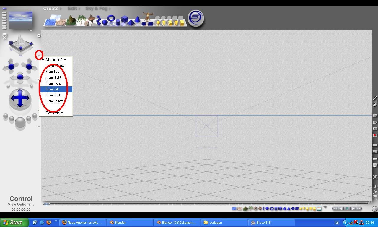

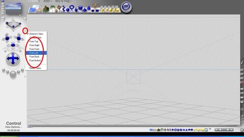

  • ich glaub ich hab den fehler entdeckt, klick mal nochmal unterm vorschau-render-kasten oben links, auf den kleinen pfeil der darunter ist, und mach das häckchen mal bei "current view", anstatt bei "directors view"
    gruß rob
  • Also das Neue Bild. Ich sag dir mal was ich gemacht habe. Boden erstellt, und dann 2 Berge, die mit Textur gefüllt. Dann denn Wasserfall aus einem 3ten Berg erstellt. der sich komischerweise jetzt zwischen die Berge schiebt.
    Vielleicht hab ich ja was Fasch gemacht?
  • ok, und klappt jetzt alles so wie gewünscht auch mit dem rendern?
    um mal den fehler des ersten bildes zu erläutern, in den grundeinstellung steht das häkchen immer bei "current view" in den render-optionen, das bewirkt, das immer das bild 1:1 so gerendert wird wie du es gerade im arbeitsfeld hast, die ansicht ist also genau dieselbe beim rendern, wie beim erstellen...
    irgendwie ist deass häckchen bei deinem ersten versuch aber bei "directors view" gelandet, das heisst, bryce rendert die aktuell erstellte szene nur aus der bestimmten ansicht....heisst also wenn sich die ansicht "directors view" hinterm berg befindet, kannst du den wasserfall soviel vorm berg hin und her schieben, wie du magst, bryce rendert trotzdem "von hinterm berg" und somit ist beim rendern der berg immernoch zwischen kamera und wasserfall...

  • alles klar, du möchtest also das dein wasserfall bis auf den boden reicht?
    das problem, ist ganz einfach die form der terrains (berge), dein wasserfall steht nämlich mittendrinn, zwischen bergspitze und bergfuss, der ja nunmal breiter ist.....
    klick mal auf den grooooßen runden butten links und maustaste gedrückt halten, mit den 4 pfeilen drauf, und zieh mal die maus damit drehst du die kamera, du wirst dann sehen was ich meine
    gruß rob
