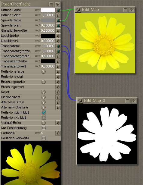

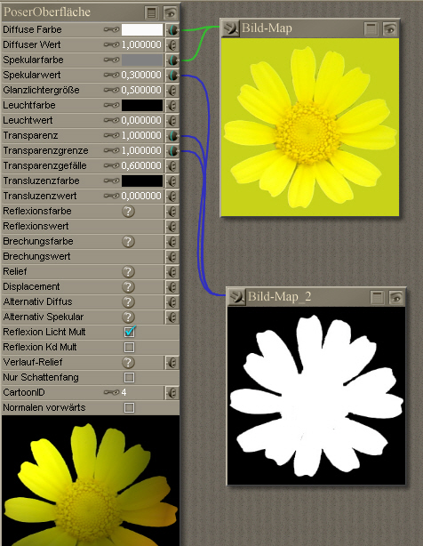

    Für die Transparenz brauchst du eine eigene Datei. Eine Transmap besteht aus Graustufen: weiß = sichtbar, schwarz = völlig durchsichtig, grau = halbtransparent
    Für deine Blume müsstest du also in einem Bildbearbeitungsprogramm eine 2. Datei anlegen, wo der Hintergrund schwarz ist und die Blume weiß. Im Materialraum stöpselst du diese Transmap bei Transparenz und Transparenzgrenze ein. Jeweils den Wert 1 einstellen.
    Wenn du ein Glanzlicht verwendest, musst du die Transmap auch mit dem Spekularwert verknüpfen (sonst glänzen auch die transparenten Stellen).
    Der Screenshot im Anhang zeigt ein Beispiel.
