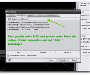

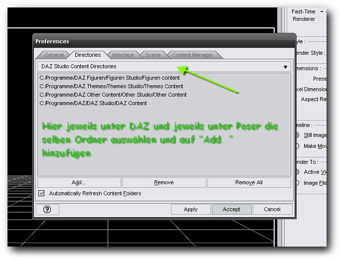

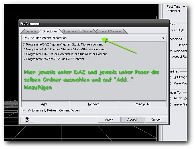

    In DAZ kannst Du dann über "Edit", "Preferences" und dort im Tab "Directories" jeweils den DAZ Studio Ordner und den Poser Content Ordner hinzufügen. Wenn es zu viele werden wieder deaktivieren und nur rein nehmen, wenn er auch gebraucht wird. Durch diese Sortierung wird links der Content-Tab übersichtlicher. Aber jeder wird seine eigenen Wege gehen.

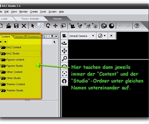

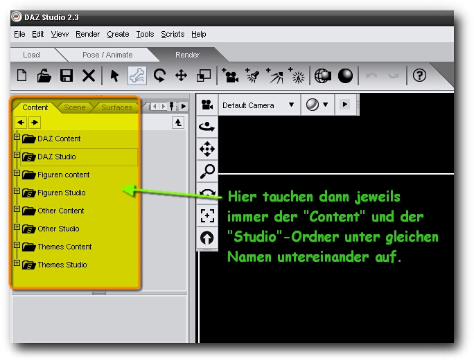

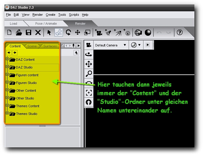

    Somit tauchen später im Content-Tab die beiden Ordner untereinander auf:
    Kleiderschrank Content
    Kleiderschrank Studio
    Von der Grundstruktur würde ich maximal 3-4 Oberordner anlegen (z.B. Bekleidung, Figuren, Props). Sonst zickt DAZ Studio herum wenn man über "Preferences" zu viele Content-Ordner hinzufügt und der Content-Tab bleibt übersichtlich.
