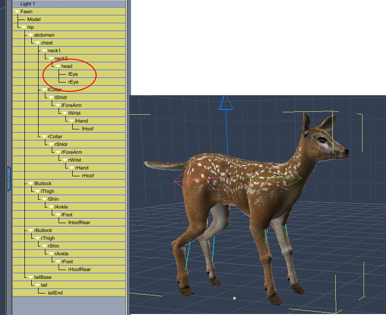

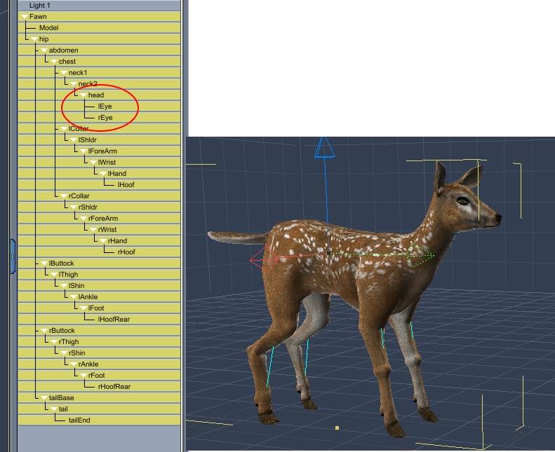

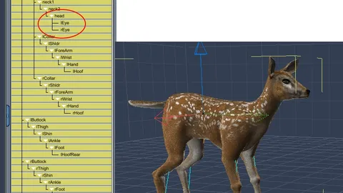

    Hast Du das Reh selber moddeliert? und hat das Knochen und läuft rum?
    Sieht jedenfalls stark aus.
    Geli
  • Nee Geli nicht selbermodelliert , soweit bin ich leider noch nicht :DDas Reh habe ich gegen Gutschein bei ContensParadise eingetauscht . Hab auch noch nie wirklich was richtiges animiert nur so rumprobiert und bewegliche Zylinder, Gartenzäune und so Kikikram gemacht . :tongue:
    Ansonsten weiß ich jetzt leider auch keine Lösung deines Problems mehr .
    Schönen Feiertag Grüßle vidi =)

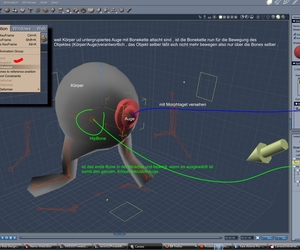

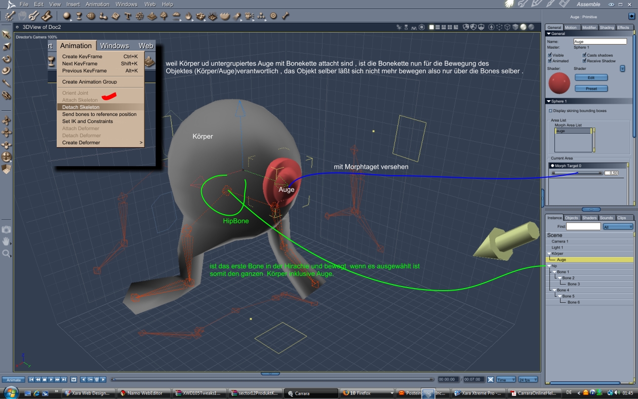

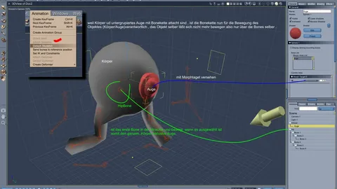

  • Also ich habe mal rumgespielt und habe ein Morphtaget für das extra Auge das aber auch trotz Bewegung am Body bleibt ganz leicht realisiert ,also es geht .
    Siehe Anhang , wenns nicht verständlich ist mache ich morgen mal ein kleines Video.
    Danke für deine Frage nun weiß ich auch endlich wie das geht :D
