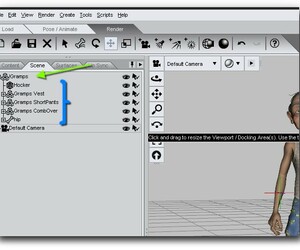

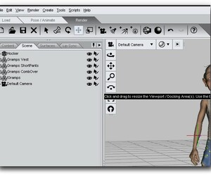

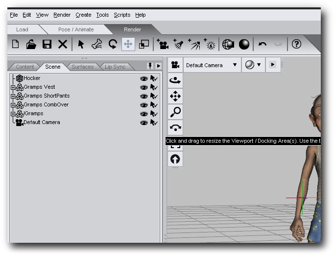

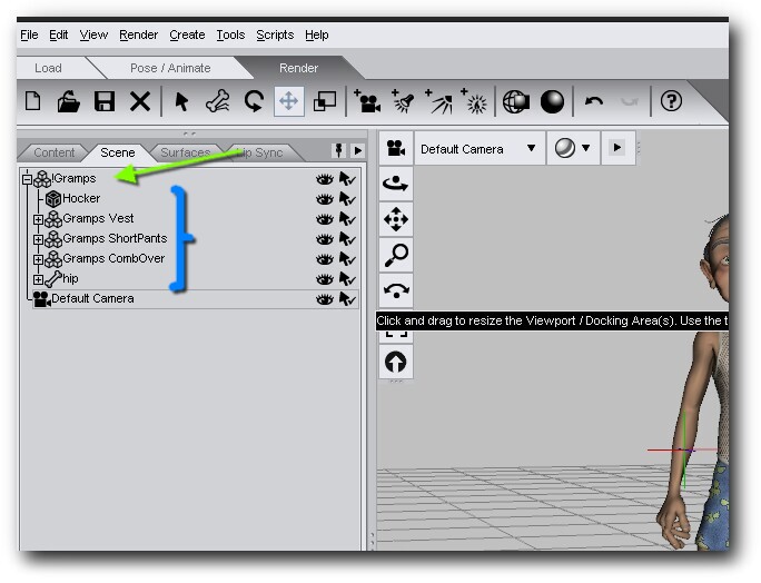

    Tipp: Wenn Du eine Figur z.B. auf einem Hocker setzt oder einen Gegenstand in die Hand gibst und die Figur samt Gegenstand verschoben werden sollen, dann kannst Du einfach im Scene-Tab die Figur/Gegenstand mit der linken Maustaste anfassen und auf das Objekt/die Figur ziehen, die Du zusammen gruppieren möchtest. Sie legt sich dann in die Unterstruktur als Kind-Objekt.
    Zweite Möglichkeit, Du wählst das Objekt, welches in die Untergruppe soll mit der rechten Maustaste aus und dort "change parent", es öffnet sich ein Fenster und dort klickst Du auf das Objekt das als Elternobjekt dienen soll. Dann wird der Scene-Tab übersichtlicher.
