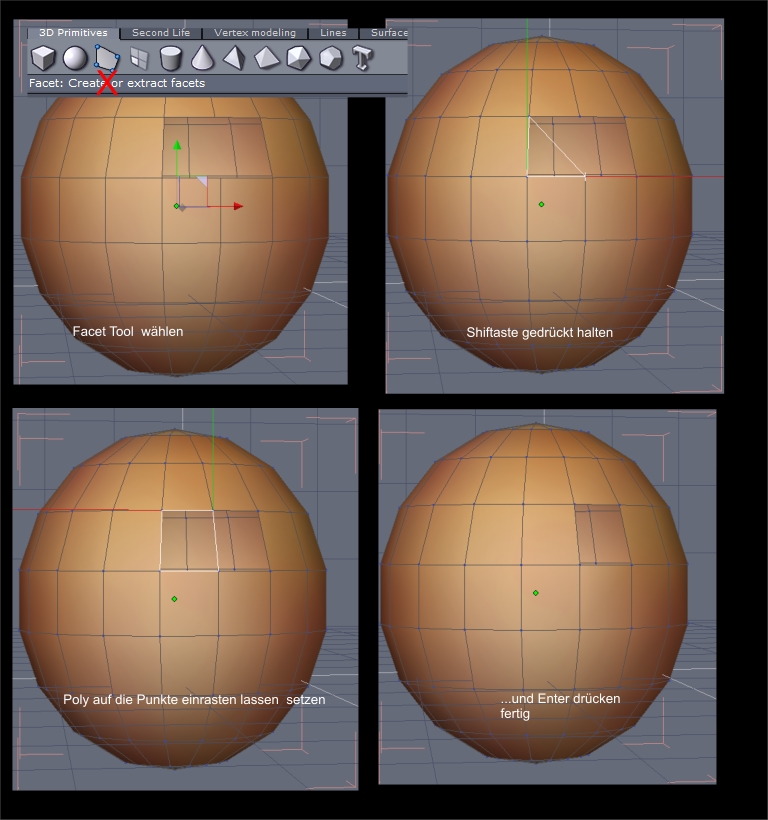

Im Punktemodus Facet Tool wählen und Shifttaste drücken dann rastet das genau auf die Punkte ein wo du das haben möchtest. Es zeigt dir dann auch (weiße Line)an wie dein Polygon ensteht. Wenn Poly fertig gesetzt ist Enter drücken.
... ich habe mal ein Bild gemacht dann sieht man das besser was ich meine
