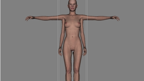

  • Ich habe probeweise die Figure Setup Tools installiert .
    Dabei passiert folgendes bei cr2 Export einer gemorpheten Figur.
    Wenn ich aus Victoria 4.2 mit selbsterstellten pz2 Morh posen einen Charakter erstelle und diese Datei als pz2 datei abspeichere stürtzt nachdem die Datei geschrieben wurde der rechner ab.
    Wenn ich nach einem Neustart die pz2 Datei hochlade wird zwar eine figur geladen aber diese besteht aus zwei Figuren die ineinanderstecken.
    Die Morph sund die Texturen werden geladen aber eben auch noch eine Figur.

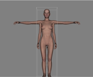

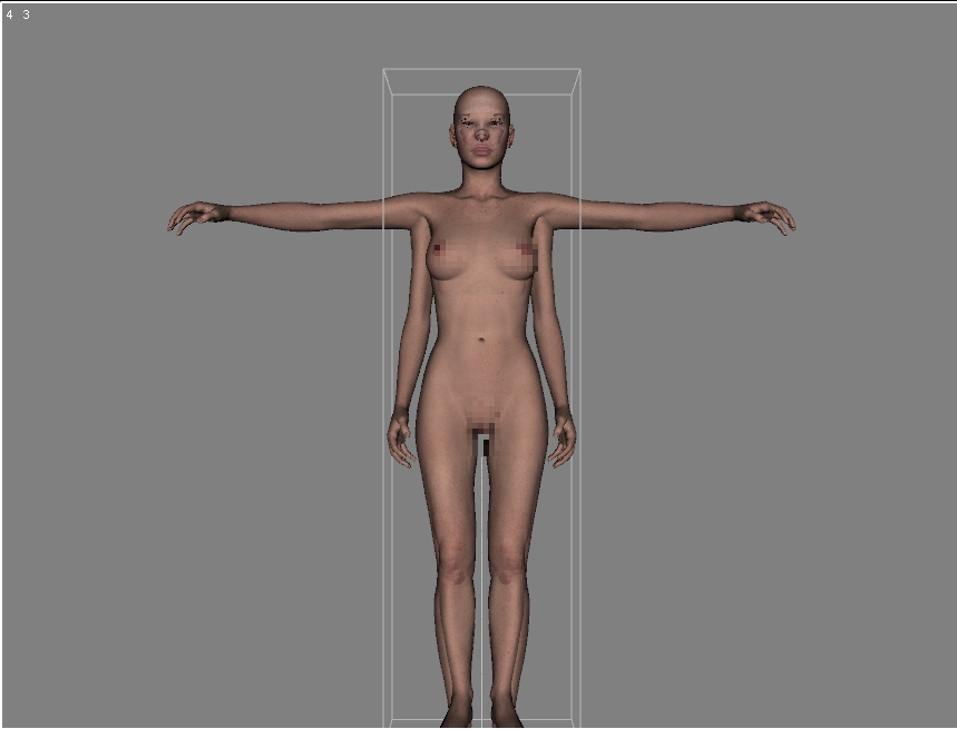

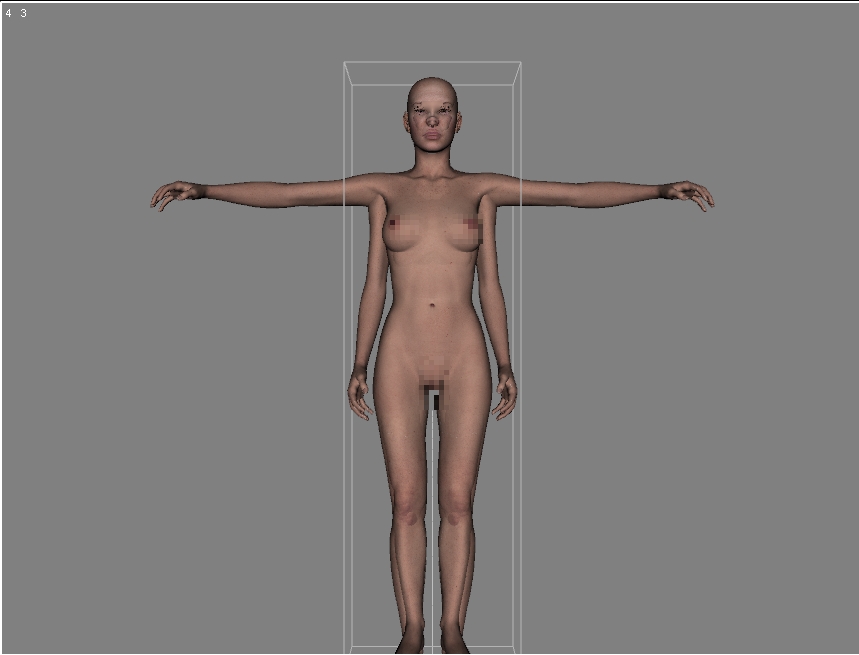

    Zum einem Die V4.2 Grundfigur zum anderen die gemorphte Figur. ( Siehe Bild)
    Dabei spielt es keine Rolle ob ich Base Figure oder Conforming Figure wähle.
    Wieso klappt das denn nicht ? habe ich irgendetwas vergessen?

  • Also ich habe weder durch d-former oder einer importierten datei diese Morphs erstellt.
    Die Morphs wurden durch eine von mir erstellte Pose (pz2) ,die ich mit dem Poser Format Exporter abgespeichert habe, hineingeladen .
    Die pz2 beinhaltet also Kombinationen aus vorhandenen Morphs die ich mit morph++ erstellt habe, also durch verändern der Parameter .
    Ich wollte eine eigenständige Figur cr2 machen, da ich ja schon eine pose gemacht habe, da es dann einfacher wäre diese in cararra ( wo der import von von DAZ Scenen nicht funktioniert) weiter zu verwenden.

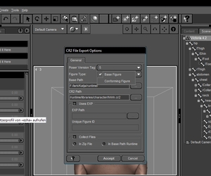

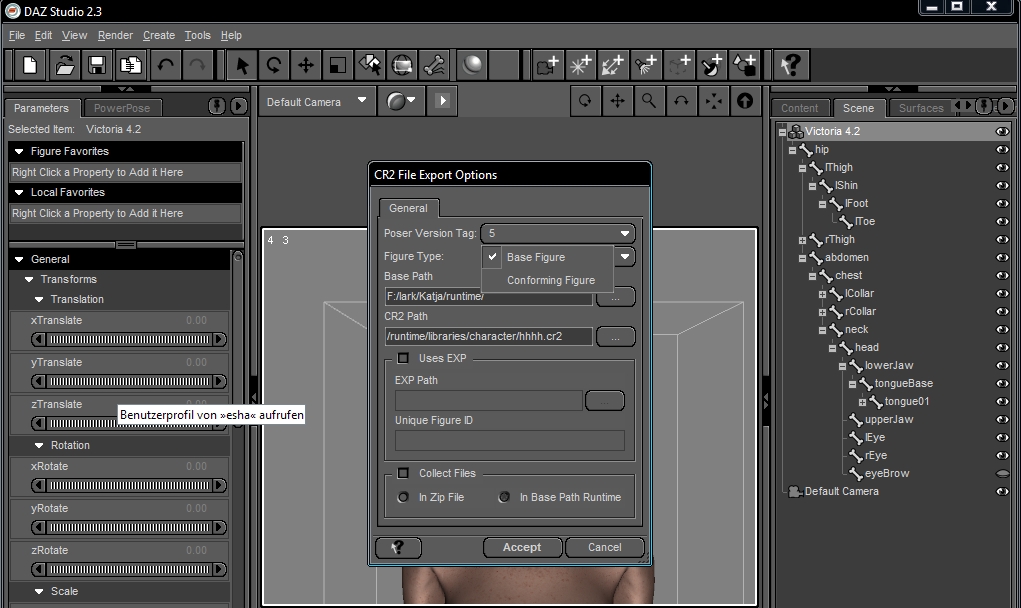

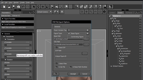

    zu der frage was ich mit Base oder conforming Figure meine habe ich ein Bild angehängt.
    Ich be also die Figur markiert dann Export gewählt und als Format cr2 ausgewählt dann erscheint dieses Fenster.
  • kann ich machen ich werde dir aber auch probeweise eine cr2 Datei mitschicken bzw. dir einen Link schicken wo Du Dir die Figur downloaden kannst .
    ich packe die dann auf meinen server alles weitere via PN
    aber so wie es aussieht sind die Mophs nicht das Problem sondern es liegt an DS selber.
    Wenn ich eine ungemorphte Figur wie victoria 4.2 als cr2 exportiere und diese dann wieder in DS lade passiert das selbe geladen werden zwei Figuren einmal die eigentliche figur und dann als Anhang eine Grundfigur .
    Inwieweit es bei der DS 3 Beta funktioniert kann ich nicht testen da die seriennummer abgelaufen ist.
    wenn ich diese cr2 datei aber in Carrara 6.2 lade dann erscheint diese so wie sie sein soll also mit Texturen morphs ect. und zwar nur die eigentliche Figur nicht aber die andere Figur.
    DS scheint irgendwie nicht richtig installiert worden zu sein.
    Ich warte deshlab sehsüchtig auf die Version 3 oder eine bessere v2.3
