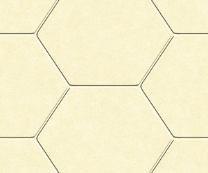

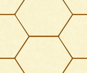

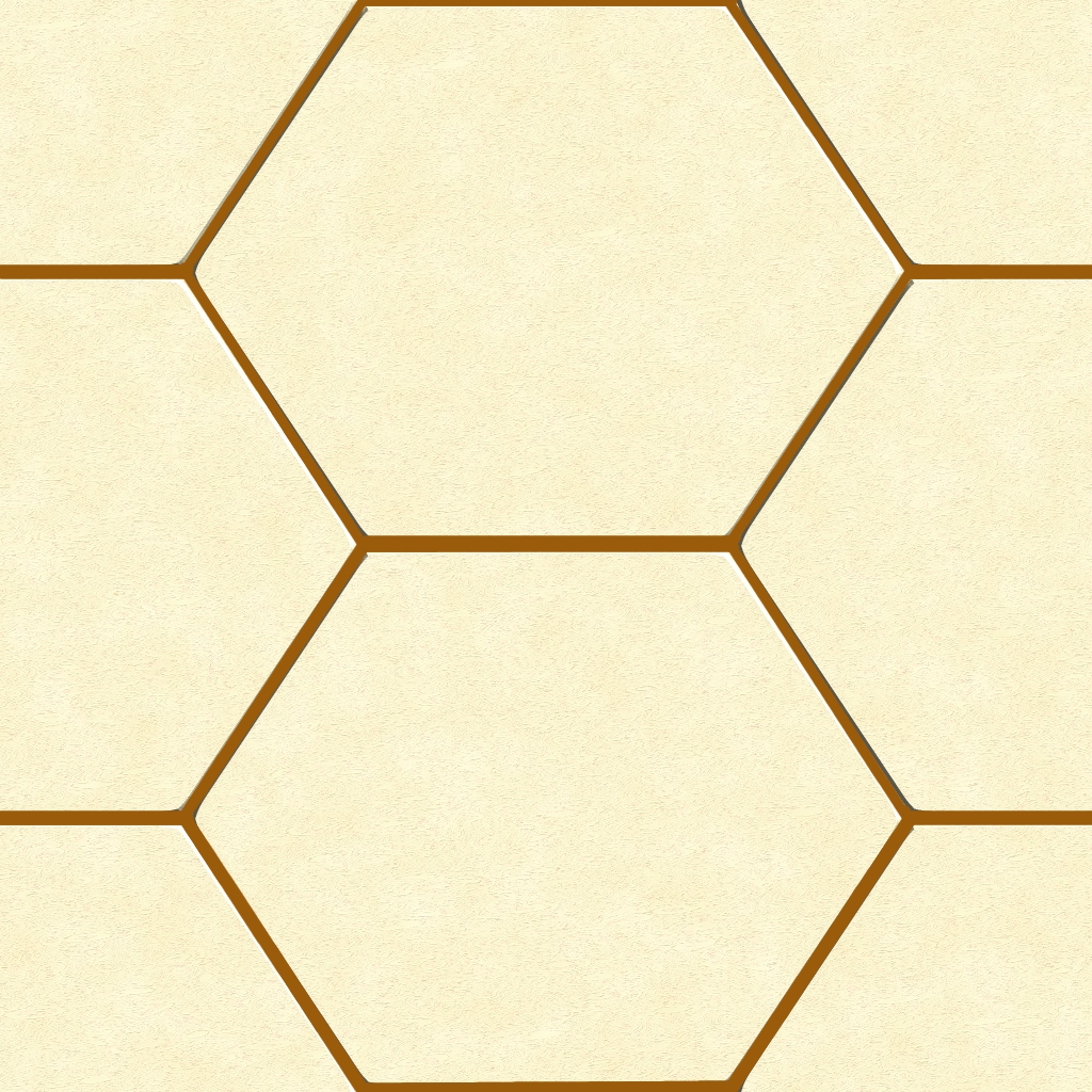

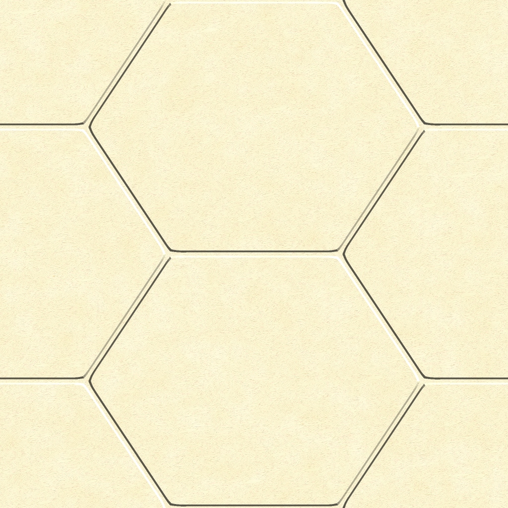

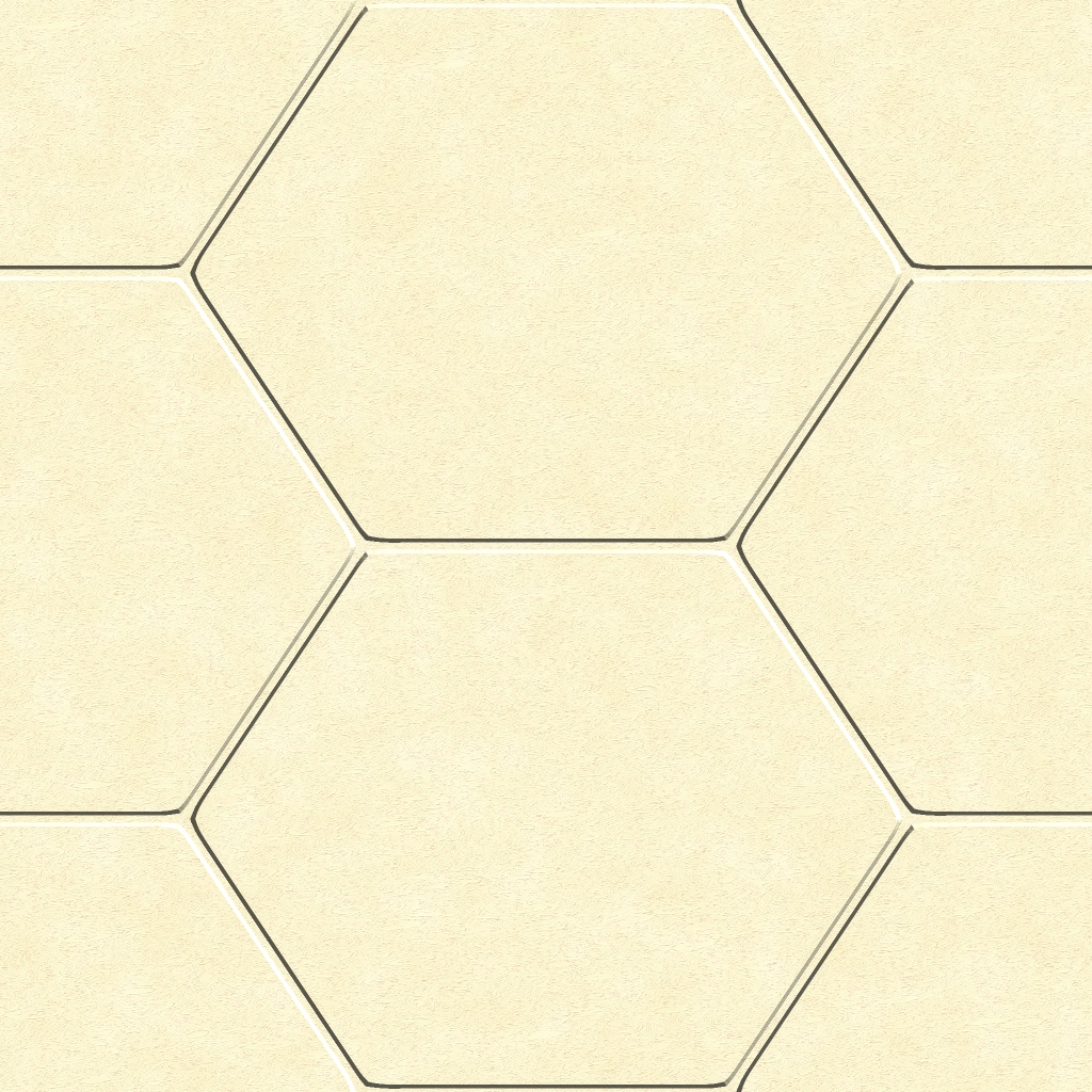

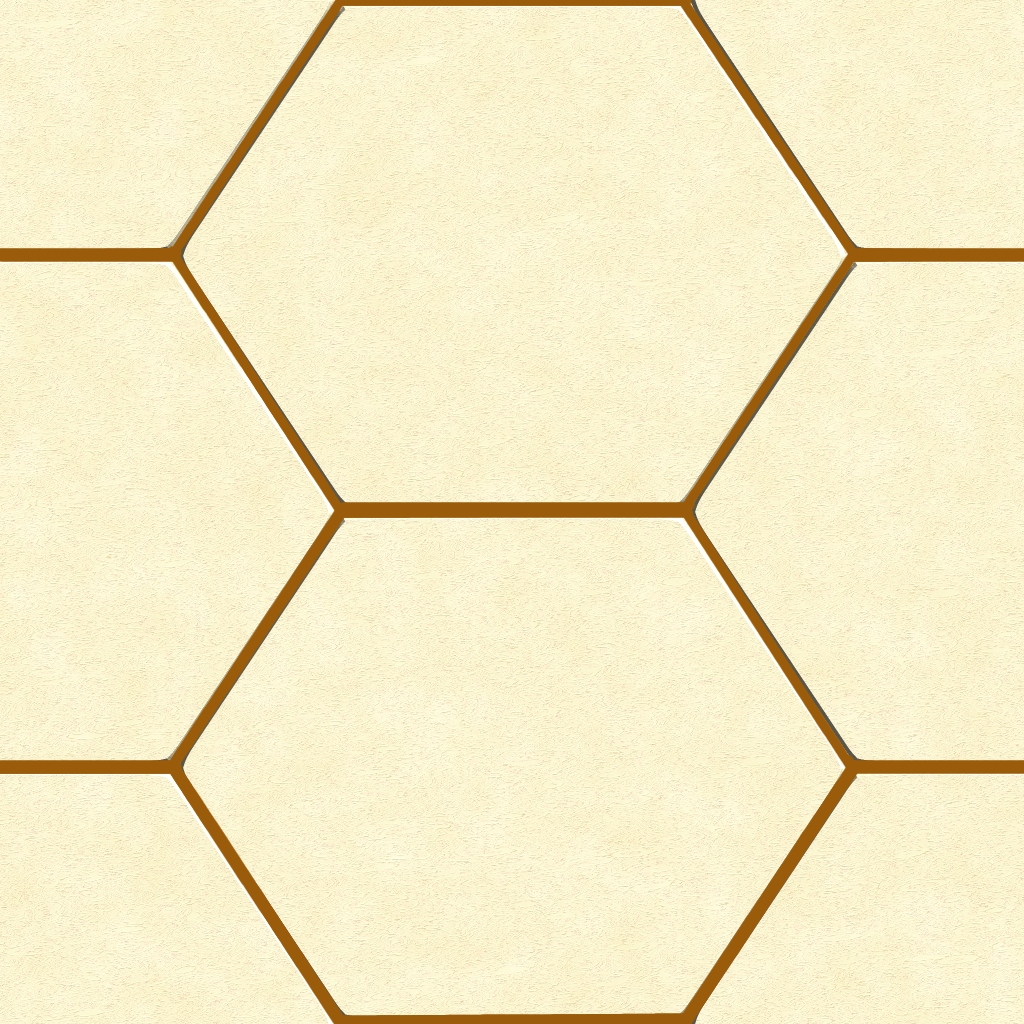

    bin grad dabei, mir ne Fliesentextur zu basteln. Die Fliesen hab ich in Wood Workshop erstellt, die Fugen hab ich dann in Gimp dazu gemahlt. Jetzt weiss ich nicht, wie ich die Fliesen zu glänzen bringen kann, sollen Keramikfliesen werden. Als Bildbearbeitungsprogramm steht mir Gimp zur Verfügung. Hab auch schon gegoogelt, aber noch nichts für meine Zwecke gefunden. Schön wäre es, wenn es so ne Art Glanzfilter geben würde.

    das Glänzen fügst Du jeweils im Programm hinzu, mit dem Du es fertig renderst, mit Parametern wie "reflection", "specularity". "Globale Reflektion" usw. - das ist überall ein ähnlicher Prozess, wird nur unterschiedlich bezeichnet.
    Du kannst Dir z.B. eine sogenannte Reflection Map anlegen, das wäre in Deinem vorliegenden Beispiel eine schwarzweiss-Maske Deiner Textur ( wobei es hier sogar noch sehr einfach ist: umwandeln in Graustufen - die Fugen sind dunkel und reflektieren wenig Licht / glänzen nicht oder kaum, die hellen Flächen reflektieren viel Licht bzw. glänzen ). Diese zusätzliche Reflection Map lädtst Du in den entsprechenden Texturkanal Deines Renderingprogramms und justierst damit den Glanz-Level, bis Du mit dem Ergebnis zufrieden bist...
