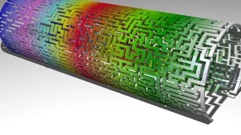

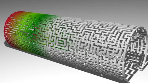

  • Mir ist eine noch eine kleine Unart von Hexagon aufgefallen :)
    ...und dann 1. 2. 3. , dann wird aus 1. die 4.
    Vielleicht hilft es ja :)
