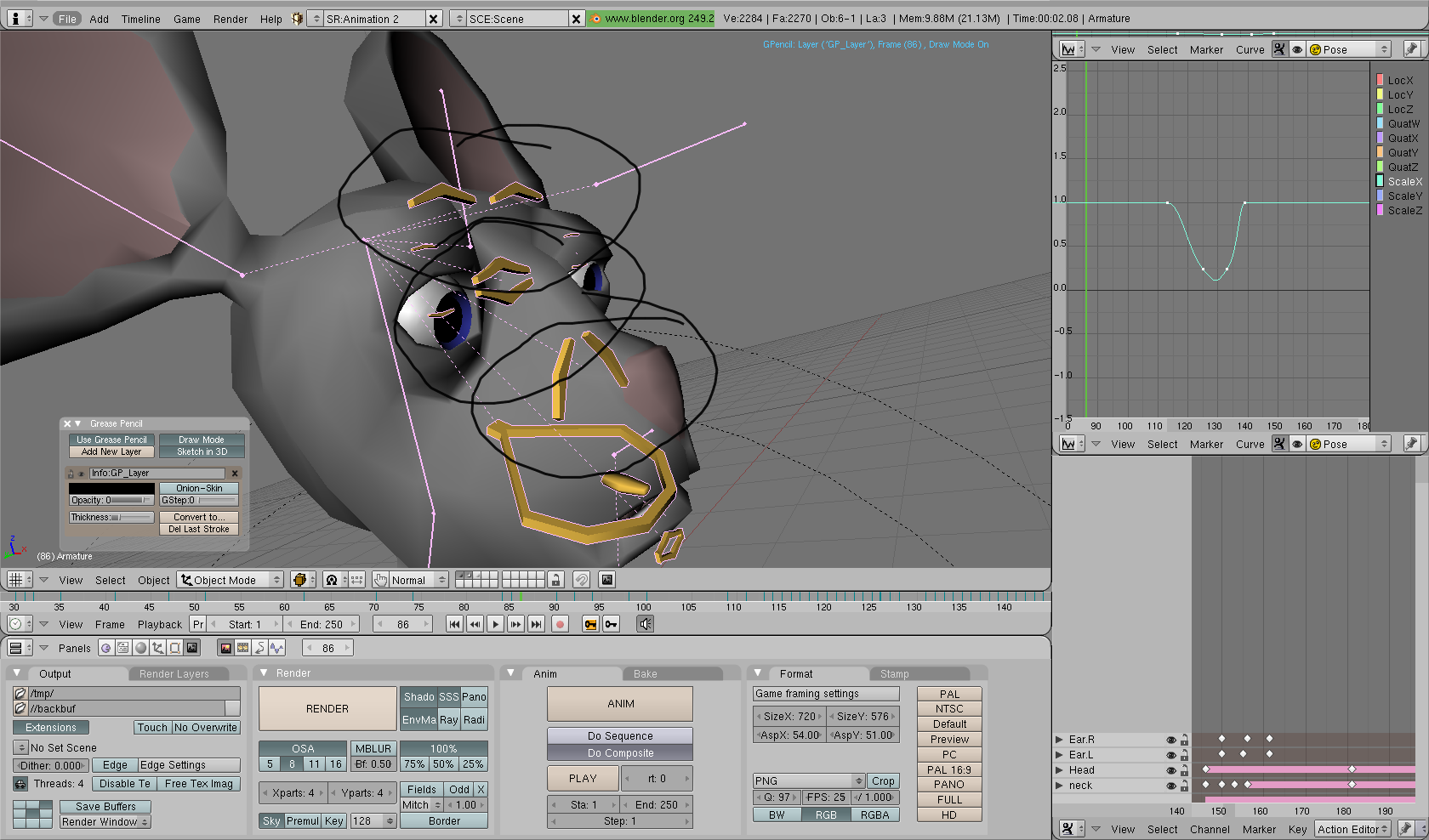

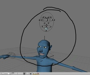

  • wechsle in den pose-mode und gehe in die editing-buttons [F9]
    auf dem "Armatures Bones"-panel findest du ein textfeld "OB:"
    dort kannst du den namen des objektes eingeben, welches an stelle des bones angezeigt werden soll
    das objekt selbst kommt auf einen extra layer, oder kann im outliner "versteckt" werden
