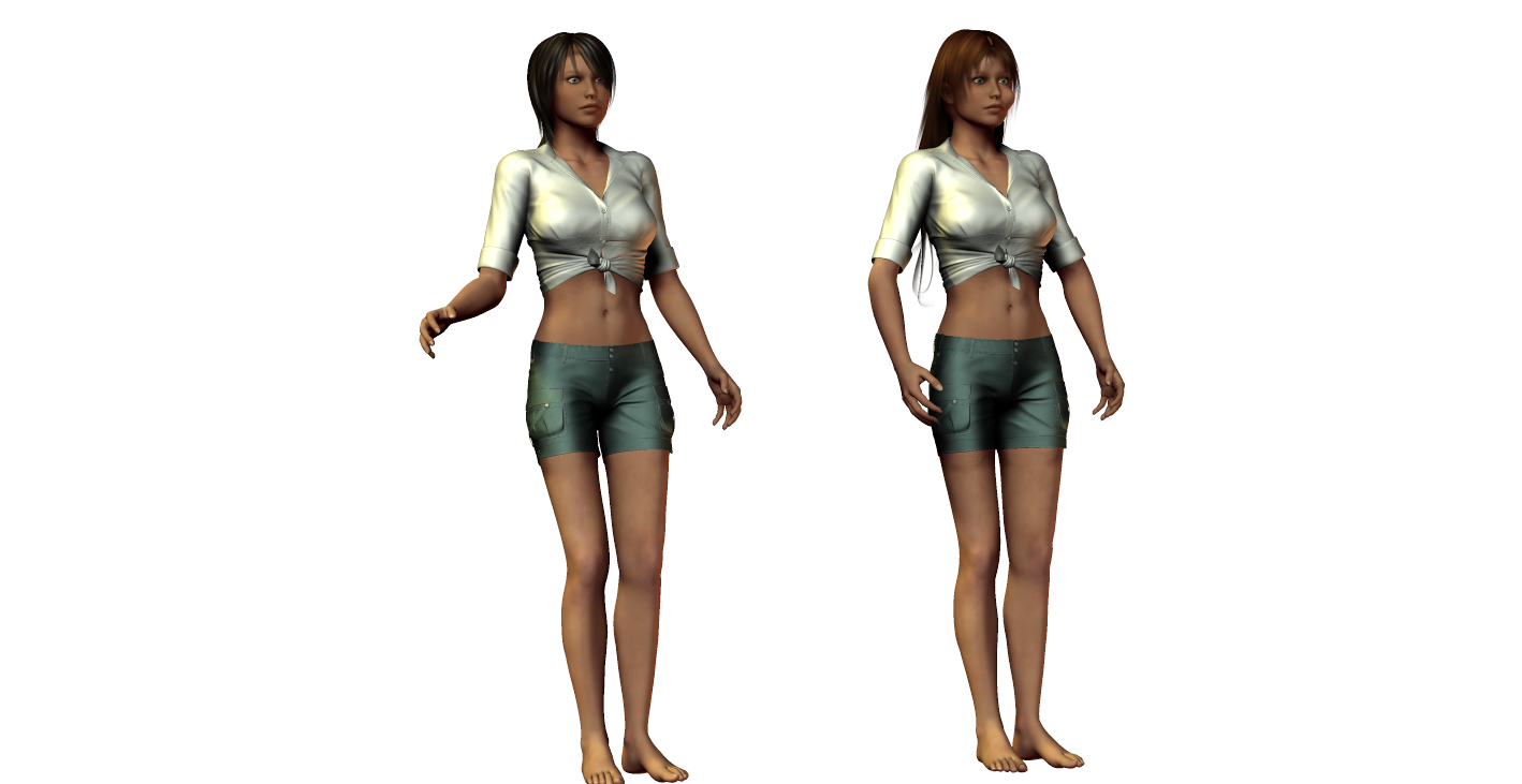

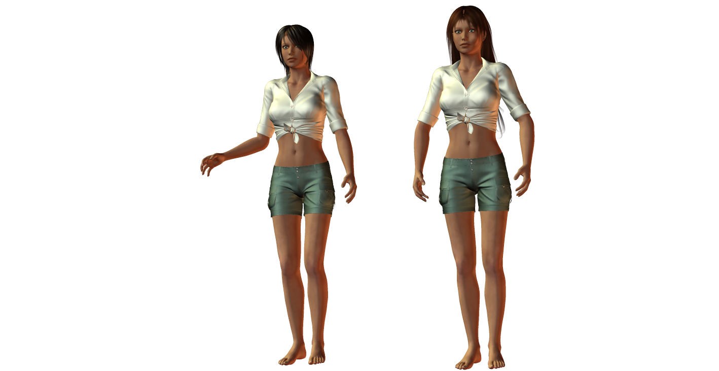

    Anbei 2 mal 2 V4 in Poser 7 version.7.0.4.240 und Poser7 version 7.0.4.132 ohne Probleme.

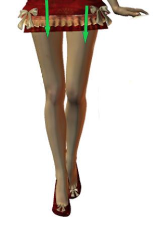

    Also ich habe auch immer die blauen Streifen in den Beinen.Das stört mich unwarscheinlich.
    Hatte die Poser7 version 7.0.4.137 .die nirgens zu finden ist. Auch nicht auf smithmicro.
    Das finde ich dann schon merkwürdig. Habe mir vor 4 Tagen dann Poser 7 version.7.0.4.240 runter geladen.
    Aber die blauen Streifen in den Beinen bleiben.Wie kommt das? Kann man das nicht wegbekommen?
    Oder muß ich das immer in PS weg retuschieren?
    das ist aber auch schon in der Vorschau da.Wenn ich eine Figur lade,sind auch die blauen Streifen da.
    ?( Helga
    Einmal editiert, zuletzt von Helga (25. September 2009 um 11:02)
    Ich kann auf deinem Bild keine blauen Streifen sehen *grübel*
    Hast du's schon mal mit einem anderen Licht probiert?

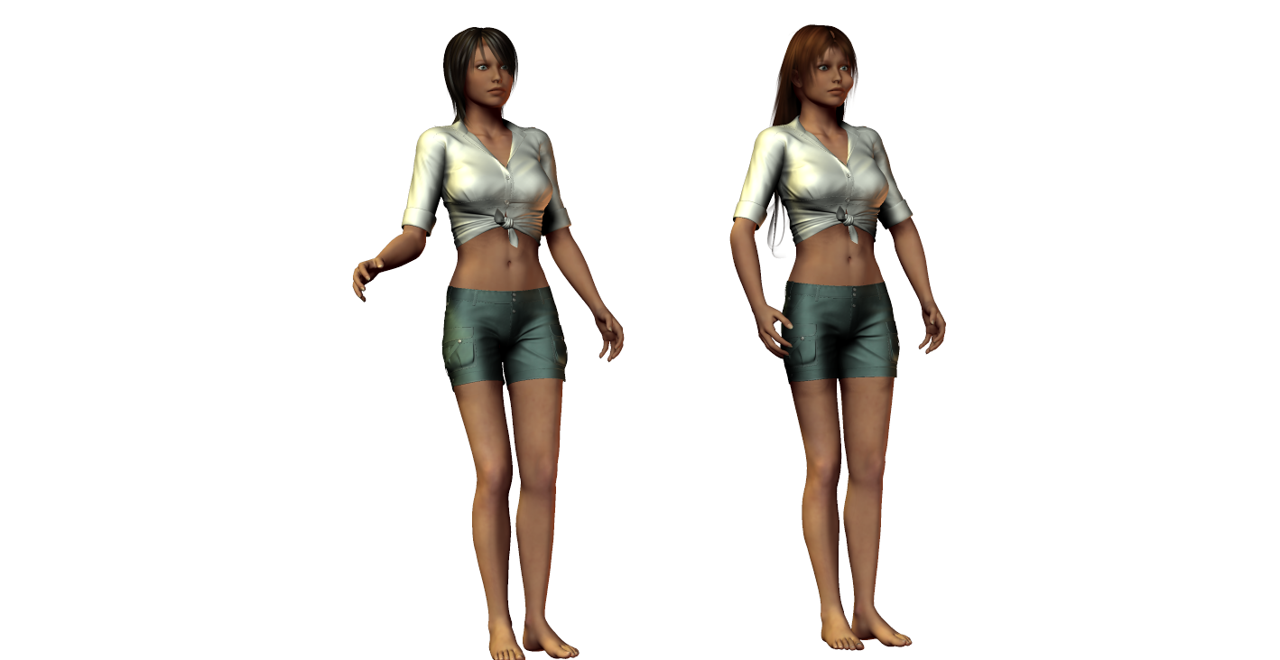

    Ok, ich hab dir mal 3 Testrender gemacht:
    Nr. 1: V4 mit Standardtextur und Standardlicht
    Nr. 2: Standardtextur und Profi-Licht
    Nr. 3: Profitextur und Profi-Licht (ok, ist an der Brust zu hell, aber ist ja nur ein Test)
  • Also,das erste sieht schon mal in etwa wie bei mir aus. das beruhigt mich schon mal.
    Der 2. Test (Standardtextur und Profi-Licht)gefällt mir am besten.
    Der 3.Test ist aber auch OK.
    Diese dunkle Variante (1.Test)gefällt mir nicht so gut.
