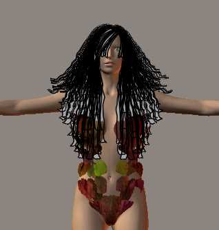

Habe mir bei Renderosity das Wild Angel Haar gekauft. da stand dann bei getestet in Poser und Daz.
In daz wird garnichts angezeigt.Aber das ist nicht das Problem.
In Poser werden die Haare so merkwürdig angezeigt.Sodas man kaum Änderungen machen kann da man eigentlich nicht sieht was man ändert.

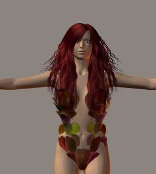

Das zweite Bild ist gerendert.Dann sieht man wie es richtig aussieht.
Weiß jemand warum das in der Vorschau so merkwürdig aussieht?
Das kommt auch noch bei anderen Haaren vor die ich gekauft habe.

In Poser kann man verschiedene Arten der Vorschau-Darstellung auswählen, und zwar für jedes Teil extra.
Ich weiß auch nicht, warum manche Haar-Ersteller immer diese komische Variante voreinstellen. Das kann man aber ändern.Auf deiner Arbeitsfläche solltest du eine Reihe von Kugeln haben, das sind die einzelnen Darstellungsarten. Am Anfang ist ein kleiner schwarzer Pfeil. Klicke drauf und sieh dir die Optionen an. Je nachdem, ob dein Haar eine Figur oder ein Haarprop ist, musst du entweder die zweite oder die dritte Option anhaken. Dann wählst du die Haare aus und nimmst die ganz letzte Darstellungsart (Kreis mit Pfeil). Dann werden die Haare gleich dargestellt wie der Rest der Szene.
Hallo,das hat geklappt.Vielen Dank.Wäre ich alleine nicht drauf gekommen.
