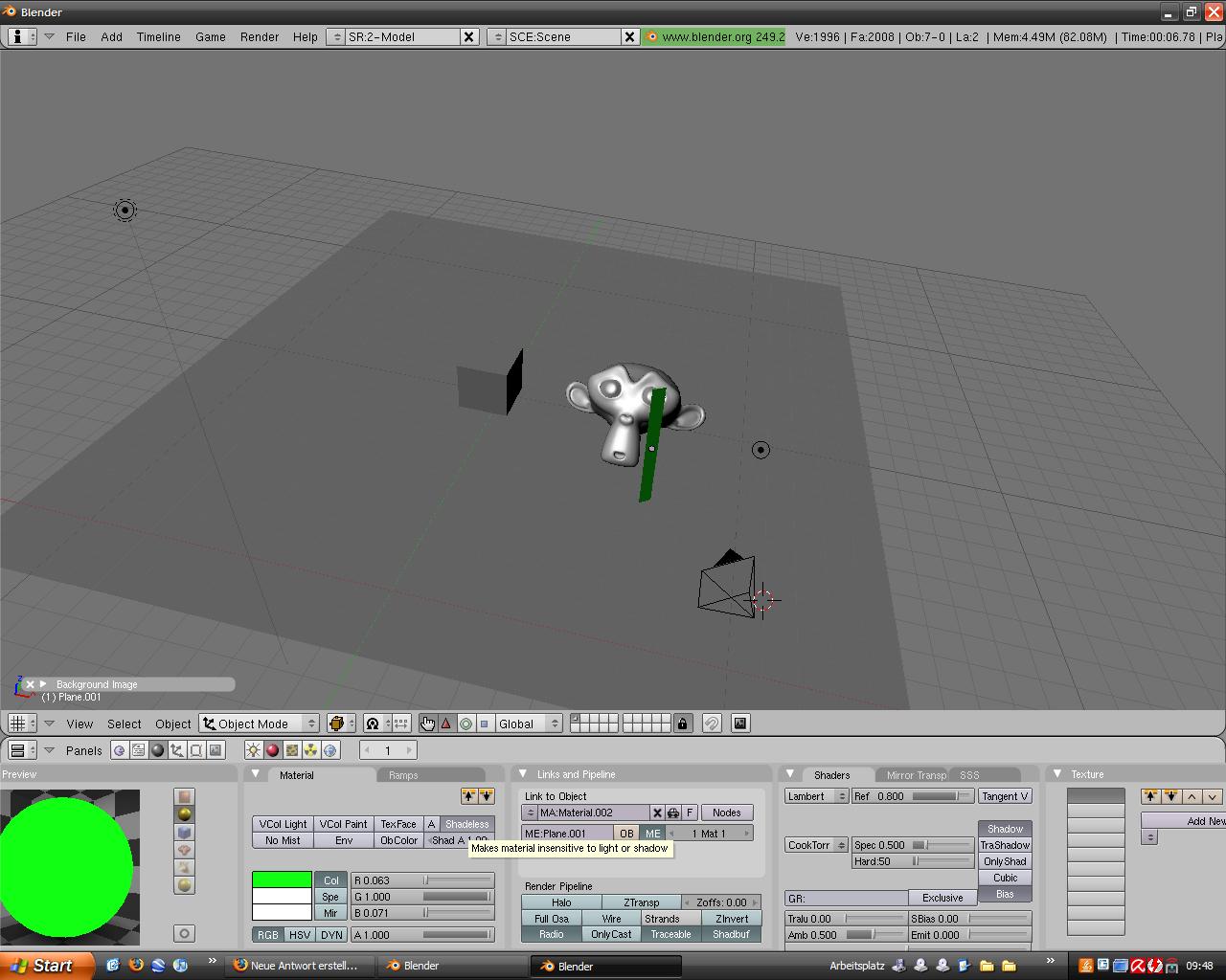

Modelle vor das Video zu setzen ist ja kein Problem, wie ich hier aber sehe kann ich auch Modelle hinter Teile des Videos stellen. Wie mache ich das? Habt Ihr Tuts dafür.

Hi Flytronik,
wenn du die Videoaufnahme im Node Editor als Hintergrund festlegst und dann mit Alpha Over mit deinem Renderlayern zusammenfügtst, ist es am einfachsten mit ChromaKey zur arbeiten. Im 3D View hast du eine Camera, die Wolke mit den Punkten und dein Objekt. Für einen guten Track muss das Objekt genau an der Stelle stehen, die mit der Wolke und dem Backroundimage zusammenpasst. Wenn du jetzt ein Plane mit einem grünen(oder blauen) Material zwischen die Camera und dem Objekt setzt, sieht es so aus als wäre es im Hintergrund.
Ich hab jetzt leider keinen passenden Track zur Hand. Ich hab's jetzt nur mit einem Bild gemacht um es zu veranschaulichen. Mit einem Video ist es das gleiche Prinzip. Es ist allerdings, auch bei einem guten Track, schwieriger die grünen Flächen genau in Position zu halten. Zur Not musst du die Flächen mit Keyframes versetzen.
Ich hoffe es hilft dir weiter.
Stormo
Danke dafür. Durch die von Voodoo übertragenden Punkte habe ich eine Fläche gemacht und damit eine gute basis dafür.
Danke nochmal.
