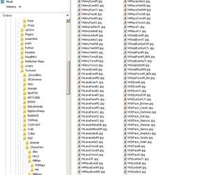

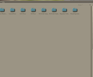

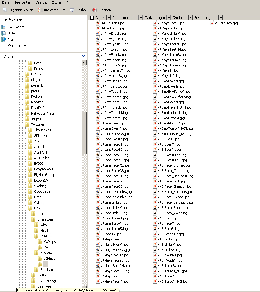

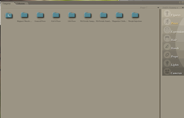

  • .... ich dreh etwas am Rad! Habe mir die V4 - Elite-texturen geleistet und mit dem DAZ-Installationsprogramm installiert - alles scheinbar o. K. - nur finde ich in Poser die Texturen nicht im Poses-Menü unter DAz-V4 !!!! Mit den Michael-Elite Texturen habe ich genause gemacht .... einwandfrei funktioniert ! Wer kann mir da weiterhelfen ?
    Angehängt die Explorersicht und das Poser-Contentmenu .... vielleicht dient es der Sache ...

    Wenn ich mich richtig erinnere, kommen die V4-Elite-Texturen nicht als Matposen sondern als Materialpresets. Du müsstest also im Ordner Materials nachschauen (nur zugänglich über den Materialraum).
    Du kannst die Materialfiles aber auch in die Posen-Bibliothek kopieren und in Matposen umwandeln. Anleitung siehe hier: http://www.esha.spacequadrat.de/html/poser.html#pz2ausmat

    Nein, es sind .mc6-Dateien. Das sind sogenannte Collections, die funktionieren wie Matposen, texturieren mit einmal anwenden alle Teile, die darin gespeichert sind.
    Anscheinend haben sich ein paar User beschwert, die den Matraum nicht mögen, jetzt sind es für M4 eben wieder Matposen. :)
    In dem Link oben ist übrigens erklärt, wie man die Collections in Matposen umwandelt, falls dir das lieber ist.
