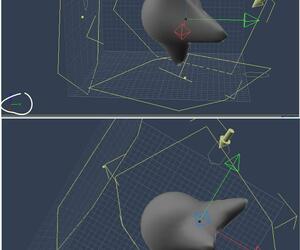

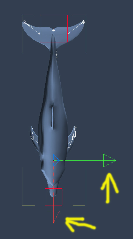

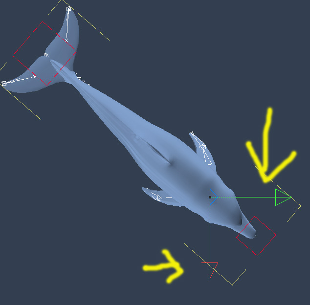

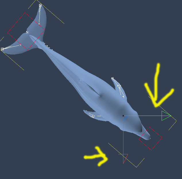

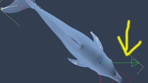

ich möchte die Ausrichtung der "Anfasser" (oder wie heißen diese Dinger, siehe Bild) ändern.
In Hexagon kann man ja einfach umstellen von world auf object, aber wnn ich in Carrara von world auf local umschalte passiert nix. Gerade beim animieren ist es sehr schwierig zu arbeiten, wenn die Anfasser kreuz und quer stehen und nicht rechtwinklich zu dem zu veränderndem Object. Sobald ich das Object etwas drehe, verschieben sich die Anfasser.

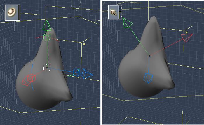

Nö, im Model-Room hab ich den gar nicht gehabt, aber jetzt weiß ich wie es geht. Man muss den Universalmanipulator benutzen, dann gehen die Anfasser relativ mit dem Objekt.
Die einzelnen Manipulatoren, die ich vorsichtshalber immer benutzt hab, damit ich nicht aus Versehen den Scalierer erwisch, sind wohl immer World bezogen und der unversale auf die Objekte.

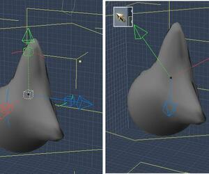

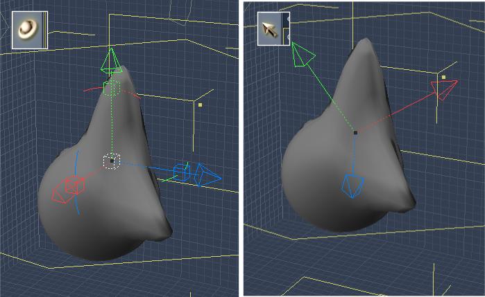

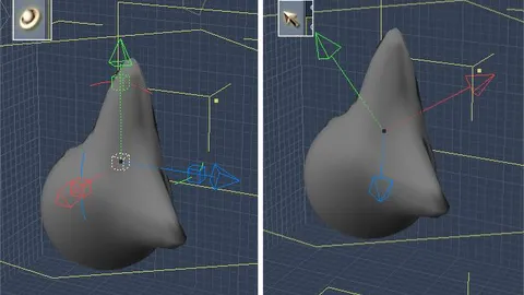

Ich habe zwei verscheidene Ausgaben der Anfasser . Einmal mit dem MoveTool(Pfeil) und einmal der UniversalManipulator das Ding unter Routieren. Viellleicht löst das ja dein Problem wenn du mit den Universalmanipulator arbeitest.

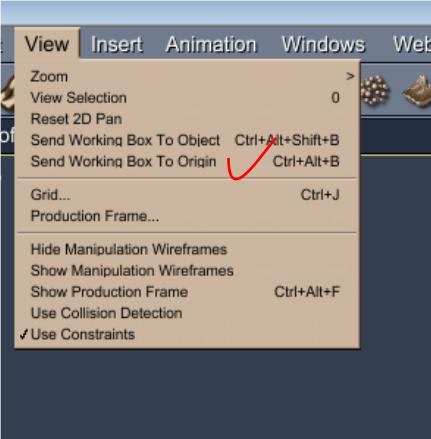

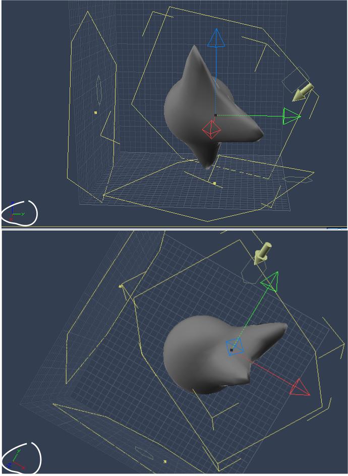

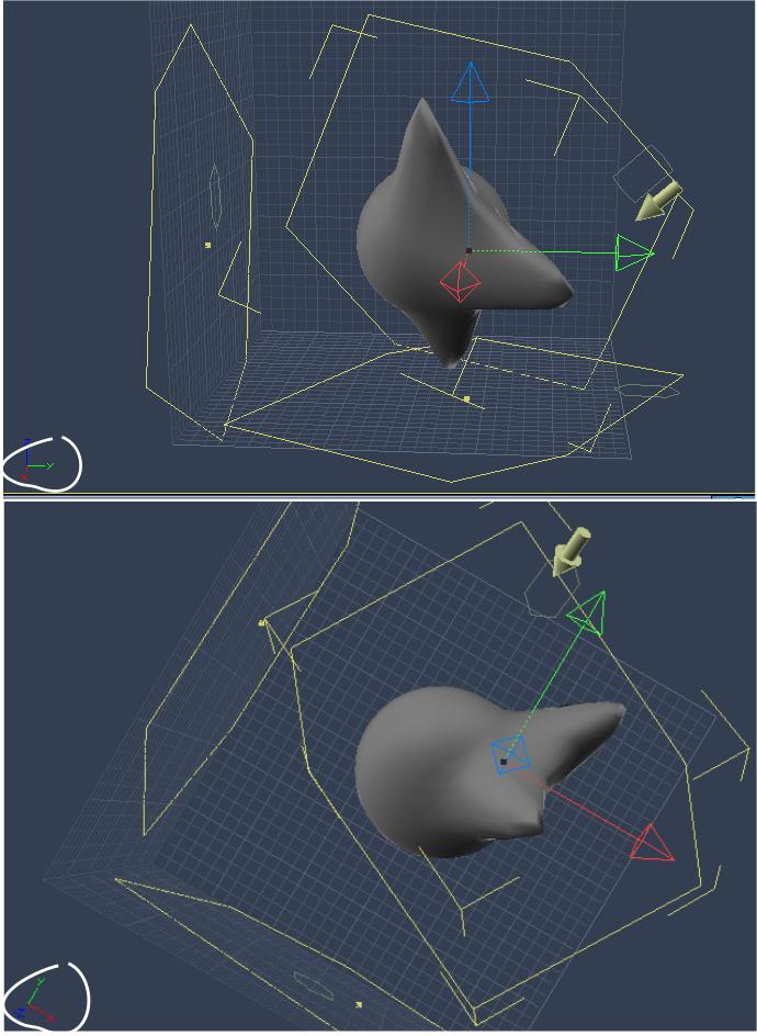

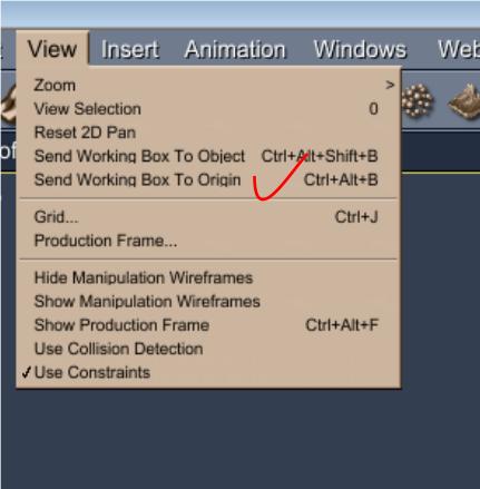

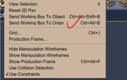

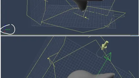

Schalt mal die Workingbox Gitternetz dazu , dann kanst du sehen das die Anfasser sich auch nach der Kamerachse richten. Also wenn du den 3D Raum(Workingbox) verdrehst, richten sich die Anfasser danach aus . Du brauchst eigentlich nur den View wieder ausrichten.
Die erste Antowrt von Vidi ist die richtige! Ich animiere auch viel und mir ist das mit dem "MoveTool-Anfasser" und der Ausrichtung auch schon aufgefallen.

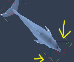

Wie lässt man dann den Delfin geradeaus schwimmen?
Gruß Dargain
Je nachdem ob geradeaus in Relation zum Delphin selbst oder zur Welt gemeint ist, nimmt man dann entweder den Universalmanipulator oder den einzelnen Anfasser zum ziehen in die gewünschte Richtung.
