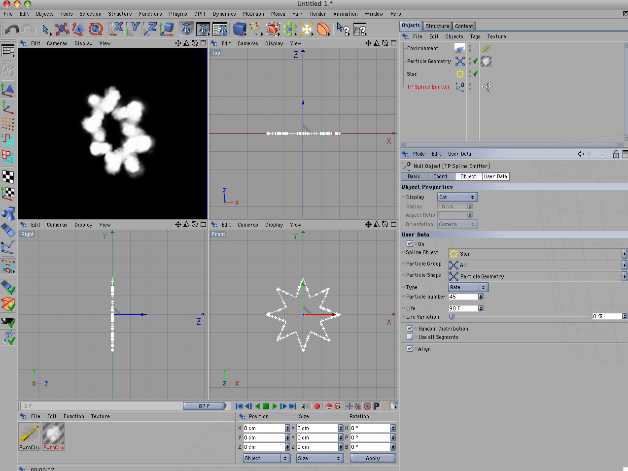

Zweitr Frage: Kann man Pyro Cluster auf TPs bringen? Wenn ja, wie.

eine Antwort zur zweiten Frage: du brauchst ein Partikel-Geometrie-Objekt und einen Shape (heisst das "Form" in der Deutschen Version ?)-Node im Xpresso-Netzwerk. Das gibt den Partikeln eine Form bzw. man kann den Partikeln andere Objekte oder Pyrocluster-Wölklein zuordnen. Siehe Screenshot.
Danke!!! Ich wusste, dass es funktionieren muss.
